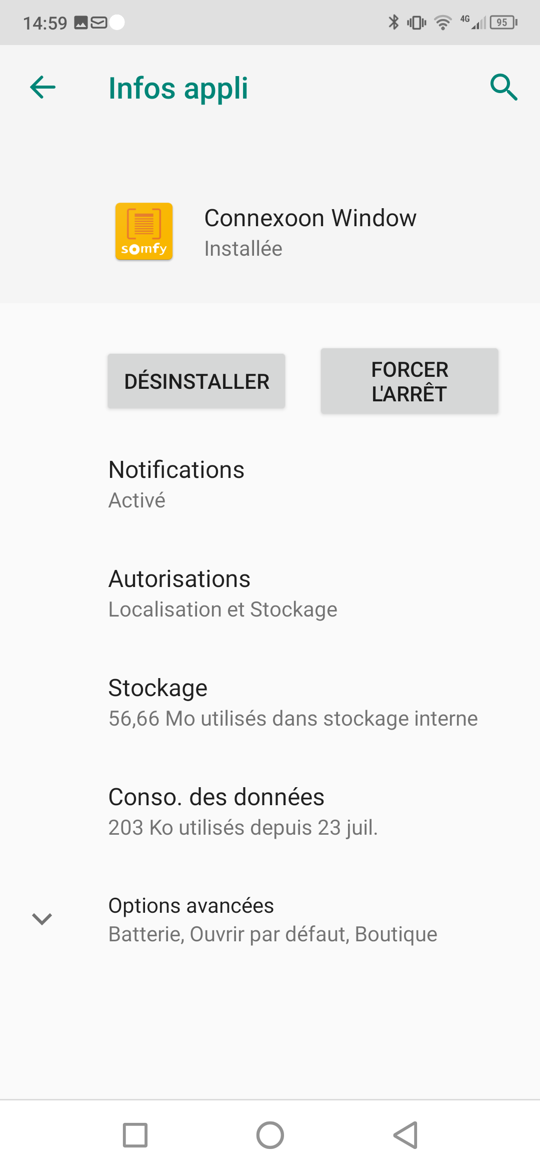

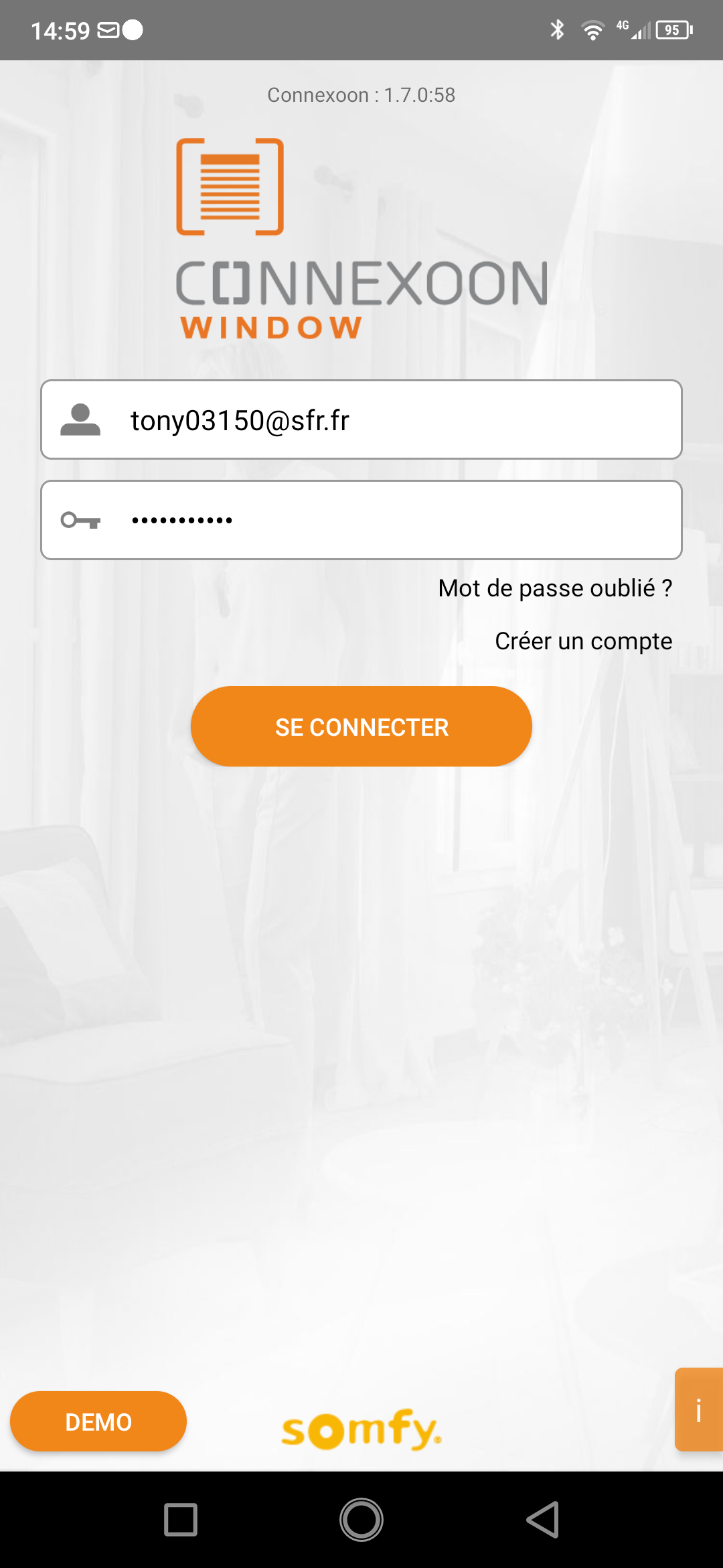

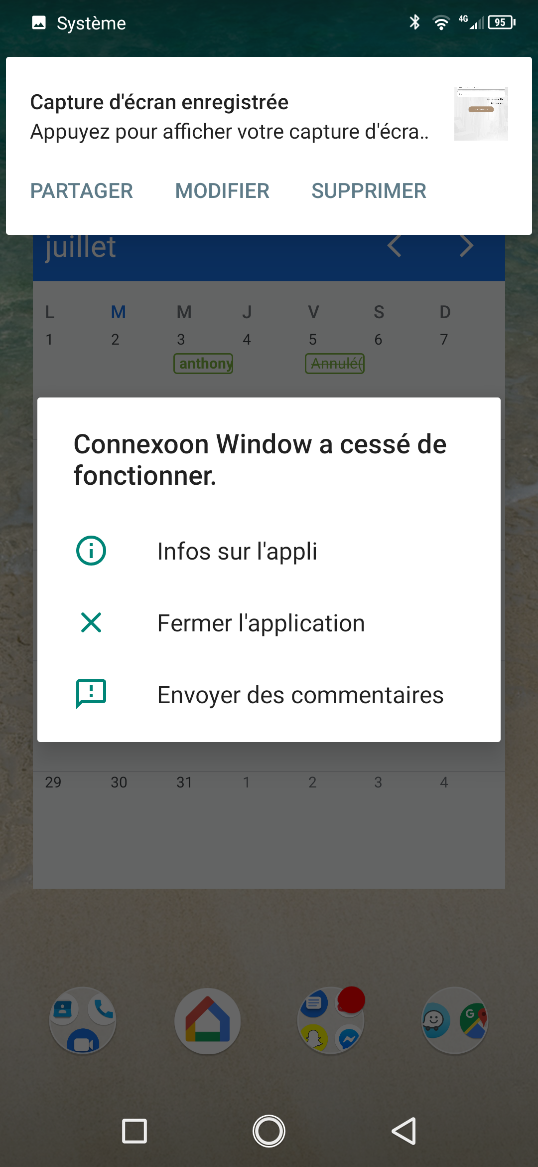

compte connexoon NON Fonctionnel
Impossible d'utiliser mon connexoon. Je suis éjecté dès la validation de mon mot de passe sur l'appli android (voir PJ)
Je suis informaticien, j'ai selon moi écartées qql possibilités:
1- Pb smartphone "essayé sur 2 modèles différents, reinstall complet du tel, appli... même problème.
2-Remplacement de ma BOX (cohincidance ) même problème.
3-Reste de votre coté, peut être un compte mal créé ou ???
Je suis a cours d'idée depuis mes 15 jours de tests.
Merci de votre retour.

    Bonjour Anthony,
    Nous avons identifié un souci avec les boîtes email SFR, en effet les emails d'activation ne sont plus reçu par les utilisateurs de cette adresse email. Nous avons forcé l'activation de votre compte, vous devriez pouvoir vous connecter sans souci.
    Nous travaillons parallèlement avec SFR pour comprendre pourquoi nos emails ne sont plus reçus sur leur boîte email.

    Merci en effet, je peux poursuivre a present et suis plus jeté dès mon log merci

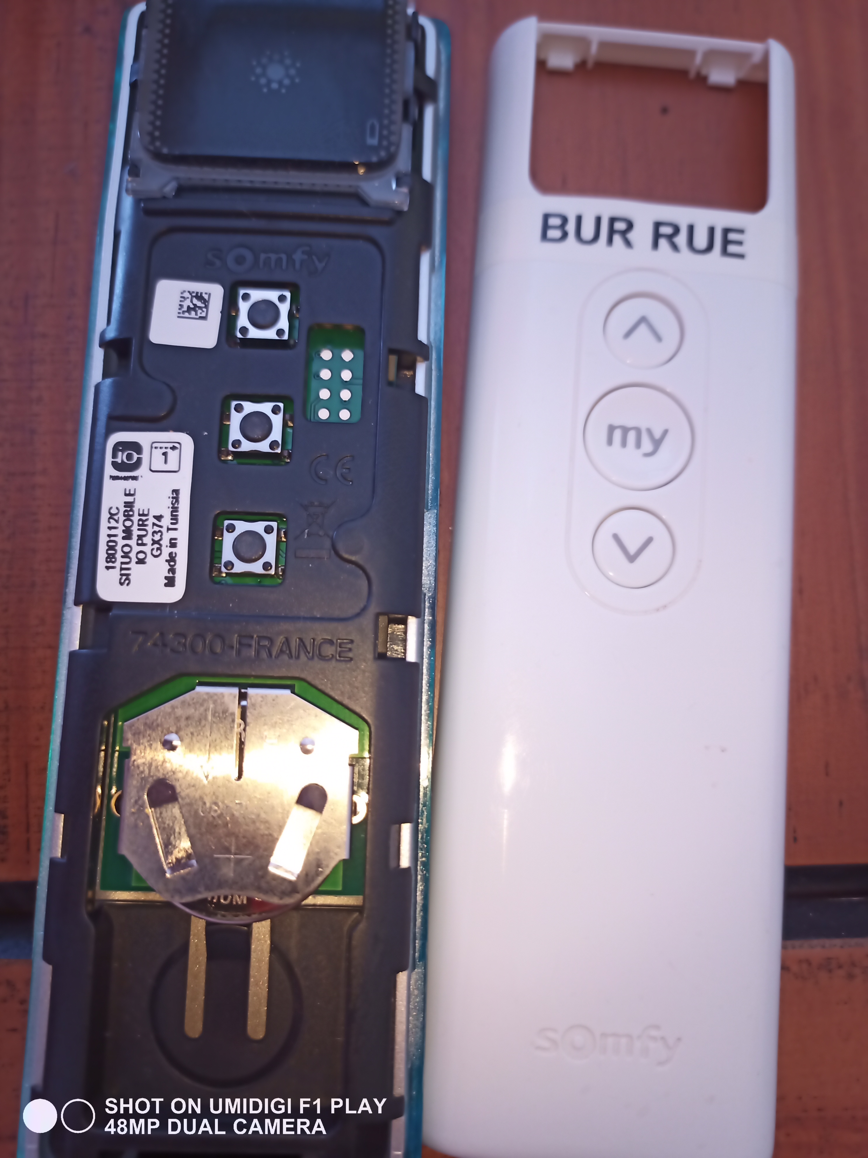

    bonjour on y est presque.
    Alors maintenant que mon appli s'ouvre, j'essaye d'associer mes volets.
    La mini doc fourni avec le boitier m'a pas aidé rien ne remonte, j'ai trouvé ce lien : https://dimelo-answers-production.s3-eu-west-1.amazonaws....
    Pas mieux... je vous mais en PJ le modèle de mes télécommandes car j'ai un doute sur la procédure a adopter.
    Merci de votre aide précieuse pour avancer
    ps : du coup ca a déprogramme ma télécommande test :-(

    Bonjour Anthony,
    Est-ce vous qui avez pris la photographie de la télécommande transmise en PJ ou bien est-ce une photographie trouvé sur internet d'une télécommande qui ressemble aux vôtres ?
    De plus, disposez-vous d'une télécommande générale ? Si oui, est-ce le même modèle ou un différent ?

    Oui bien le modèle en ma possessions sur mon installation

    Bonjour Anthony,
    il semblerait que vos volets roulants disposent d'une clé de sécurité et si les seules télécommandes IO que vous possédez sont des Situo Mobile IO, vous n'aurez pas la possibilité de transférer cette clé vers le Connexoon.
    La seule solution sera d'effectuer une remise à zéro complète de l’ensemble de vos volets roulants en réalisant la procédure décrite au lien ci-dessous, volet roulant par volet roulant pour supprimer cette clé de sécurité :
