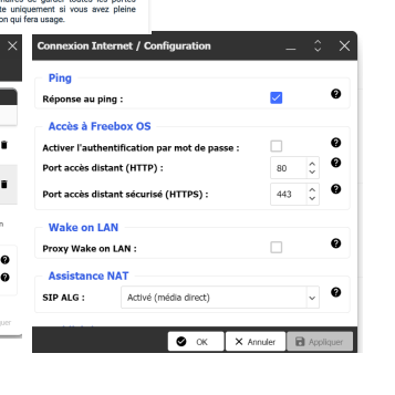

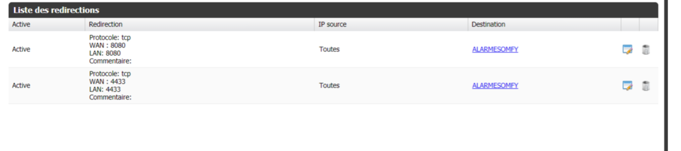

    Bonjour Dominique
    Sur cet écran concernant votre Livebox, mettez autre chose que 80 et 443; par exemple 8080 et 4443. Il faudra peut-être relancer la box.

    re bonjour Jean-Luc,
    Merci pour l'info, tout est en ordre maintenant, par contre je ne sais pas pourquoi cela c'est modifié...
    le principal c'est que tout est OK.
