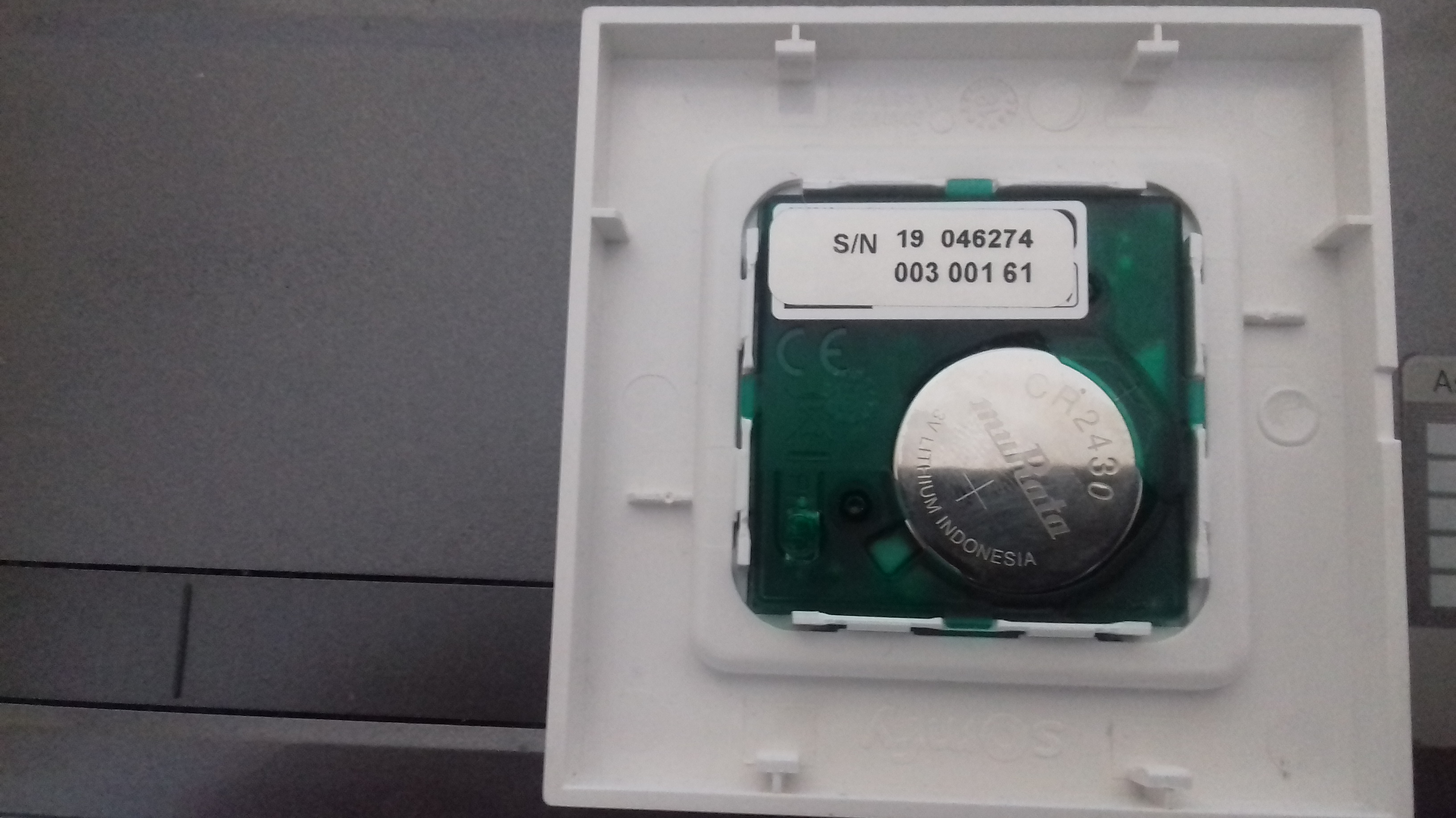

Bonjour, suite à une reprogrammation d'un de mes volets, celui ci est introuvable sur l'interface de somfy connect de ma tahoma
volet moteur io my somfy
n° interrupteur S/N19 046274 003 001 61

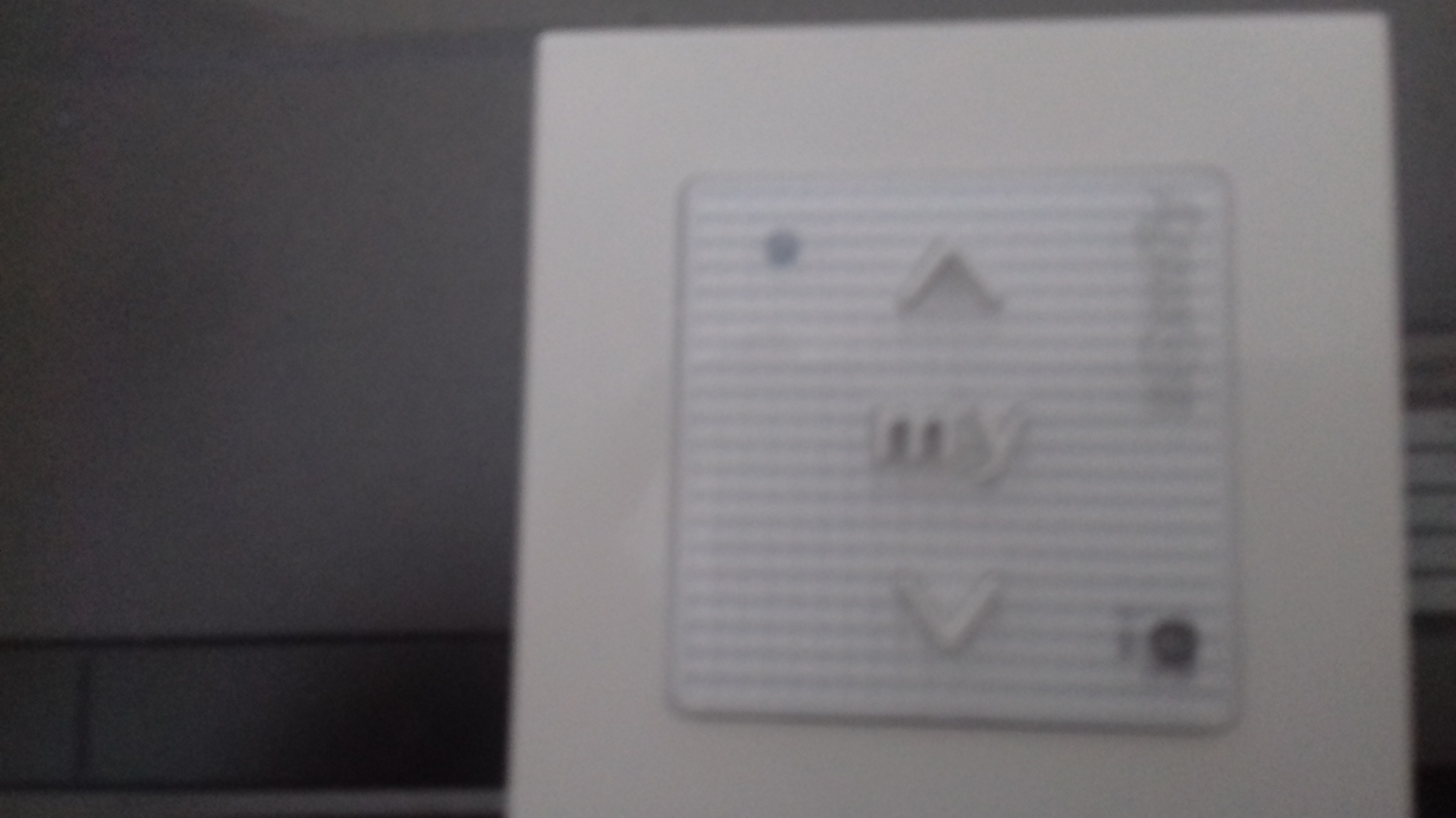

    Bonjour Rudi,
    Quel est le modèle de toutes les télécommandes qui pilote ce volet roulant ? Si vous ne le connaissez, n'hésitez pas à nous transmettre une photographie.

    bonjour Thomas
    voici les photos de la télécommande
    elle est de-plus commander par une télécommande générale
    merci et bonne journée
