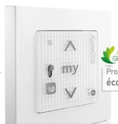

    Les volets ont sans doute été installés avec une clé de sécurité qui n'est pas la même que sur le Tahoma.
    Qu'avez-vous comme télécommande ?

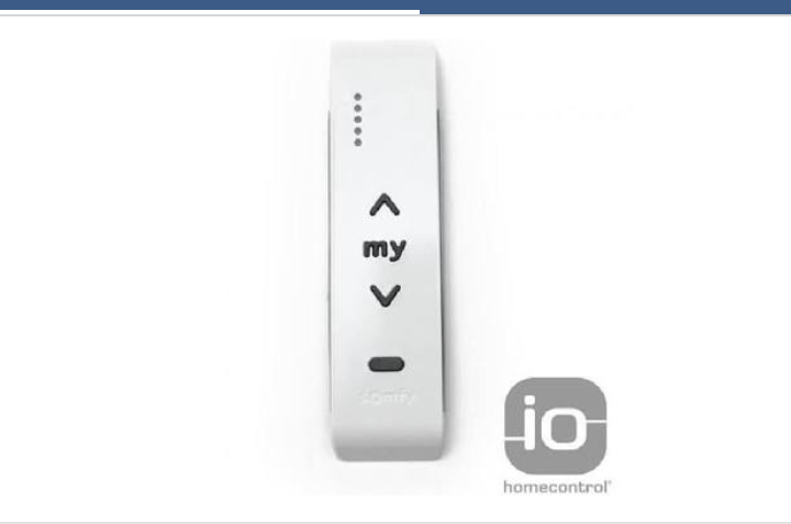

    C'est une télécommande Somfy Situo 5 IO 5 canaux

    Bonjour Barbara
    Il va falloir faire sauter la clé de sécurité des volets en les réinitialisant un par un, puis refaire l'association avec l'option "sans télécommande".
    Vos télécommandes ne permettent pas de faire autrement.
