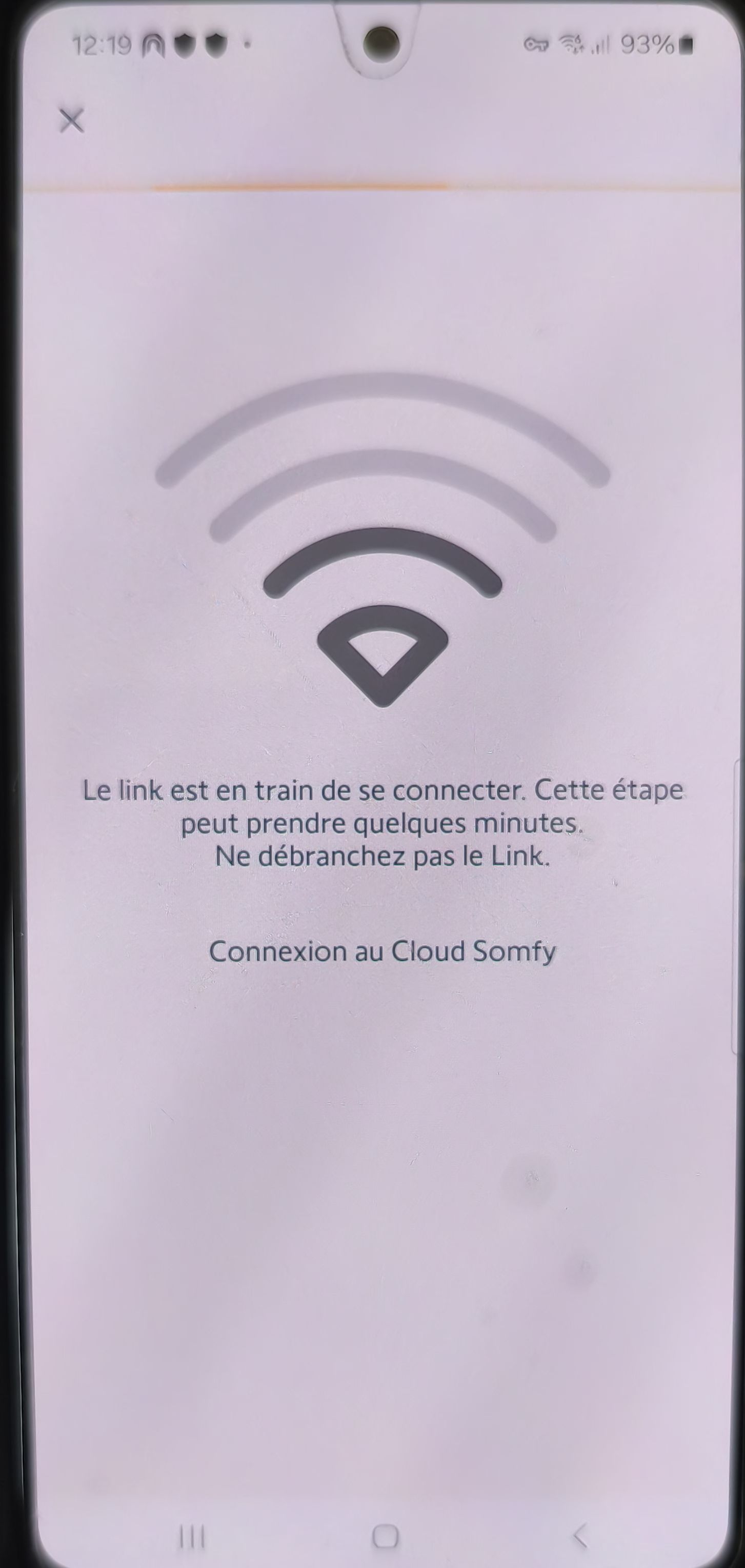

Je n arrive pas à détecter mon link ?
Cela fait 1 an que j ai une alarme somfy, mon link vien d être changer car il ne fonctionner plus, et depuis impossible de détecter le nouveau ! J ai bien suivi toute les étapes mais rien n y fait ? Que puis faire de plus à part tout balancer à la poubelle !

    Bonjour merci de votre réponse, donc l alarme n est plus du tout activé dans l application, et oui j ai bien supprimer l ancien link avant d installer le nouveau !

    Le message d erreur est qu il n'arrive pas à détecter le link via le wifi

    Au branchement de la link il ne le détecte pas, il m indique de recommencer l installation ou de quitter

    Le link clignote et le bouton est blanc

    C est une vague lente (num 3)

    J ai déjà suivi toute cette procédure, demain j appel le service client, mais je ne m attend pas à grand chose ! Le SAV somfy n est pas au point, pour les avoir déjà eu en ligne!

    Oui j ai essayer avec un autre téléphone, j y avai pensai aussi !

    Bonjour Priscillia,
    Pouvez-vous tout d'abord nous communiquer l'adresse MAC ou numéro de série de votre Link ?

    Bonjour le numéro de link est BU0111014B7E

    Bonjour Priscillia,
    Votre Link était partiellement installé. Je l'ai supprimé pour que vous puissiez le réinstaller. Attention, puisqu'il était partiellement installé, vous devrez suivre les indications suivantes :
    – Type de réseau WiFi 2.4GHz (5GHz désactivé ou avec SSID différent)
    – Mode de sécurité en WPA2 PSK/AES. WEP aussi compatible mais non conseillé
    – IPv6 désactivé
    – Pas de caractères spéciaux dans le mot de passe et SSID
    – Filtrage MAC, contrôle parental et WPS désactivé
    – Pare-feu désactivé ou niveau faible
    – Canal automatique
    – Sur iOS, téléphone connecté sur le même réseau 2.4GHz, le Link doit apparaître dans la liste de réseaux WiFi disponible dès que le voyant du Link clignote, normalement sous “configurer un nouvel appareil”.
    – Sur Android, téléphone connecté sur le même réseau 2.4GHz, activer la géolocalisation / position et désactiver les données mobiles et le réseau intelligente (Smart WiFi ou WiFi+)
    Il faut remplir tous les prérequis précédents, sans exception. Même si vous les avez déjà vérifiés, faites une nouvelle vérification.
    Réinitialisez ensuite le Link en précisant à nouveau la procédure :
    1. Débrancher le Link et appuyer sur le bouton latéral jusqu’à extinction de la LED
    2. Rebrancher le Link tout en appuyant 8s sur le bouton latéral. Attention, il est très important de commencer à appuyer avant de le brancher et de ne pas relâcher le bouton jusqu’à 8s après l’avoir branché. Le voyant s’éteint et après quelques secondes, il commencera à clignoter en vague
    Le voyant du Link doit clignoter pour que l’équipement puisse s’installer.
    L’installation sur iOS peut finir par un échec d’installation. Cliquer sur le bouton “annuler” permet de reprendre l’installation. Cela peut arriver lorsque le débit est faible, il est donc conseillé de laisser le Link branché pendant quelques heures, le temps d’installer le Link et télécharger les mises à jour.
    Certains opérateurs peuvent bloquer la première installation du Link. En cas de doute, l’installation sur un partage de connexion mobile (personal hotspot) devrait permettre l’installation. Changer de réseau WiFi ensuite permettrait de connecter le Link à la box internet principale.

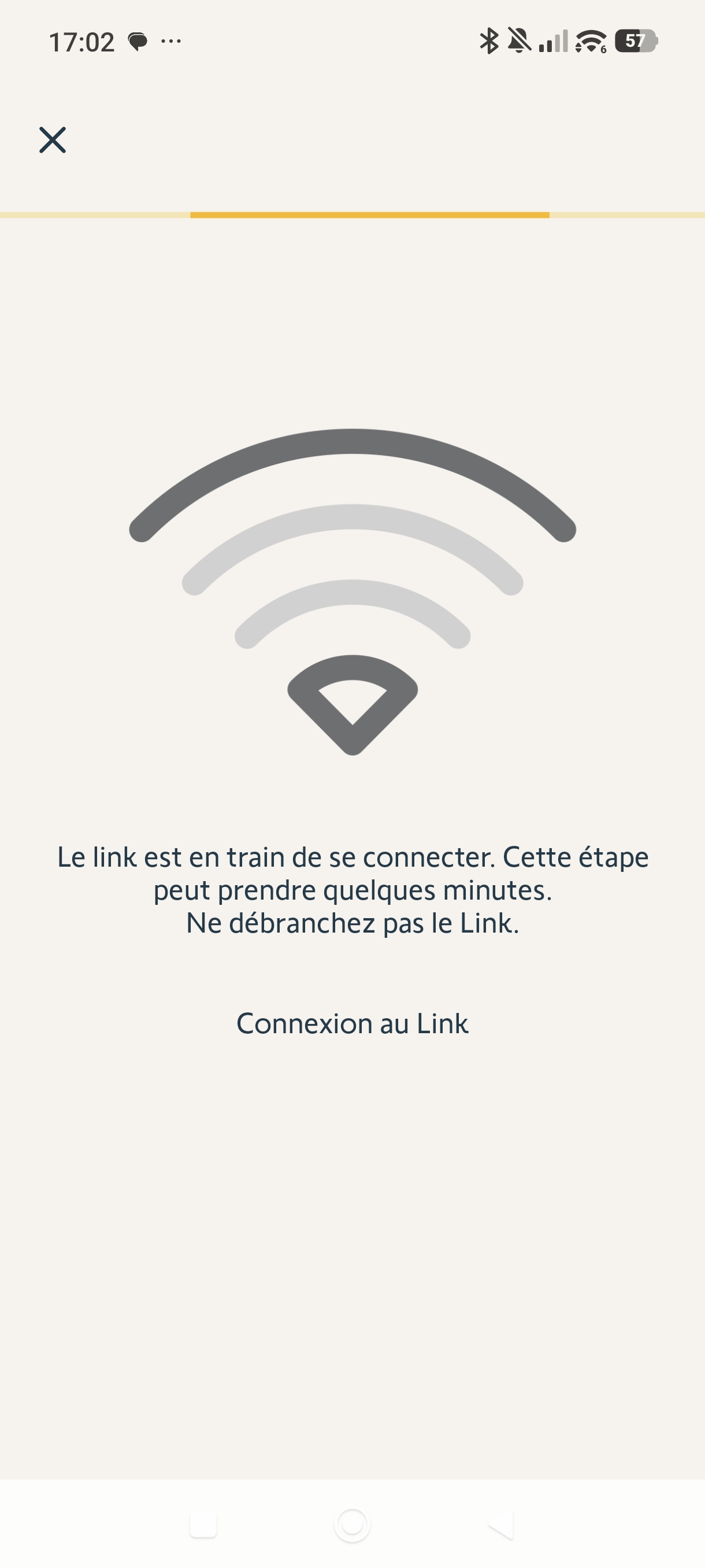

    J'ai lu attentivement cette conversation et j'ai un problème a peu près identique, mon Link n'arrive pas se connecter au serveur Somfy d'après le message que j'ai eu. J'ai recommencé plusieurs l'installation et maintenant j'ai l'impression qu'il bloqué a la phase de connection avec le wifi.
    Merci.

    Bonjour Morgan,
    Je n'arrive pas connecter mon Link au wifi, mais en me connectant au Link durant la configuration, j'ai reçu a obtenir ce numéro : fe80::dcac:ceff:fea6:7550

    Bonjour Morgan,
    J'ai finalement trouvé mon numéro Mac qui est le : BU0111023B4A
    Pouvez-vous réinitialiser mon Link pour que celui-ci se connecte bien au serveur Somfy ?

    Bonjour Cyril,
    Votre Link était partiellement installé sur nos serveurs ce qui pouvait gêner les procédures de mémorisation. Je viens de le supprimer, mais avant d'effectuer toute nouvelle tentative de mémorisation, afin d'exclure tout problème de réseau, pourriez-vous faire un test via un partage de connexion sur un autre smartphone.

    Morgan,
    La connexion se via un routeur 5G, 4G dans mon cas au vu de la couverture dans la région, ce qui revient au même que de passer par un partage de connexion via un smartphone ?
    Faut il réinitialiser le Link également ?

    Bonjour Morgan,
    Effectivement je réussis bien à paramétrer le link via le partage de connection avec un autre smartphone, mais via le routeur 4G/5G, la connexion au serveur Somfy n'aboutit pas !!
    Pourtant la couverture réseau est identique par téléphone ou routeur, les deux sont en 4G.
    Merci, Cyril.

    Bonjour Morgan,
    Après plusieurs essais avec mon routeur en 4G, toujours des difficultés pour se connecter au serveur Somfy.
    Avez vous d'autres solutions ?

    Bonjour Cyril,
    Si cela fonctionne en partage de connexion, c'est qu'il y a forcément un paramètre dans votre routeur qui bloque.
