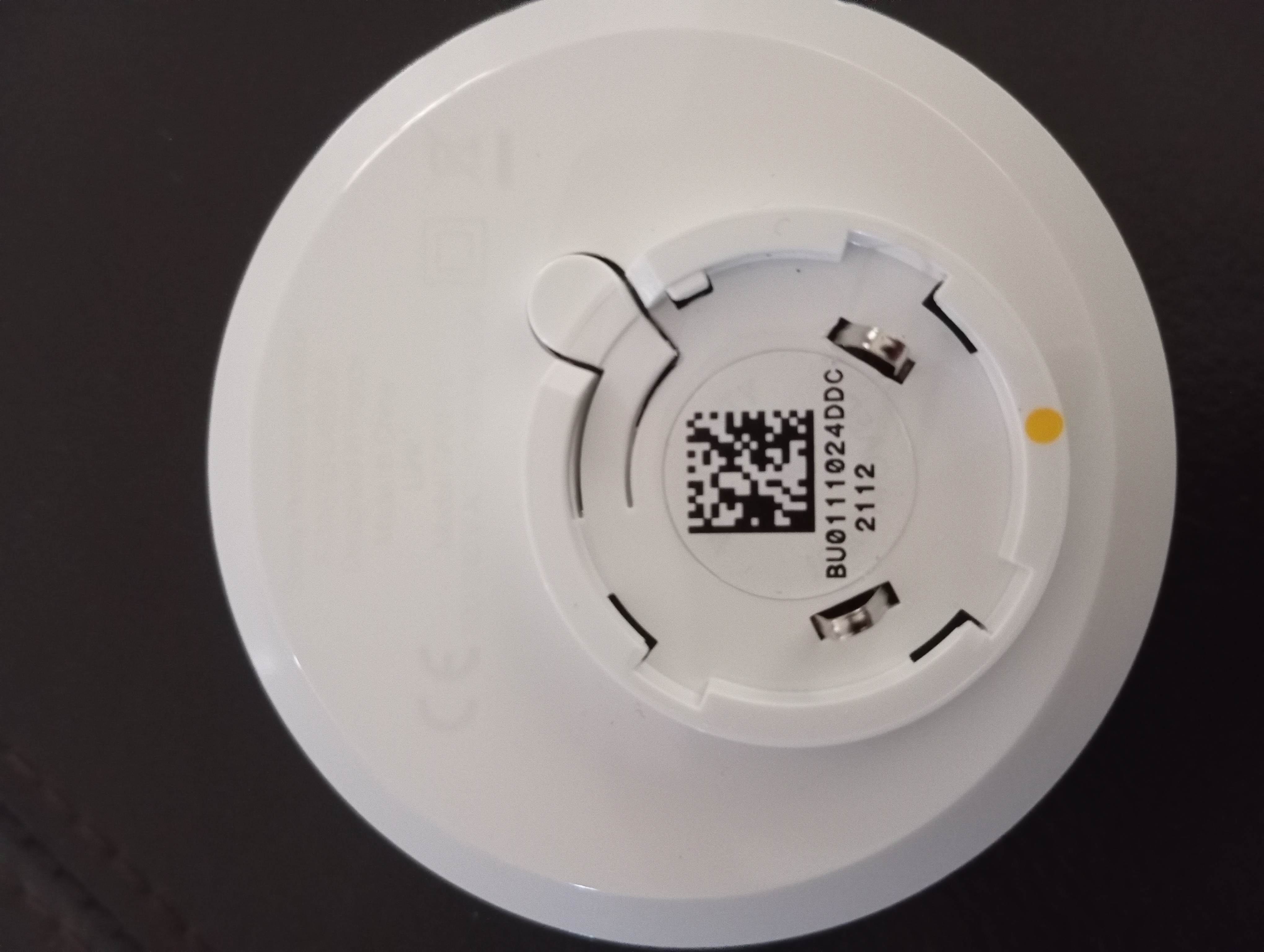

Mon link s'est déconnecté et je n'arrive pas le reconnecter malgré toutes les manipulations que j'ai pu trouver.
Voici mon link : BU0111024DDC2112

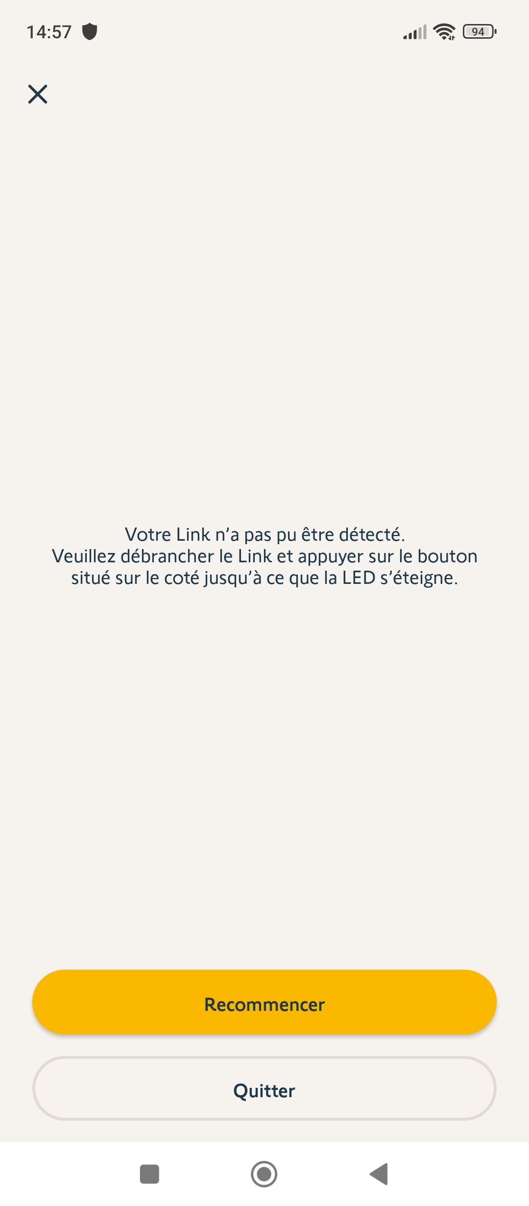

    Peu importe la manipulation effectué le link n'est jamais détecté. Au bout d'un certain moment cela me met échec
    Aurélie J.
    Aurélie J.
    Aurélie J.
    74 / 100

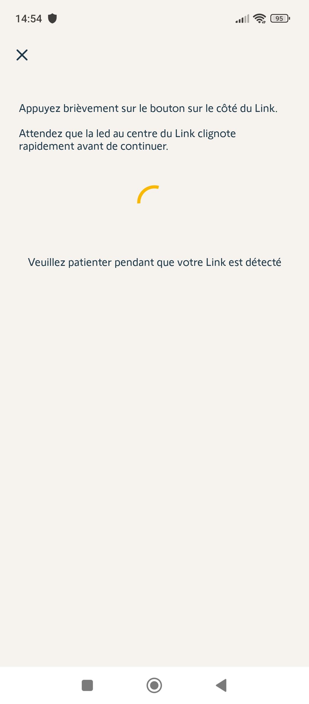

    Voici ou cela bloque
    Aurélie J.
    Aurélie J.
    Aurélie J.
    74 / 100
    Je ne me rappelle plus de la date d'achat mais mon alarme a plus de 5 ans. J'ai remis les photos
