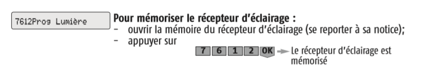

    Ouvrir la mémoire de la prise (appui sur le bouton jusqu'à allumage du voyant) et tapez le code 7612 sur votre clavier lcd en mode installateur.

    Merci Jean-Luc mais malheureusement cela ne fonctionne pas. Que j'essaie par le code clavier ou par l'ordinateur, il semble que la prise télécommandée ne soit pas reconnue.
    quelle est la référence de la prise ?
