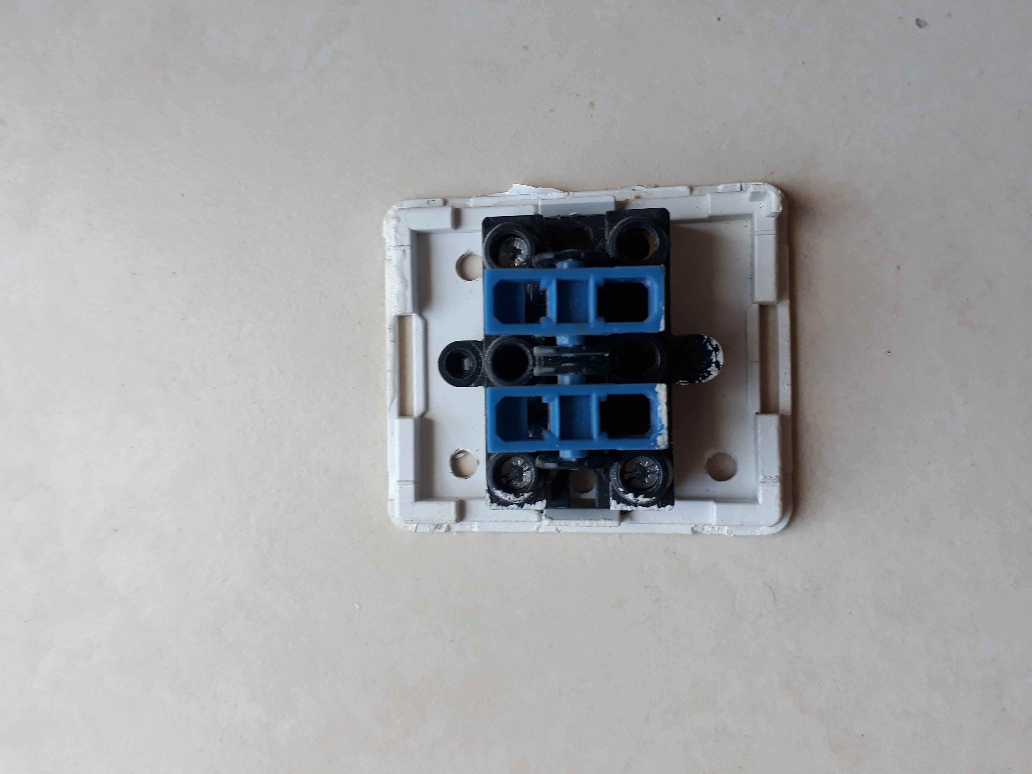

    J'ai exactement le même problème. J'ai aujourd'hui un interrupteur sur lequel je dois maintenir appuyer pour monter et maintenir appuyer pour la descente.
    Je souhaite aujourd'hui remplacer l'interrupteur par un interrupteur de volet roulant où il y a un auto maintien de la montée et un auto maintien de la descente.
    Quand je fais le branchement qui est plutôt simple, seul un des deux sens fonctionne ( ici la montée).
    Avez-vous une idée ?
    J'ai mis en pièces jointes une photo de l'ancien interrupteur démonté et une photo du nouvel interrupteur monté
    J'ai essayé de interrupteur différent un encastrable et un encastrable des modèles différents, et rien ne change rien ne marche.
    Merci d'avance
