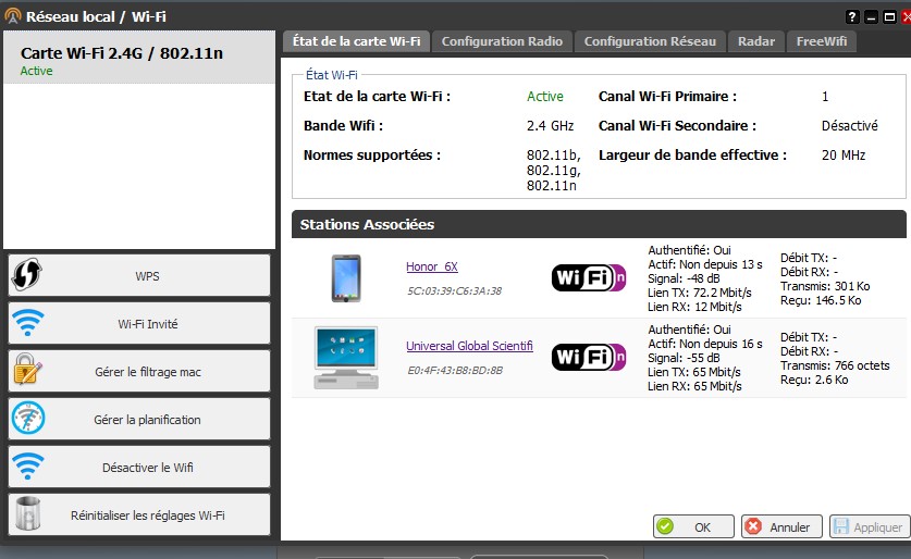

j'ai réussi une seule fois à connecter mon link : MAC : e04f43b8bd8b grâce à un relais par l'intermédiaire de mon deuxième téléphone HONOR 6X. mais une fois que j'essaye de paramétrer mon wifi avec ma box je suis en échec. link correctement paramétrer en respectant les étapes eteindre le link, appuyer avant de brancher patienter 08 Sec, appuyer brievement une fois pour les système android et lancer la procédure et toujours rien!!!!!

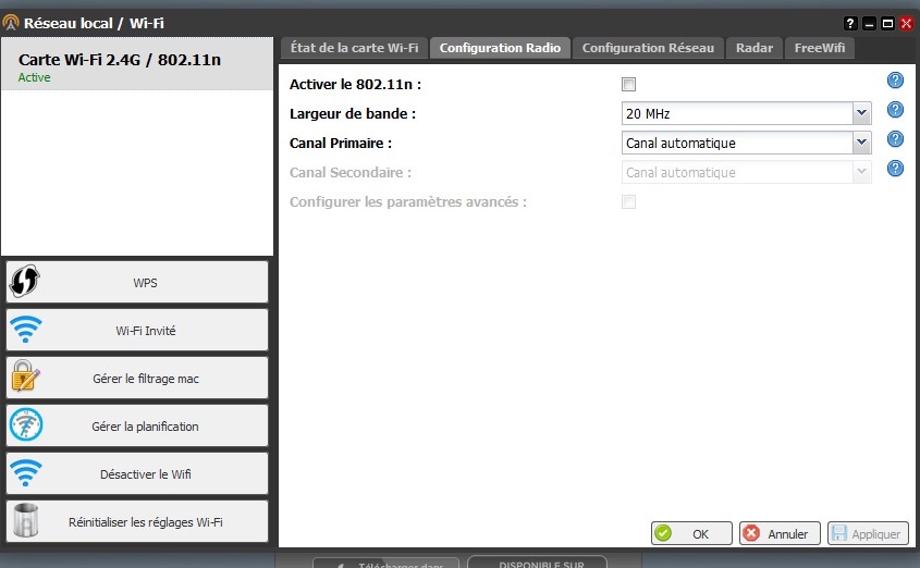

    • Il faut enlever l'espace dans le SSID
    • Décocher la case "activer le 802.11n"
    Dans les paramètres de la Freebox, dans la configuration IPV6 la case "activer le Firewall IPV6" pour ma part n'était pas coché
    En rebootant la Freebox il me recoche la case activer le 802.11n automatiquement.
    j'ai essayé sans rebooter la box avec la case 802.11 n decoché après le reparamétrage correct du link voilà ce qu'il m'affiche voir Pièces jointes.
    je pense qu'il a du mal à detecter le link il me mentionne un point d'excalamation je pense à un problème de communication avec la freebox v6.

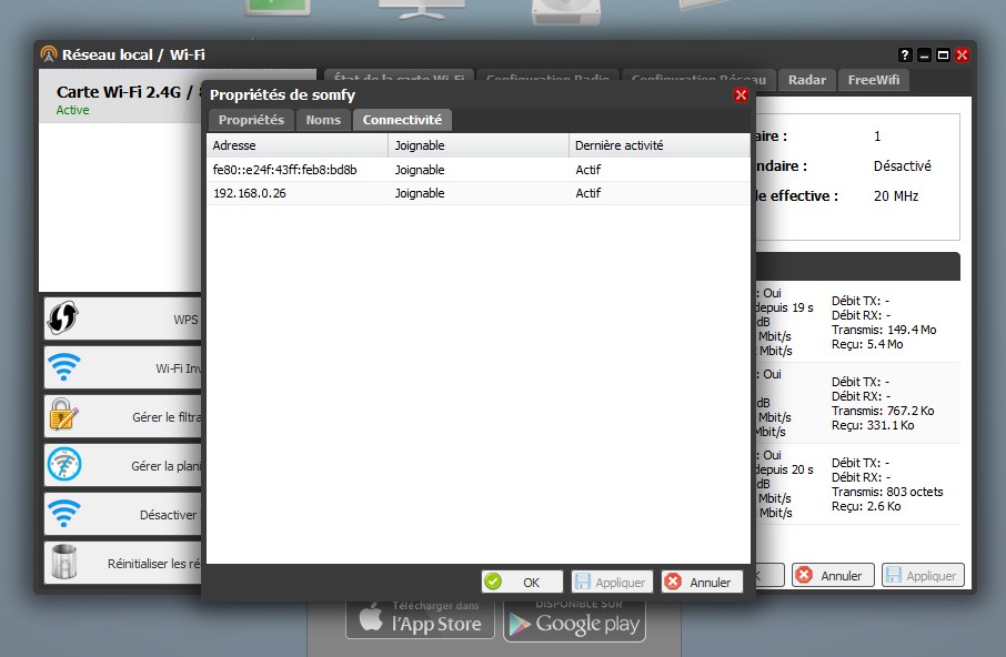

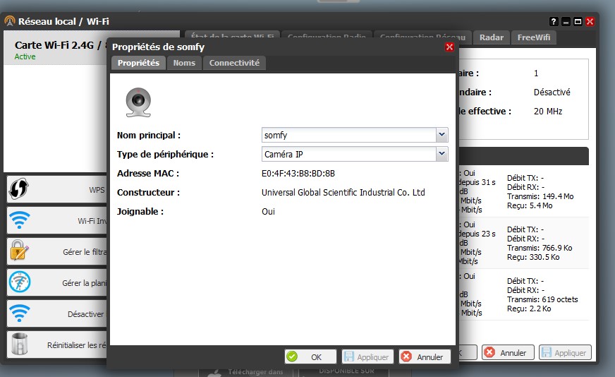

    Bonsoir thomas merci pour votre réponse j'ai redecocher la case 802.11 N et en redemarant la box cette case reste décochée donc un problème de réglé.

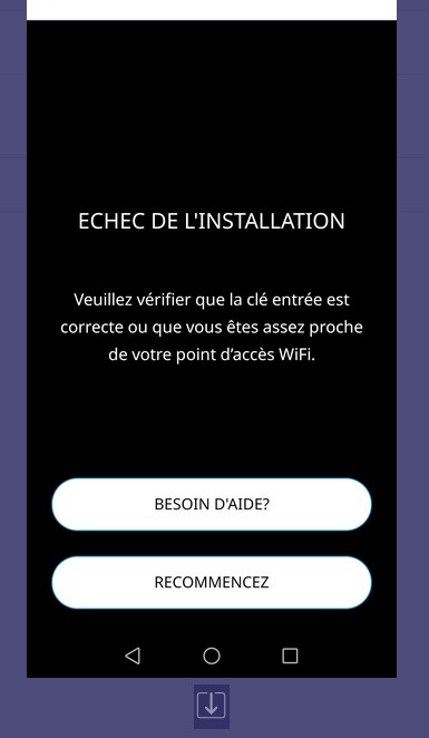

    En revanche comme sur mon mail précédent mon réseau wifi s'affiche contrairement à ce que vous indiquez il s'agit du réseau free974 et le systeme homealarm b8bd8b s'affiche également en selectionnant cette étape il affiche toujours le meme message : "echec de l'installation".
    que faire? j'ai toujours besoin d'un coup de pouce je ne desespère pas j'espère trouver une solution avec ma box pour bien paramétrer ce système somfy que j'affectionne.

    j'ai encore avancé j'ai changé de téléphone je suis passé non plus sur un honor mais un samsung pour le paramétrage de mon link et là surprise le link a été détecté par ma box cf PJ. en revanche en continuant l'installation il me précise qu'il a échoué également au niveau du cloud.

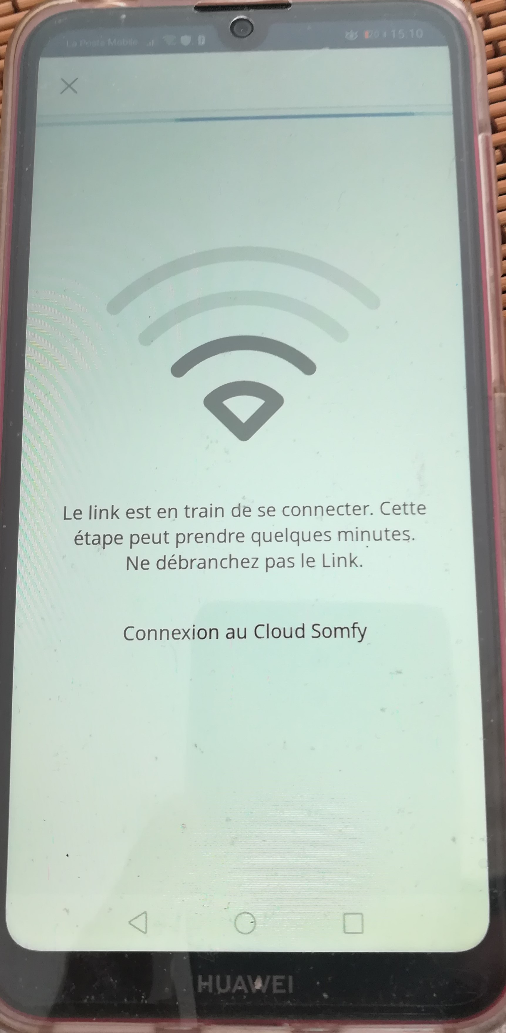

    bonjour thomas, donc je suis bloqué toujours au même point voir PJ. je viens de tester mon installation de link avec deux téléphone nouveaux et différent des miens un samsung et un huawei et je suis bloqué au même endroit connexion au cloud et ensuite échec de la connexion. (Voir PJ)
    Voilà je suis à nouveau bloqué. j'ai contacté mon interface freebox les techniciens qui me disent que de leur côté les paramètres sont correctement installés pour l'installation du link.
