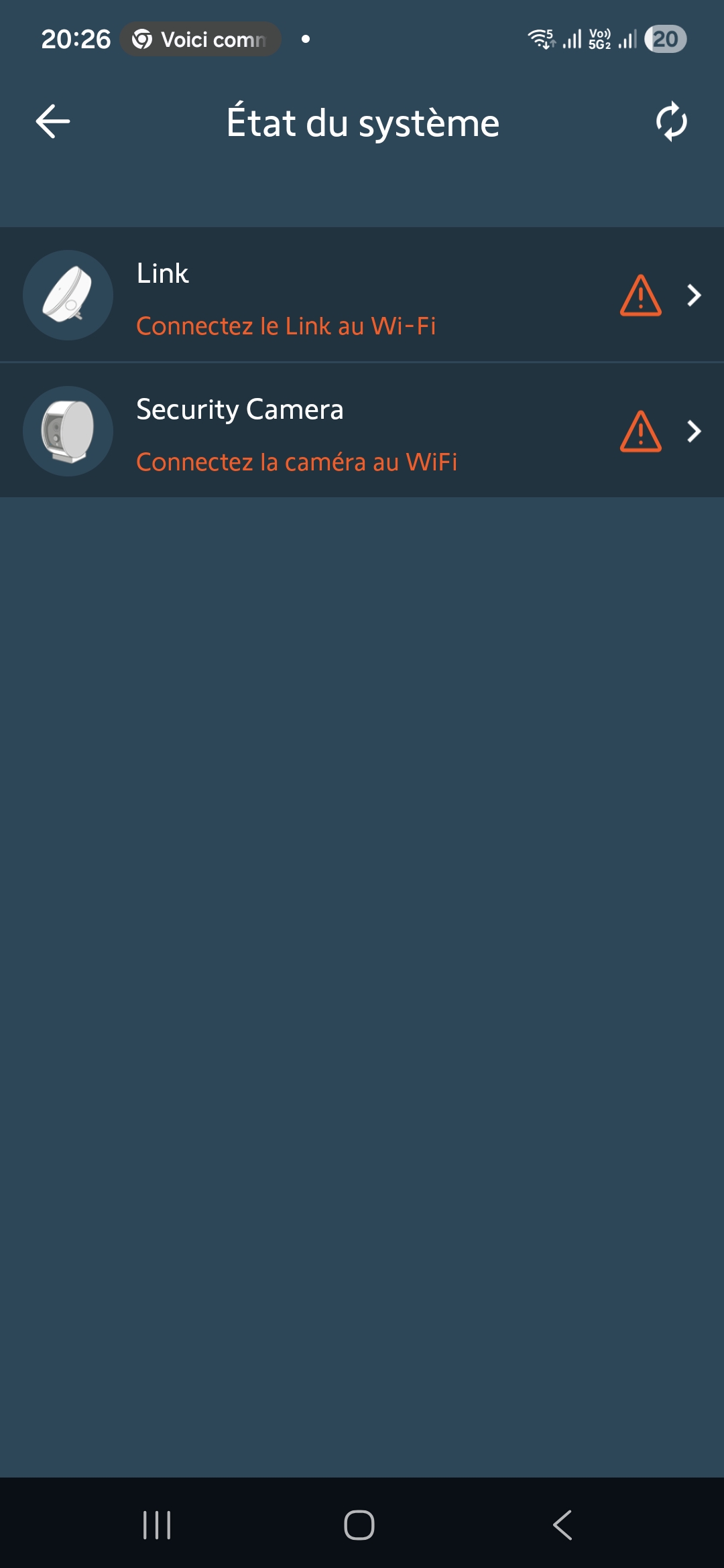

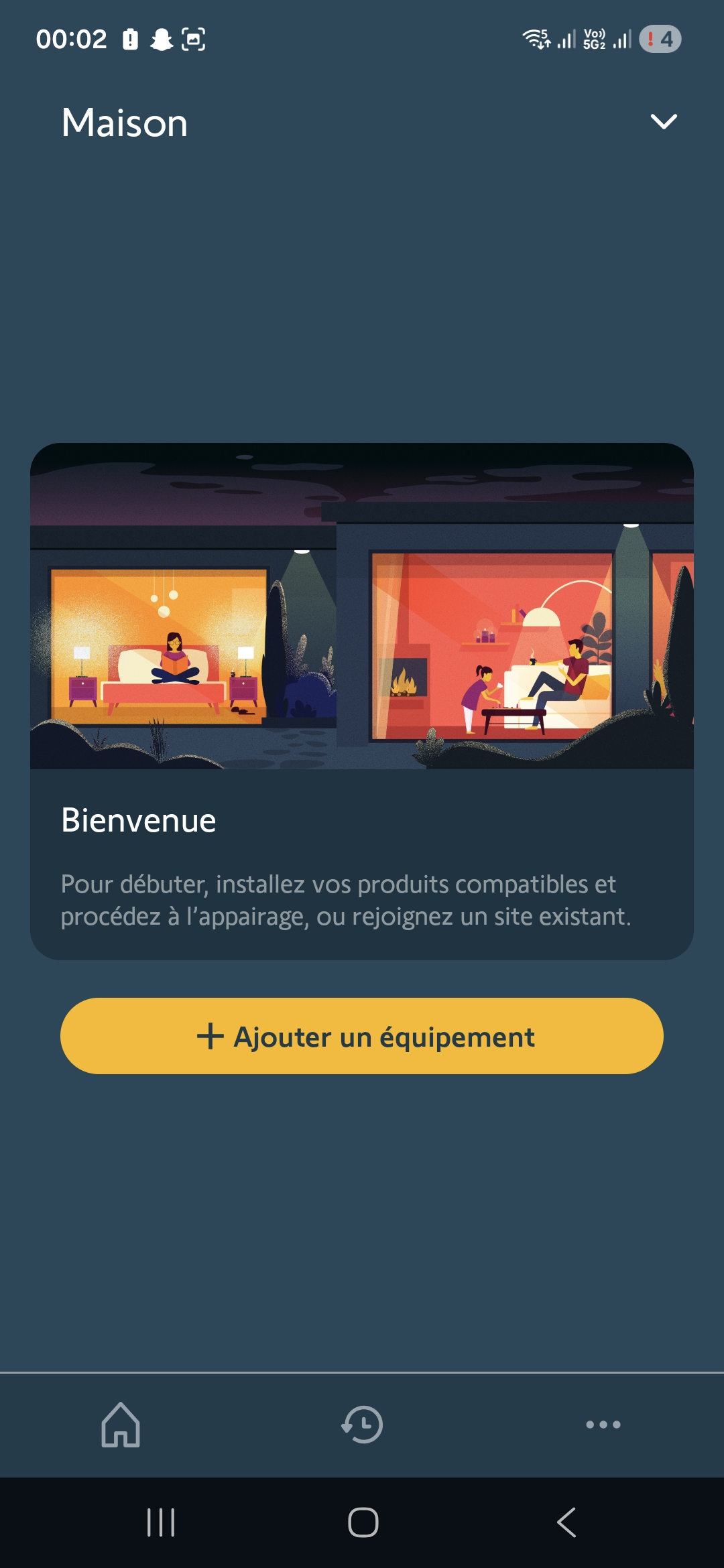

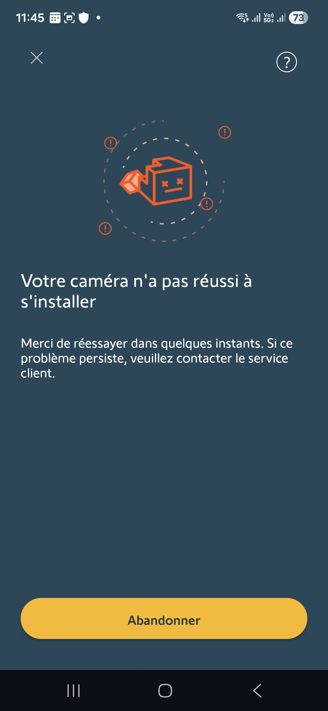

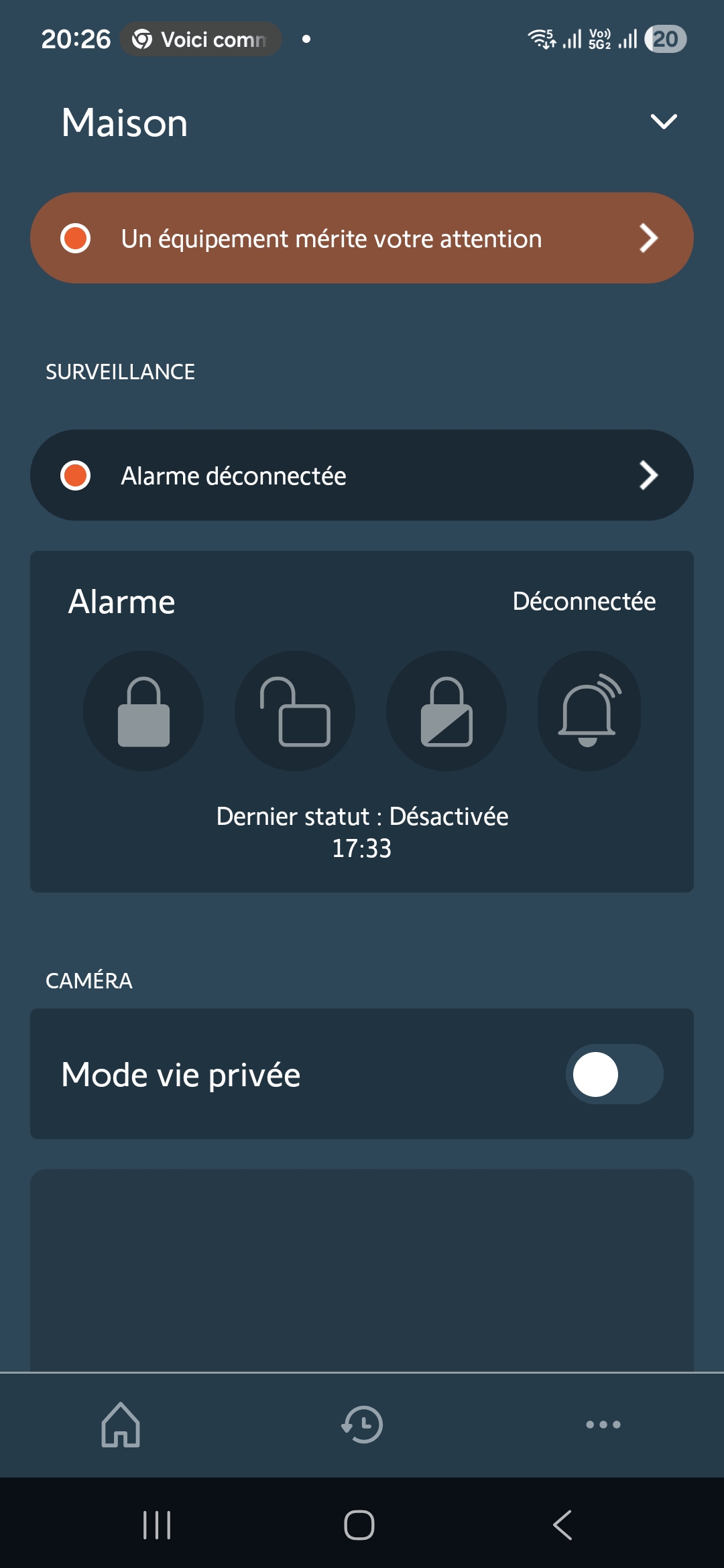

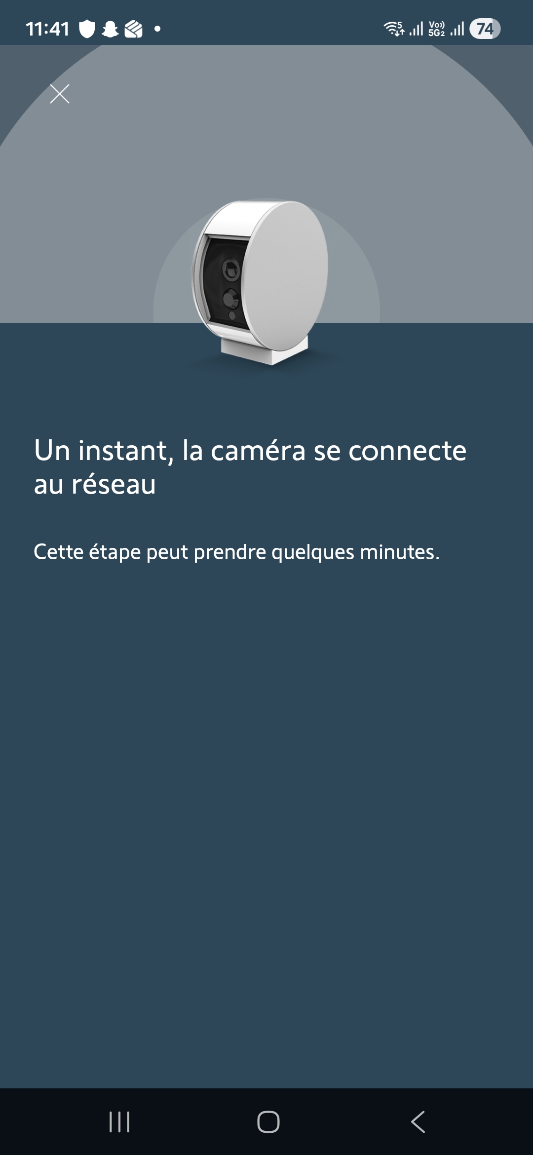

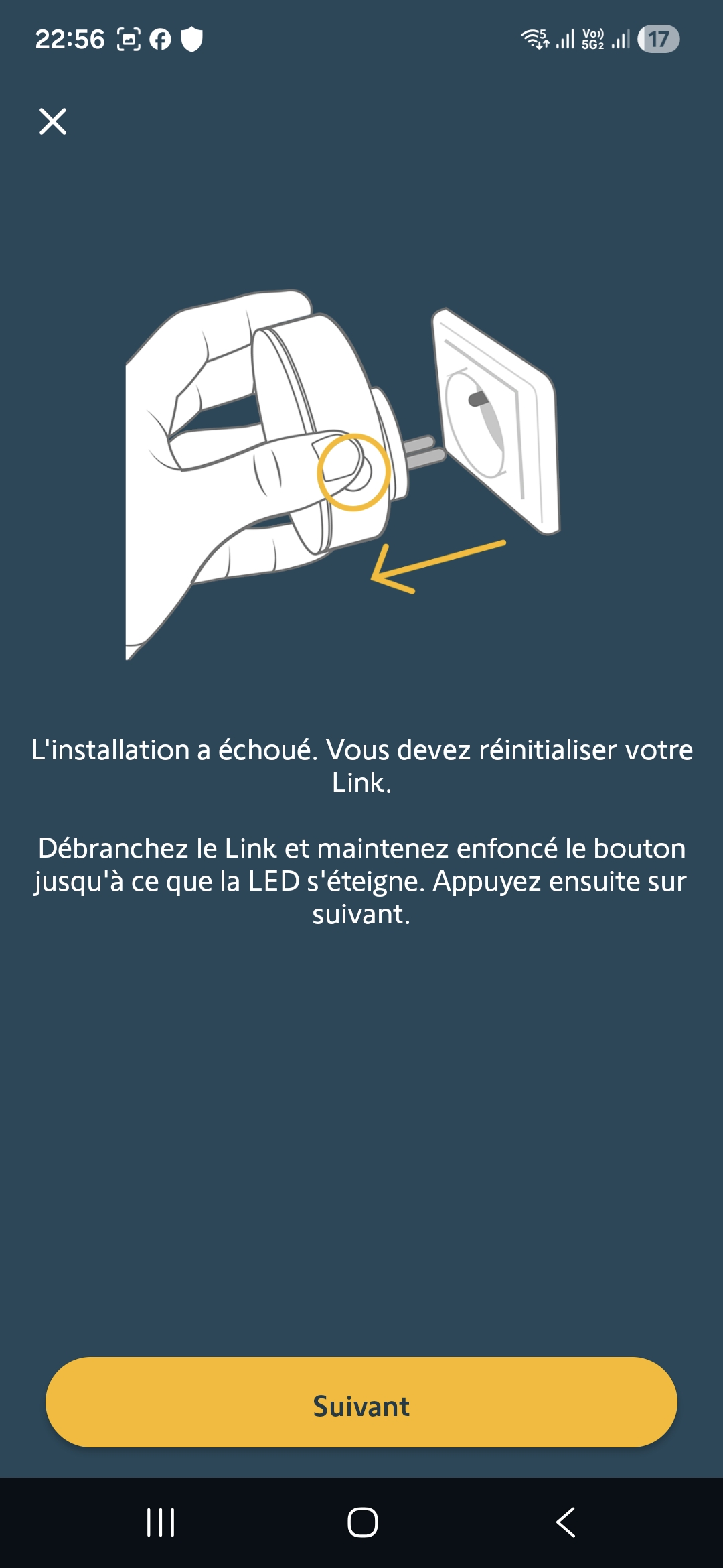

Donc faute d'une communication bien visible de Somfy lors de sa récente "panne", moi j'ai malheureusement désinstallé mon link et ma caméra. Maintenant, quand j'essaie de réinstallé ses appareils, la procédure échoue toujours à la tentative d'inscription dans le coud de somfy. Mon réseau, ma livebox, rien n'a changé. Le problème est donc à 99% sûr du côté de Somfy...

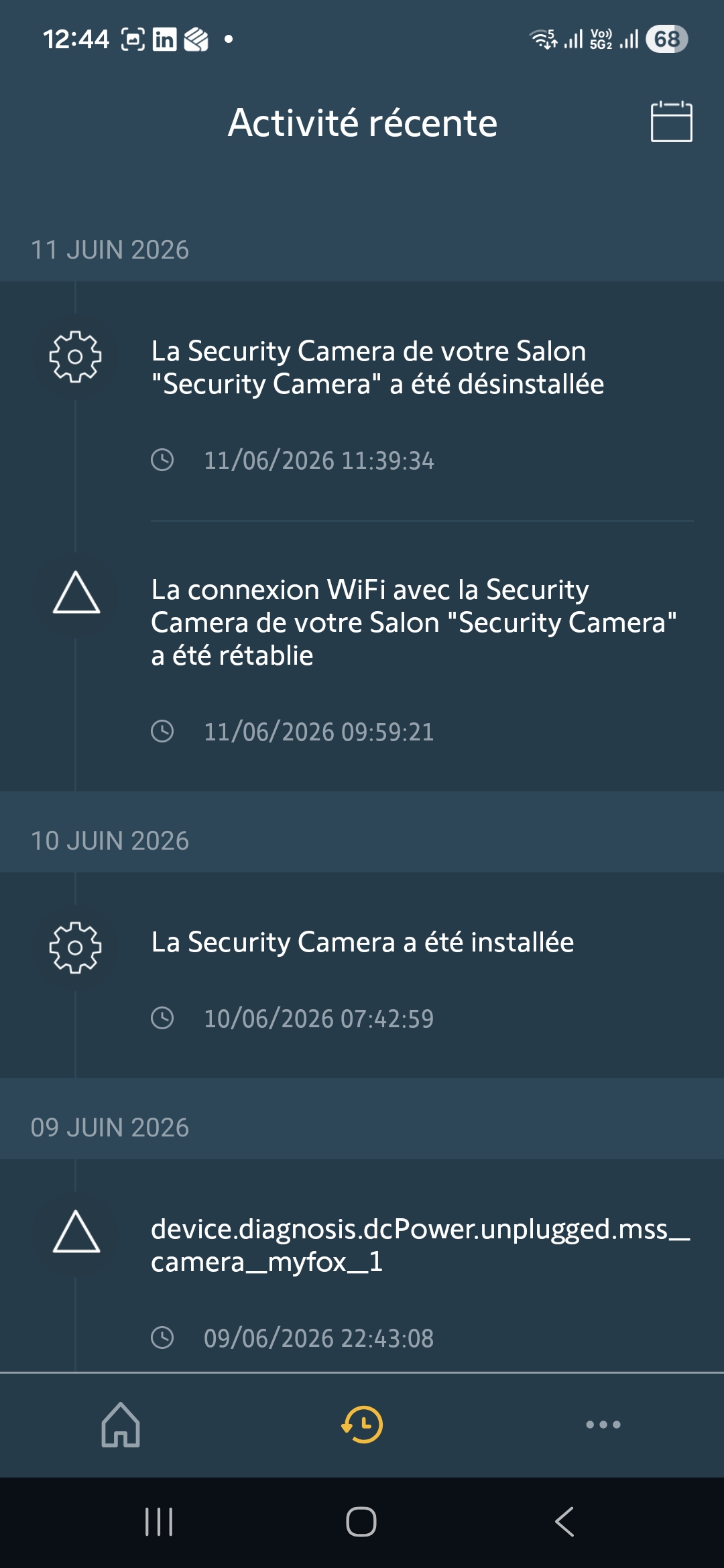

    Je vais toutefois me répéter, désolé, mais je n’ai pas vu la communication des « Yellows » concernant la panne Somfy et la recommandation de ne pas désinstaller ses équipements. Lorsque je suis tombé dessus par hasard, il était déjà : trop tard, et une fois la page quittée, impossible de retrouver ce message. Pour vous dire à quel point je l'ai trouvé visible...
    BREF, LEÇON APPRISE, JE L'ESPÈRE POUR SOMFY : CE TYPE DE MESSAGE DOIT, PAR EXEMPLE, APPARAÎTRE À L’OUVERTURE DE L’APPLICATION SOMFY OU ÊTRE AFFICHÉ DE MANIÈRE TRÈS VISIBLE SUR LE SITE. C’EST LA BASE ET, CROYEZ-MOI, DE PAR MA PROFESSION, JE CONNAIS BIEN LE SUJET.
    Je reprécise aussi, que dés mon premier post, j'ai été très clair sur ce point et le fait de la désinstallation effectuée... Il n'y a pas de surprise ici.
    Bref, oui, le Link s’éteint immédiatement lorsque je le débranche. Pour autant, comme le prouvent les captures d’écran, j’arrive à relancer la procédure d’installation. Le Link restant connecté au secteur, et encore une fois, connaissant bien ces sujets, je ne vois pas pourquoi les paramètres de connexion disparaîtraient en l’absence de toute coupure d’alimentation une fois le processus enclenché.

    Concernant la caméra, ce que vous avancez me semble encore moins probable. Oui, la batterie est certainement usée, mais, étonnamment, lorsque l’alimentation de la caméra est déconnectée, tous les voyants continuent de fonctionner correctement. Dès lors, l’hypothèse d’une perte des identifiants paraît encore moins crédible dans ce cas.
    L’adresse MAC de cette caméra est : B0:41:1D:2A:2B:68.

    Voilà, voilà, je m'énerve un peu mais j'ai l'impression de perdre mon temps. Je voudrais surtout que quelqu'un regarde ce qu'il en est côté serveur Somfy. Si pour eux tout va bien je ne vais pas chercher. S'il me dise qu'ils ont trouvé quelque chose et pris les actions nécessaires, ok je réessaie. Mais là, cela fait plus de 6 jours et j'ai mes propres échéances.

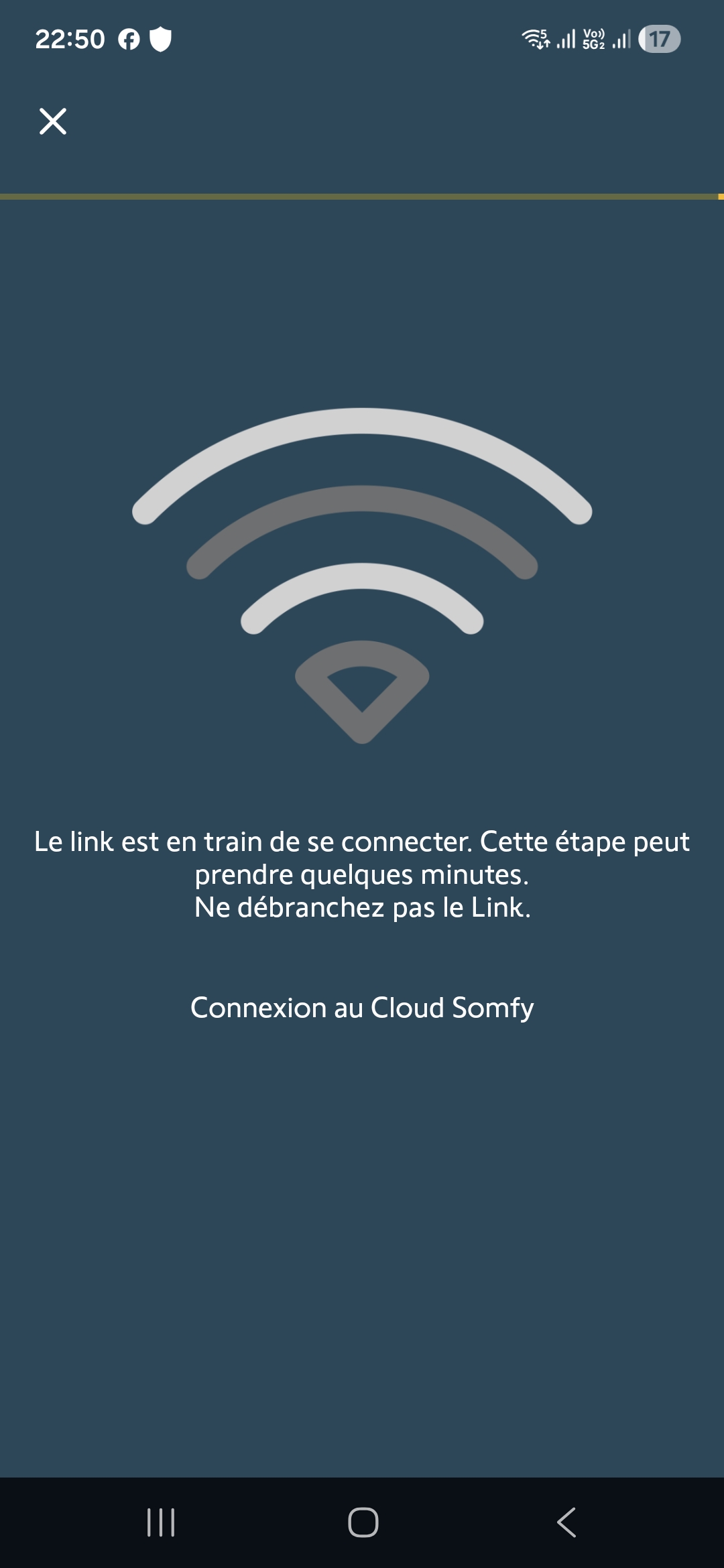

    J'ai également ce même souci, je n'ai pas reçu l'information des problèmes de cloud somfy quand mon Link (même modèle) s'est déconnecté. En le débranchant il reste bien allumé (testé quelques minutes).
    Je l'ai réinitialisé et tenté de relancer la configuration (en faisant "Changer de réseau Wi-Fi") pour le connecter au wifi sans succès. J'ai tenté également le partage de connexion.

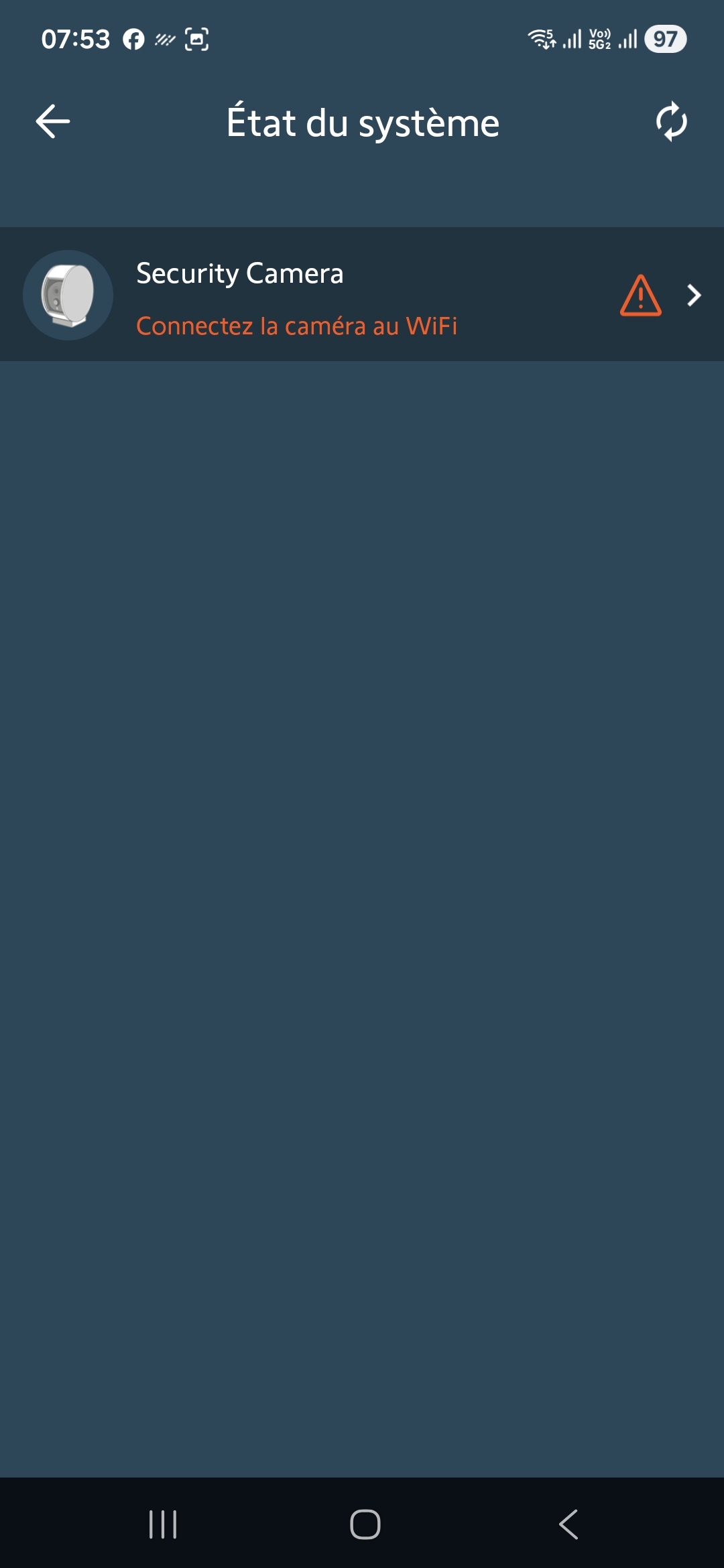

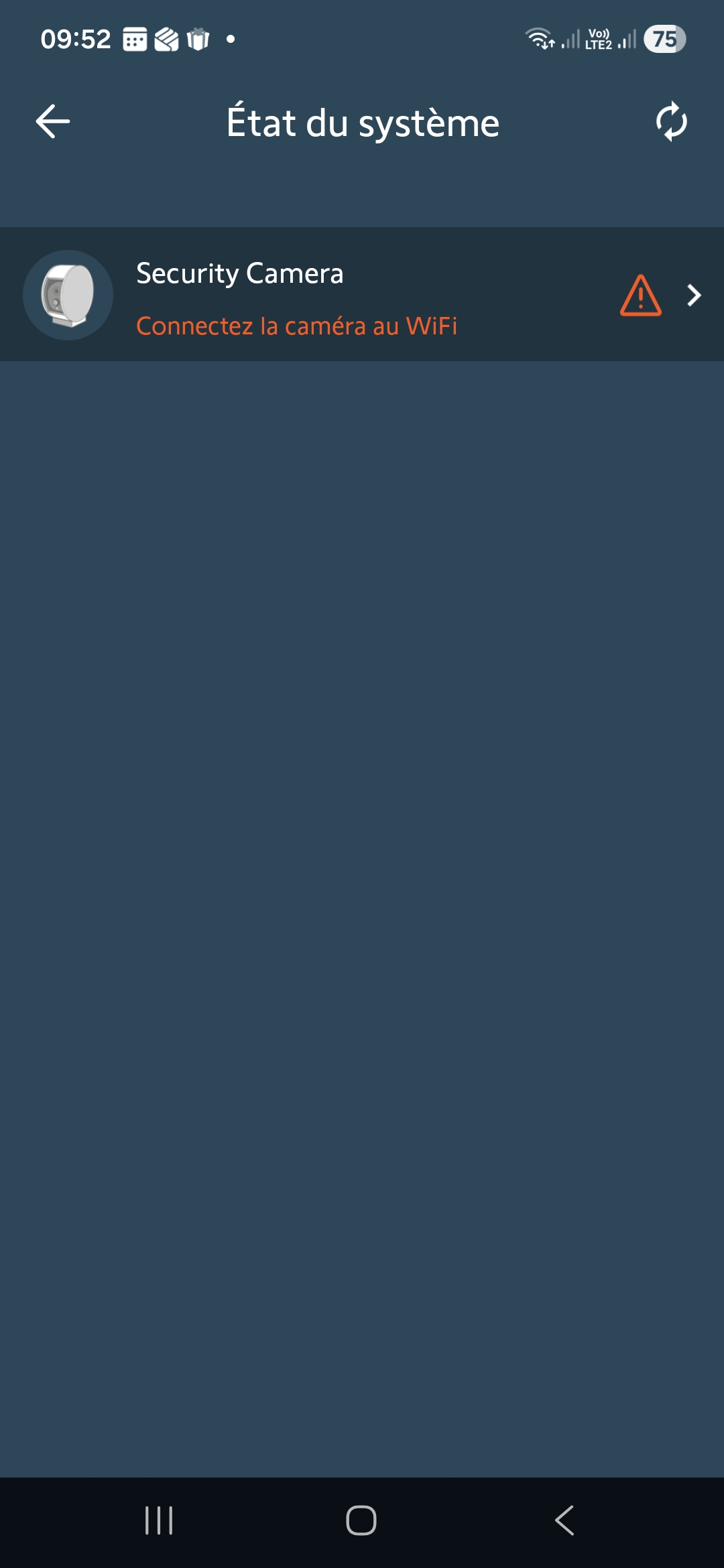

    Malheureusement, si tout semble en ordre de votre côté, du mien, je ne sais plus quoi faire...
    Ma caméra, comme mon link ne savent toujours pas se connecter.

    Désolé j'ai oublié de préciser. Cela bloque après l'étape "Connexion au cloud Somfy" qui prend du temps et mène ensuite à une page vide comme celle jointe au sujet :
    https://forum.somfy.fr/questions/3738599-link-hs-suite-incident
    Le link continue de clignoter après.

    En effet, j'ai suivi le lien et sélectionné les instructions pour ma box que j'ai suivi et ça a fini de fonctionner. Si ça peut servir, voici les étapes suivies :
    1. Passer le thème du téléphone en clair (ça permet d'identifier les erreurs)
    2. Supprimer le link (cela va supprimer tous les autres objets connectés)
    3. Remettre à zéro le link :
    3.1 Le débrancher et appuyer longtemps sur le bouton jusqu'à ce qu'il s'éteigne
    3.2 Brancher le link en restant appuyé sur le bouton, il va se rallumer, rester appuyé pour qu'il s'éteigne, il s'est remis à zéro. Il faut rester en tout à peu près 20 secondes appuyé.
    3.3 Relâcher le bouton, le link devrait clignoter très lentement
    4. Dans l'application Somfy, ajouter comme 1er équipement le link, faire suivant, appuyer une fois sur le bouton du link et attendre qu'il détecte le réseau wifi. Si ça finit par ne pas marcher, réessayer, au bout du 2ème essai ça finit souvent par fonctionner.
    5. Vérifier par le lien du message de Morgan (ci-dessus), que la box respecte bien tous les conseils donnés.
    6. Entrer les paramètres du wifi et attendre que le link se connecte au cloud somfy
    6.1 S'il n'y arrive pas, le fait d'avoir mis le thème clair (light) du téléphone aidera à voir apparaitre l'erreur (souvent lié à la box, ou au mot de passe entré de façon erroné) : la box doit ne pas respecter les conseils du lien de Morgan.
    7. La led doit ne plus clignoter et aucune alerte ne doit apparaître sur l'appli somfy
    Au final, le partage de connexion n'a jamais fonctionné pour moi car le link ne les détectait pas (problème de 5Ghz?)
