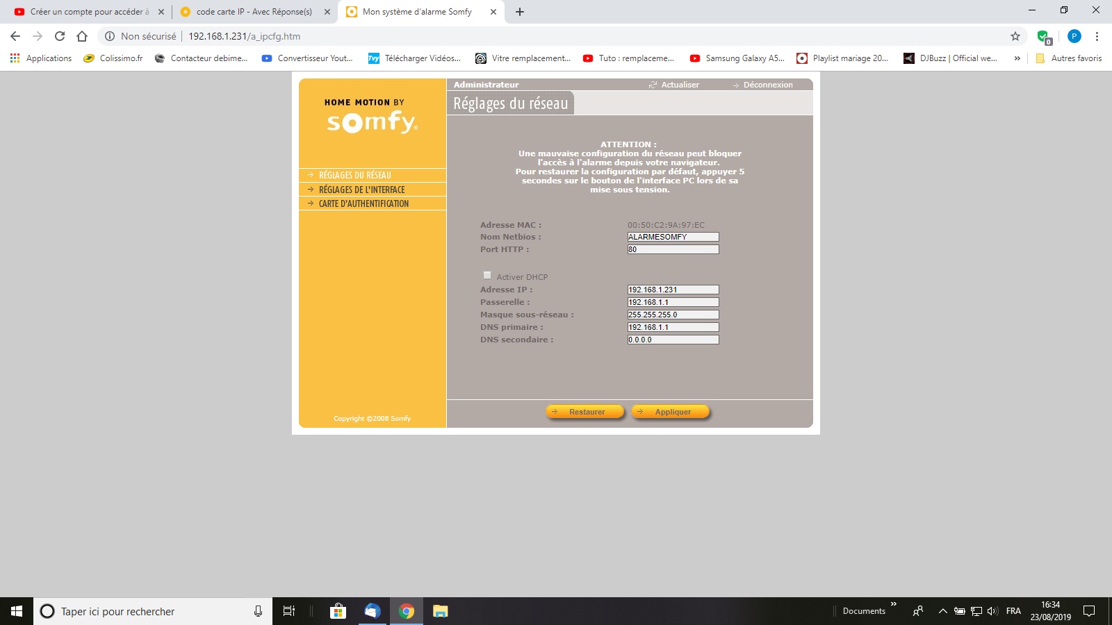

    Aucun compte d'accès à distance n'est lié à votre Centrale/Transmetteur, il n'est pas normal que vous ne puissiez pas créer un compte. Afin d’identifier ce qui bloque, pourriez-vous me transmettre une copie d'écran des menus "Réglages du réseau" et "Réglages de l'interface" de l'interface PC de votre système d'alarme en compte installateur ? De plus quel est le modèle de votre box ADSL ?

    Bonjour, merci pour cette reponse, je voulais d'abord etre sur de ne pas avoir de compte.
    J'ai bien rechanger l'adresse IP qui se termine par 231 comme demandé.
    Voir les fichiers demandés, mais moi c'est dans le compte administrateur. Sinon livebox 4

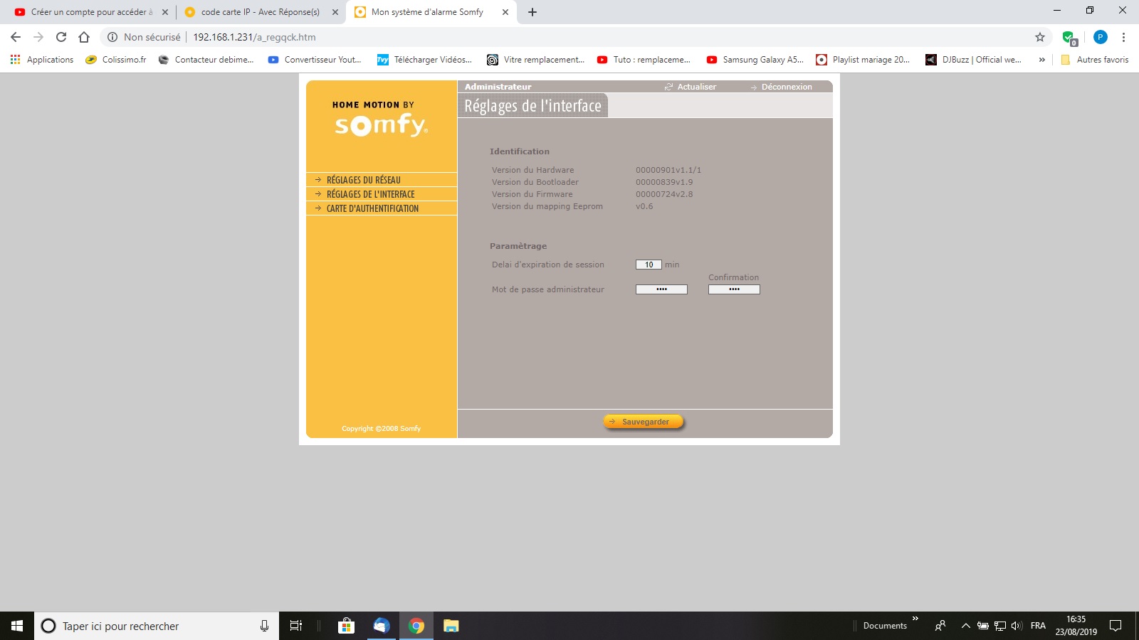

    je reviens vers vous pour savoir si c'est le bon code que j'utilise 2480-03 pour ce connecter.
    Car sur ma carte j'ai cart00072-01
    Boot Logi00056-001 et numéro firmware.

    Bonjour Patrice
    Il semble que la version de votre centrale ne soit pas conçue pour un accès à distance.
    Attendez confirmation d'un Yellow !

    Bonjour Patrice,
    Je vous confirme la réponse de Jean-Luc, si vous souhaitez bénéficier du pilotage à distance de votre système d'alarme via ordinateur ou application smartphone, il faudra obligatoirement remplacer votre Centrale/Transmetteur.
    Nous proposons une offre d'échange commerciale au lien ci-dessous :
    Echange transmetteur alarme pour version 3 en 1 GSM
