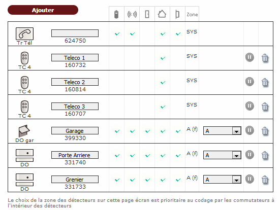

J'essaye d'ajouter une sirène éxterieur (1875068) à mon alarme protexial.
La sirène s'étant arreté de fonctionner au bout de quelques mois, j'ai décidé de la retirer et de la réappairer.
Malheureusement je n'arrive pas à la remettre. Je vois qu'elle s'ajoute dans le journal des évenenements (cf photo jointe) mais elle n'apparait pas dans la liste de mes élements.
J'ai déjà essayé d'effectuer un reset complet de la sirène mais rien n'y fait.
Auriez vous une solution ?

    Si je comprends bien cette sirène fonctionnait, puis, subitement plus ? Est-ce bien celà ?
    Si oui, avant de la supprimer avez-vous vérifié dans la liste des éléments si elle était présente?
    Avez-vous ouvert le capot alarme en OFF pour vérifier que l'alarme se déclenche et confirmer ainsi son affectation au système ?
    Via le clavier, avez-vous tenté de l'affecter menu 753 puis appui sur prog sirène?
    Tenez-nous informé.

    Bonjour MC,
    Oui cette sirène fonctionnait auparavant depuis 6 mois. Je me suis rendu compte du non déclenchement de la sirène le jour ou j'ai voulu faire un simple test d'intrusion.
    Les bips d'armement (à la mise en marche et 2 min après) fonctionnaient toujours mais lors d'une intrusion la sirène ne se déclenchait plus. L'intrusion était pourtant bien détectée sur l'interface.
    La sirène était bien présente dans la liste des éléments avant que je la supprime depuis l'interface.
    L'alarme se déclenchait par contre bien quand j'ouvrais le capot sans inhiber le système.
    Je n'ai pas de clavier sur cette installation.
    Il y a de fortes présomptions de sirène HS.
    Il faudra contacter votre revendeur qui est le seul à pouvoir gérer votre SAV garantie.
