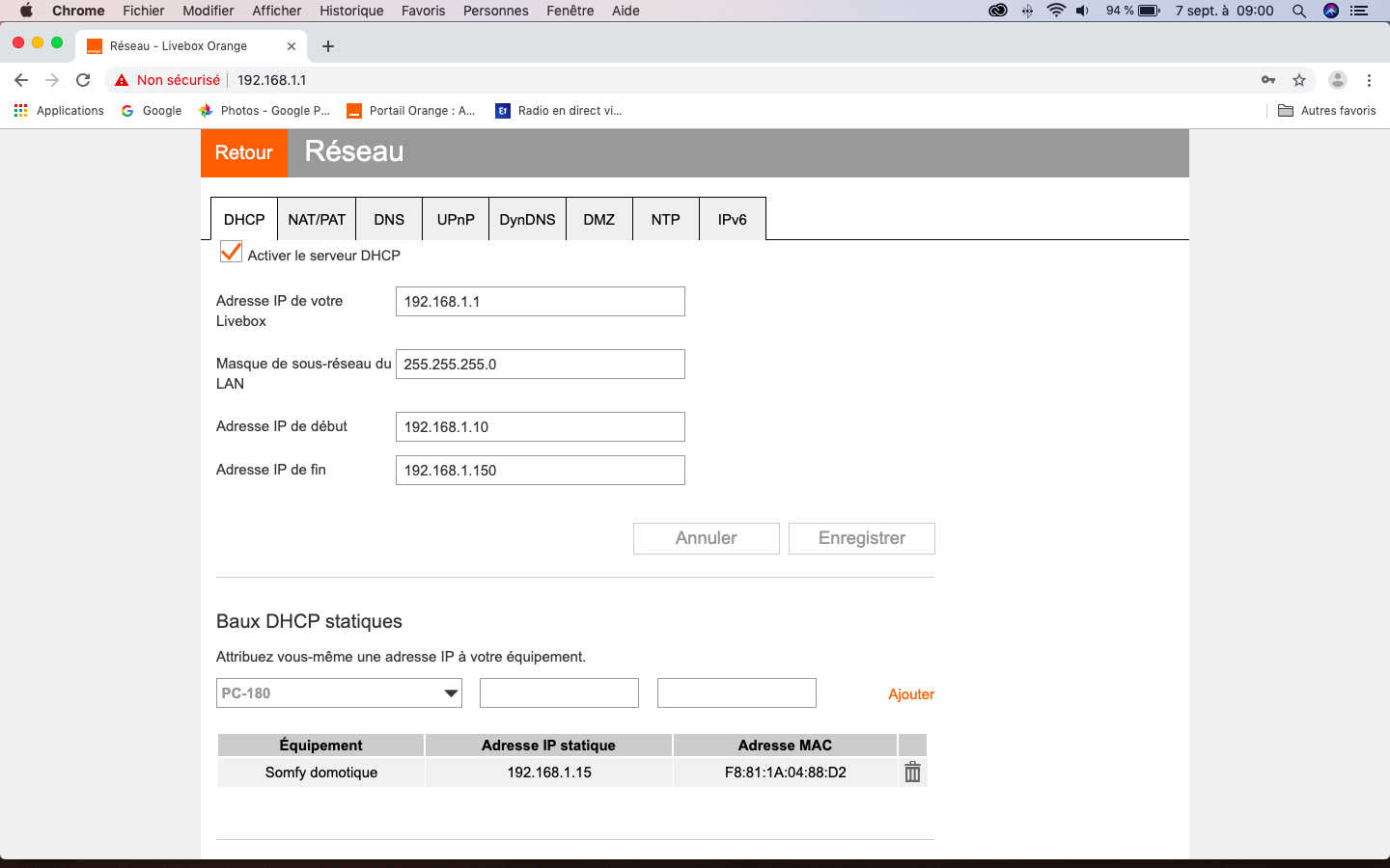

    Pouvez faire des copies d'écran de l'ouverture des ports sur la livebox, (onglet réseau puis NAT/PAT) ainsi que de l'onglet DHCP.

    Je vous remercie pour votre réponse et suite à votre demande vous trouverez des copies d'écran de l'ouverture des ports sur la livebox, (onglet NAT/PAT) ainsi que de l'onglet DHCP.
    Ces informations sont affectées à ma domotique somfy tahoma
    J’ai dû changer de livebox suite à des problèmes de connections avec orange. Je suis passée d’une live box ZTE à une livebox 4
    Dans un premier temps je ne pouvais plus communiquer avec l’alarme en dehors de mon domicile, à partir de mon téléphone, tablette et ordinateur.
    J’ai fait intervenir un revendeur somfy, il m’a dit que ce n’était pas nécessaire de faire une remise à zéro de la carte IP de l’alarme suite au conseil que lui a donné un conseillé de l’espace professionnel somfy.
    Ce revendeur a donc fait des manipes pour me remettre la connection de l’alarme avec mes appareils, il a repris l’adresse IP que j’ai eu lors de l’installation de cette alarme et le lendemain plus rien de fonctionnait.
    Les port 80 et 443 ont été affecté à somfy tahoma, et cette dernière à la même adresse IP que l’alarme
    Voila ma situation
    Je vous remercie pour les conseils que vous allez m’apporter

    c'est impossible d'avoir la même adresse IP pour 2 appareils différents. Ca ne peut pas fonctionner ! C'est ce qu'on appelle un "conflit d'adresses".
    Faîtes des copies d'écran qui montrent que vous avez la même adresse sur Tahoma et la centrale d'alarme.

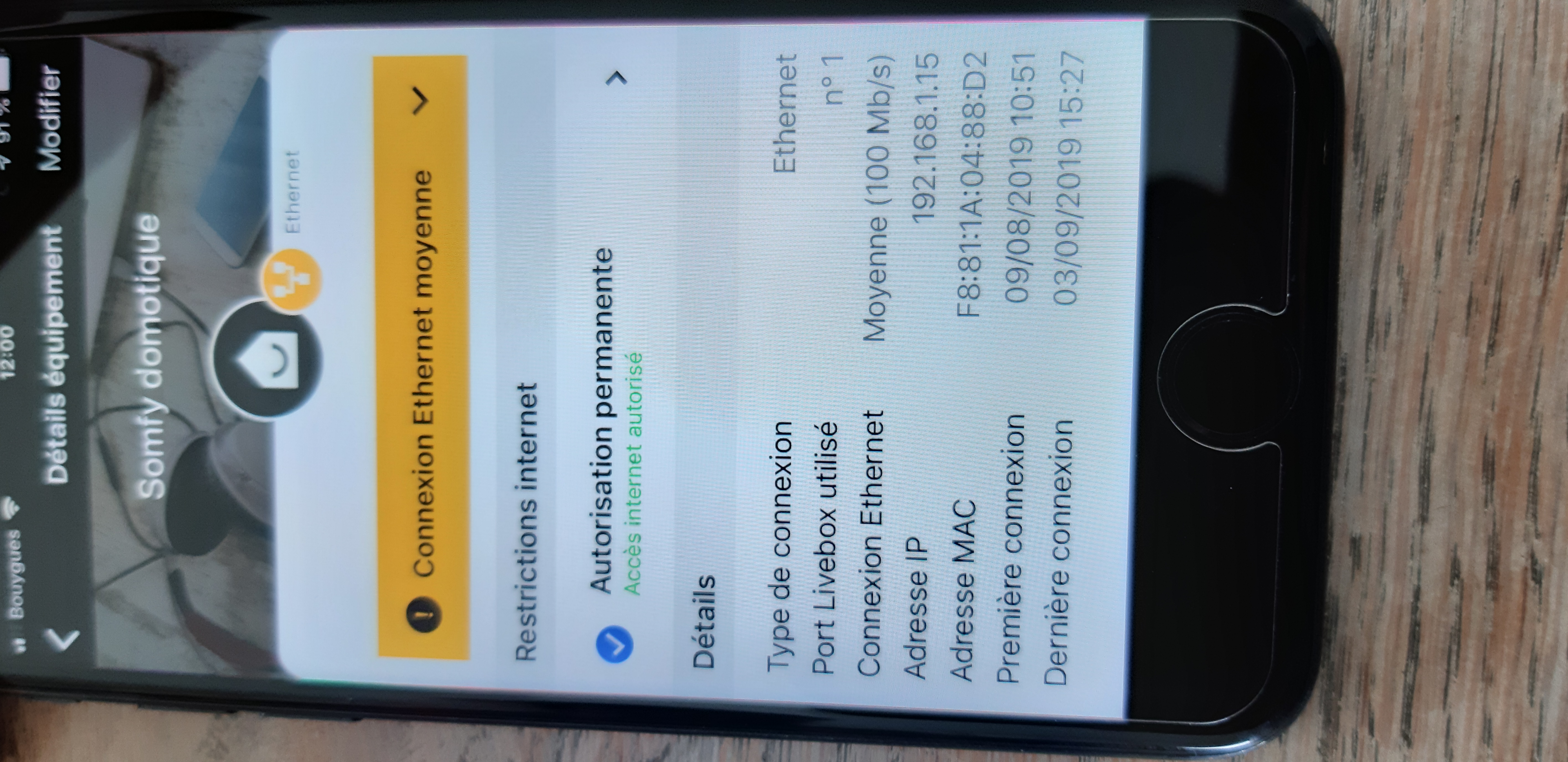

    Bonjour Jean Luc, suite à votre demande,
    Ci joint la capture d'écran, il y a que somfy tahoma (domotique)
    je n'ai pas somfy alarme
    par contre sur l'application de ma livebox, dans l'onglet : mes équipements connectés, somfy tahoma (domotique) et somfy alarme, on voit bien ces 2 équipements et ils ont la même adresse IP je vous joins également des captures d'écran
    merci pour votre aide

    Bonjour Jean Luc
    merci pour votre conseil
    étant donné que je ne suis pas une pro, est ce que je dois supprimer les port 80 et 443 de la Tahoma ?
    et dernière question est ce que je devrais régénérer mes codes d'authentifications , après avoir réinitialisé le module IP de la centrale et comment faire

    Bonjour Martine
    les ports 80 et 443 ne concerne que l'alarme pour l'accès à distance. Ils ne concernent pas Tahoma.
    Après réinitialisation du module IP, les codes de la carte d'authentification sont remis aux valeurs usine.

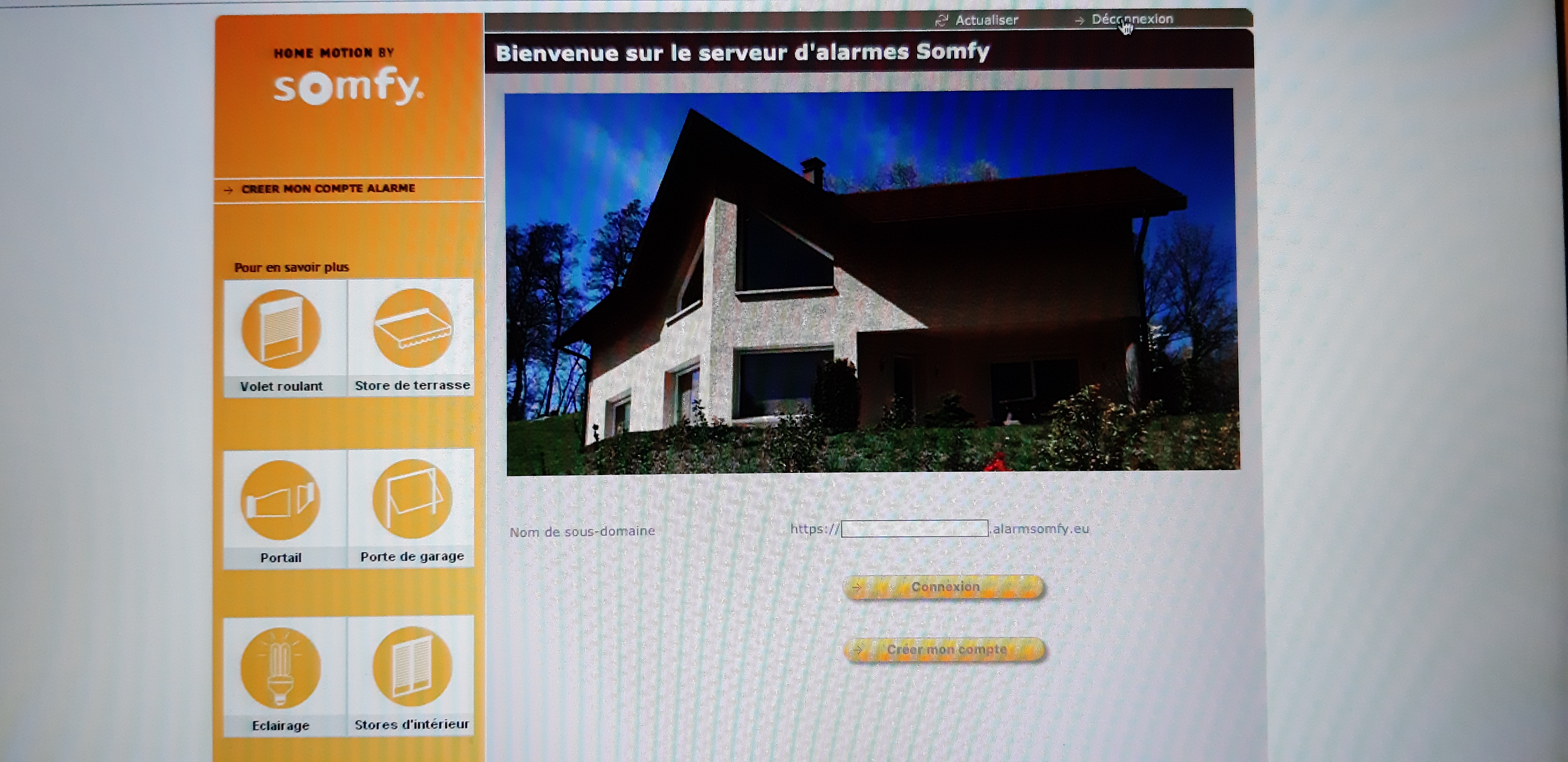

    Et dernière question lorsque je vais dans alarmsomfy.eu, j’ai un compte de créé, comment je fais pour modifier le nom de la live box dans modifier mon compte, « box/modem ADSL » il y a l’ancienne Live box ZTE, qui est mentionnée, comment je dois faire pour mettre la nouvelle livebox 4, elle ne figure pas la liste ou figure les différentes box qui sont présentées.
    Je vous remercie pour votre aide et j’espère ne plus vous ennuyer avec toutes mes questions, j’apprécie beaucoup votre aide
    Martine
    Bonjour Martine
    Vous avez tout compris ! Faîtes exactement ce que vous avez écrit.
    Sur la livebox, il faudra mettre en concordance le nouveau n° (225, si c'est ce que vous avez choisi), avec l'ouverture des ports 80 et 443.
    En ce qui concerne le nom, ça n'a pas d'importance.

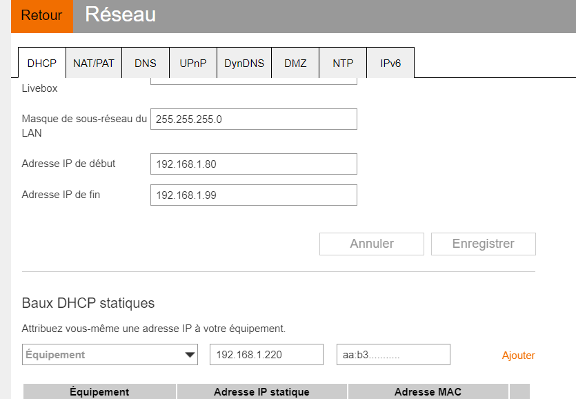

    Je viens vous apporter plus de précision concernant ma réponse
    Lorsque je me connecte sur la livebox 4, dans l’onglet DHCP,
    dans DHCP statique je vois que somfy Tahoma
    dans DHCP dynamique je vois tous mes équipements sauf somfy alarme
    lorsque je clique sur équipement et que je mets l’adresse IP de l’alarme et ensuite l’adresse mac, j’ai un triangle rouge qui s’affiche sous l’adresse IP et qui me dit adresse IP déjà allouée.
    Je suis allée dans l’onglet DNS et là je vois tous mes équipements y compris somfy alarme avec la bonne adresse IP
    Voilà ce que je peux vous dire pour vous aider
    Bonne soirée
    Martine

    Malheureusement sur l’onglet NAT/PAT à droite je ne vois pas l’adresse IP, je vois simplement le mot alarme somfy, je vous joins une photo. J’ai arrêté la live box pendant 1heure, et cela ne fonctionne pas, j’ai essayé de me connecter sur alarmsomfy avec mon téléphone, et j’ai eu comme message : « vérifier vos identifiants de connexion : Code utilisateur 1 et/ou votre carte d’authentification »
    Je vois l’adresse IP que dans l’onglet DNS ou là je vois tous mes équipements avec leur adresse IP affecté à chaque équipement
    Dans l’onglet DHCP l’alarme somfy ne figure pas dans DHCP statique, il n’y a que la Tahoma

    Bonjour Martine
    Sur Nat/Pat, si vous voyez alarmesomfy, c'est bon, c'est ce qu'il faut prendre pour créer les ports 80 et 443.
    Sur le serveur d'alarme, supprimez 29 et mettez la valeur que vous avez attribuée.
    Pour forcer l'adresse sur l'onglet DNS de votre livebox, cliquez à gauche, vous devez voir "alarmesomfy", si ce n'est pas le cas, choisissez "équipement", rentrez l'adresse ip que vous avez attribuée dans le champ suivant, puis dans le champ suivant, mettez l'adresse mac de la centrale.

    Dans l’onglet DHCP, vous verrez que dans Baux DHCP Statiques l’alarme ne figure pas

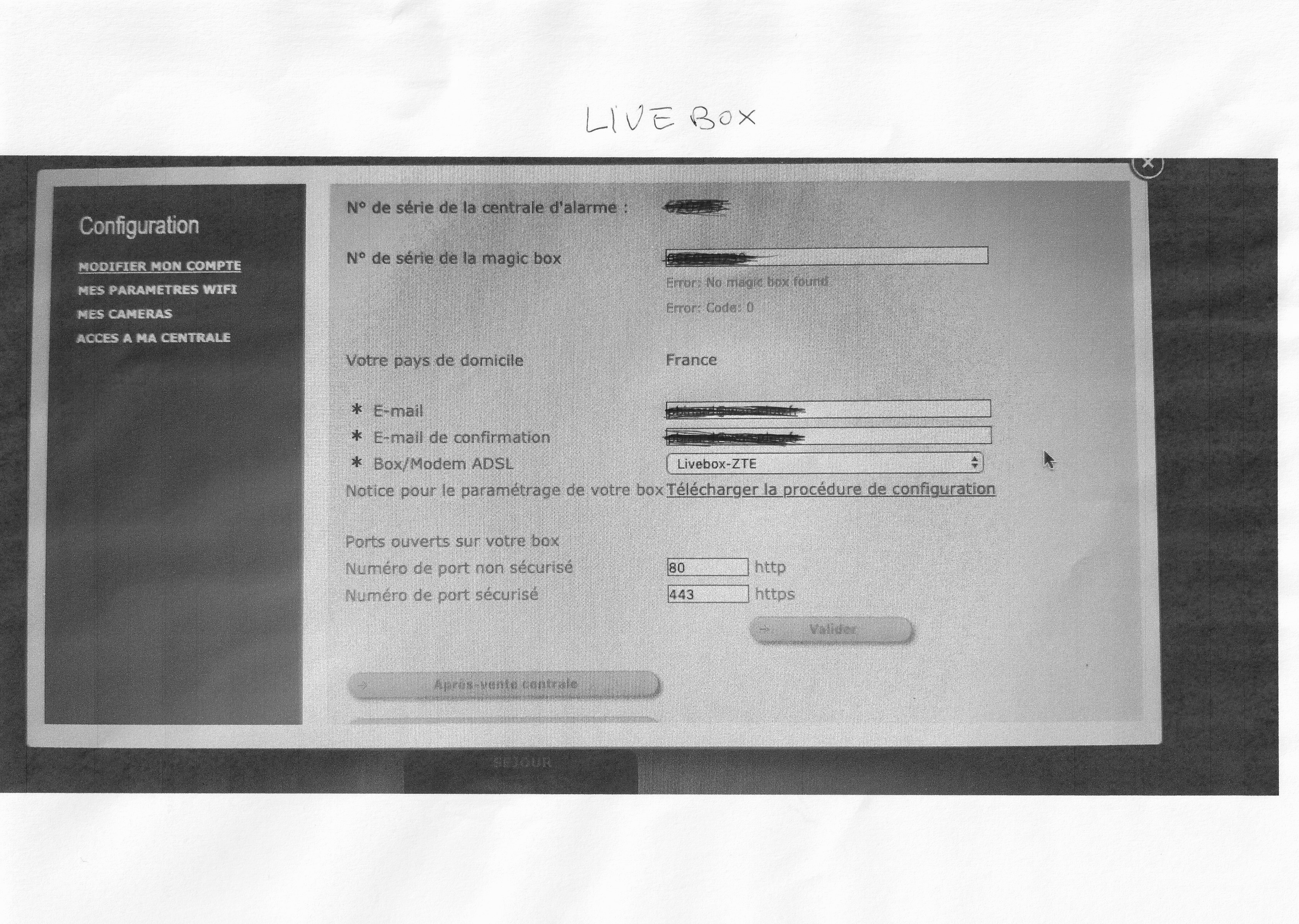

    Sur le serveur d’alarme dans le compte installateur j’ai bien supprimer 29 et j’ai bien remplacer par la valeur que j’ai attribuée
    Sur le serveur d’alarme, dans compte utilisateur, dans modifier le compte, dans le champ « N°de serie de la magic box « j’ai le code de sécurité de ma box, et j’ai un message
    Error : N° magic box found
    Error : Code 0
    et non le N° de série de la box, est-ce normal ? est ce que je dois le changer ? je vous joins une copie écran.
    C’est peut-être cela qui pose problème ?

    Ne vous souciez pas de l'onglet "DNS" et du "DHCP". Ce n'est pas important.
    Il semble que vous ayez bien ouvert les ports pour l'alarme, si c'est bien vous qui avez créé le nom "Somfy Alarme".
    Sur le serveur Somfy, ne tenez pas compte de l'erreur "N°de serie de la magic box ", c'est connu et ça n'a pas d'incidence sur le fonctionnement.
    Donc maintenant, qu'est-ce qui cloche ?

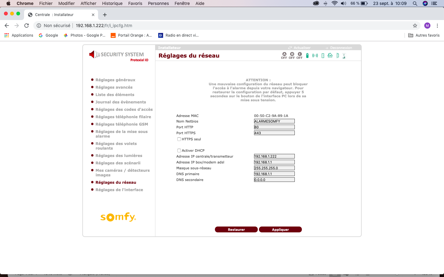

    Oui je peux me connecter en local avec le clavier LCD
    Je vous joins une copie d’écran concernant le réglage réseau et le réglage de l’interface comme vous me l’avez demandé

    Inutile de tout relancer !
    Sur le réglage réseau, mettez en DNS Primaire: 8.8.8.8 et en secondaire 8.8.4.4
    Sur le réglage de l'interface, mettez 80 sur le "Port DNS" à la place de 1024
    Enfin, quel message avez-vous quand vous vous connectez avec votre smartphone ?
