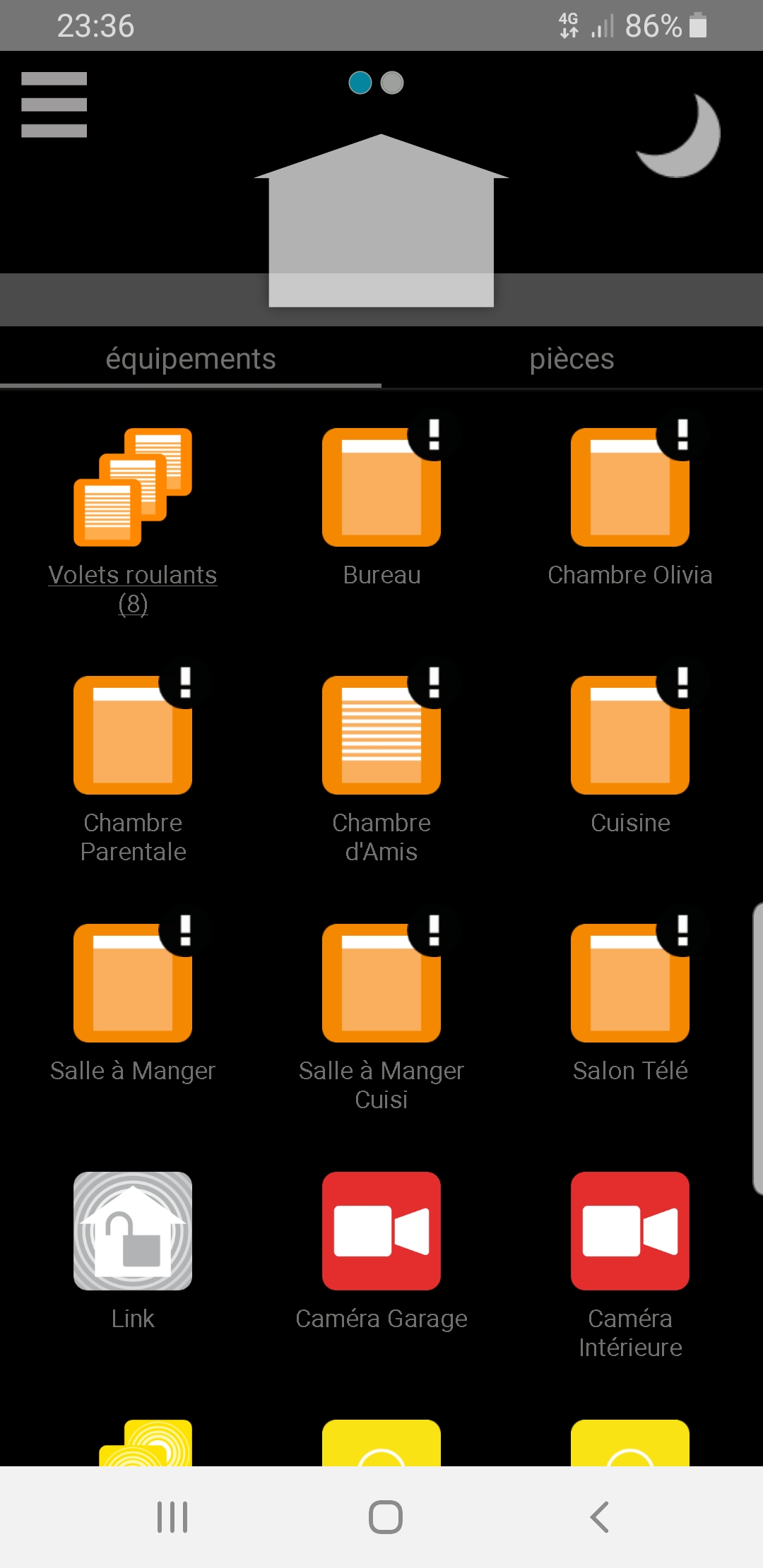

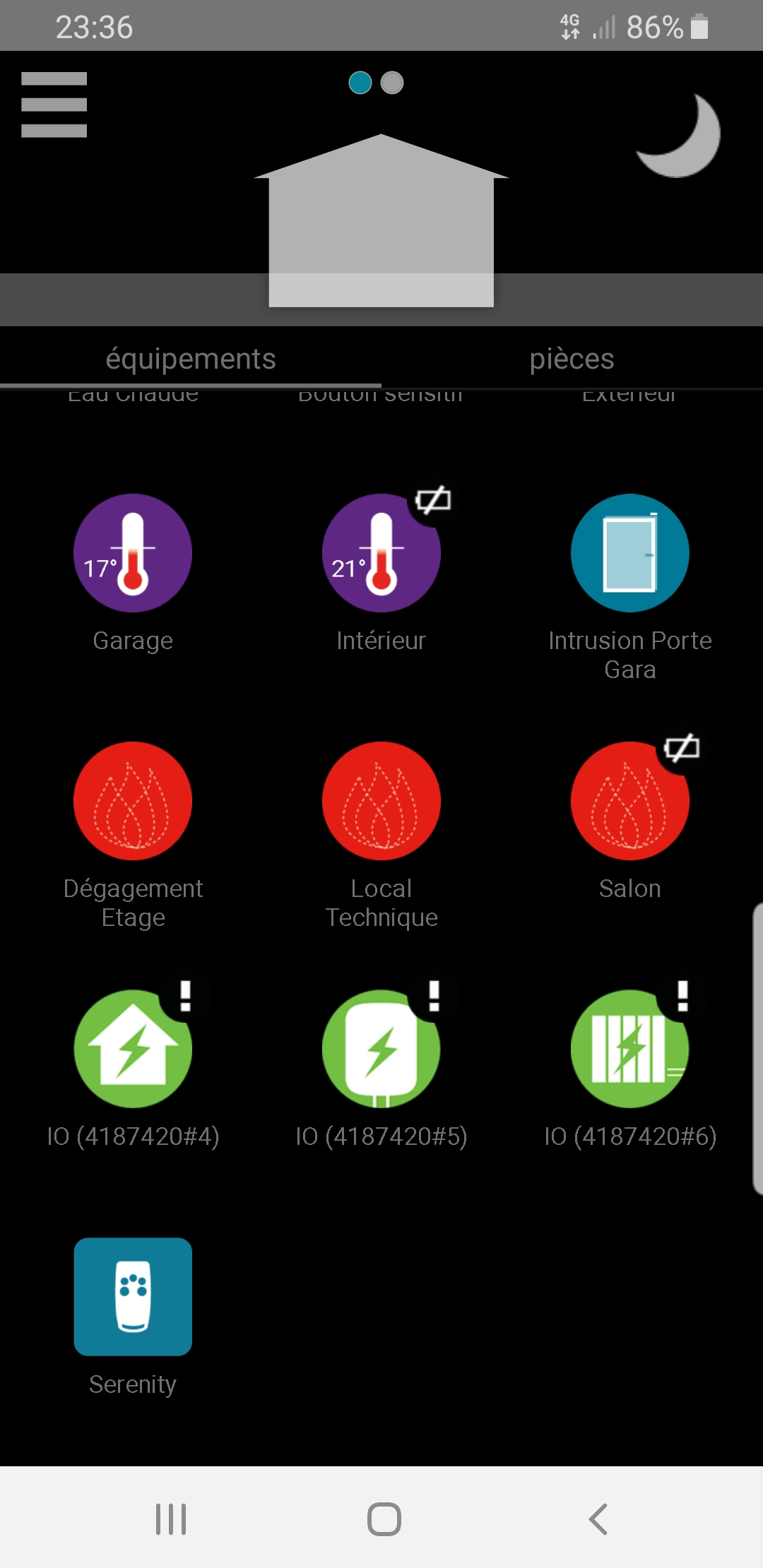

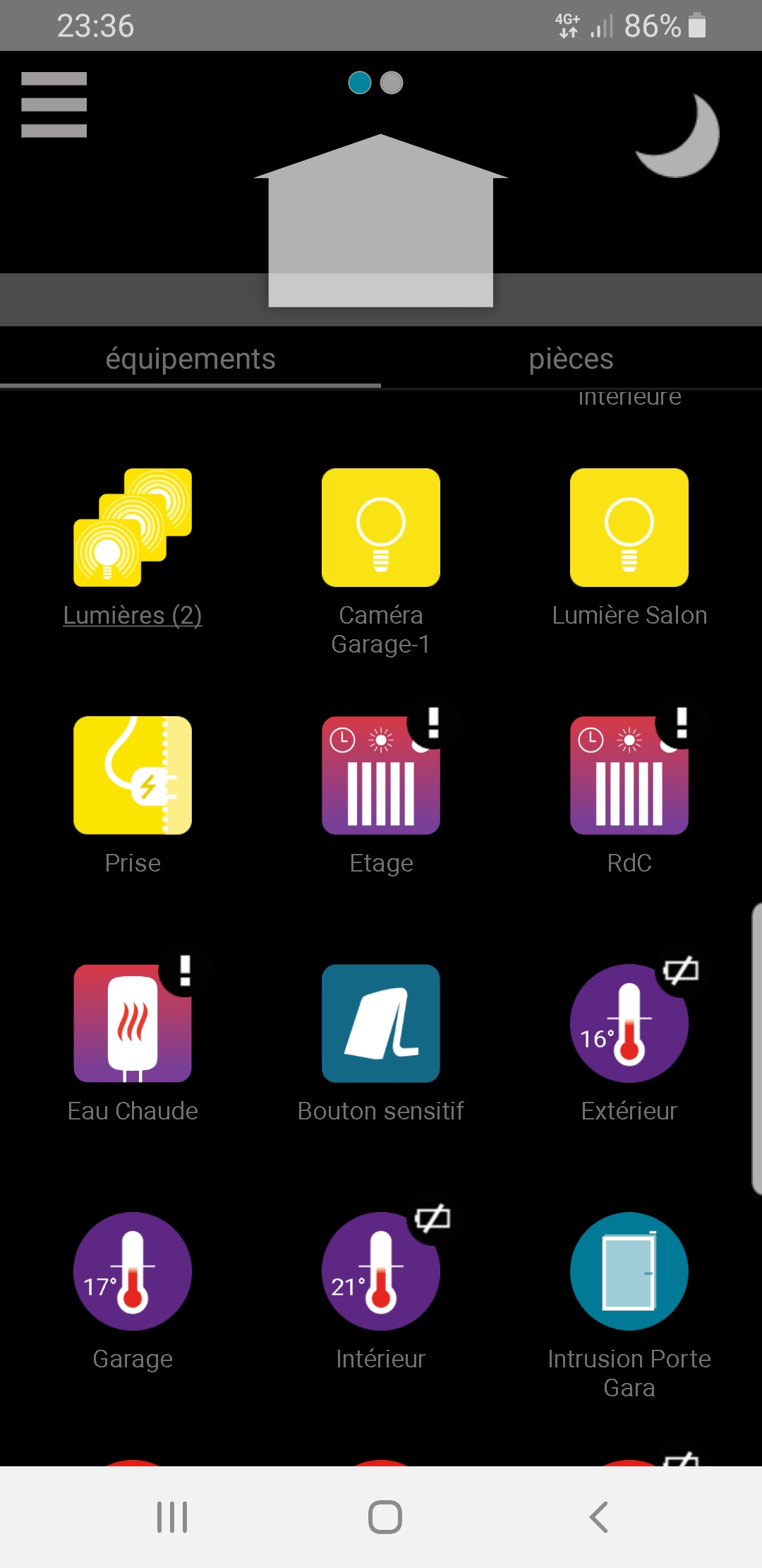

tous les soirs bon nombre de mes équipements compatibles Tahoma pour pas dire tous sont indisponibles depuis l'application somfy voir photos
La journee le problème disparaît et revient chaque soir c'est vraiment pénible je ne trouve pas de solution. J'ai désinstallé certain volet roulant puis je les ai réinstallé sans succès le problème revient systématiquement.

    Quel message y a t'il sous le point d'exclamation ?

    Sous le point d'exclamation le message est :
    "Équipement indisponible ou signal radio hors de portée "
    Ce qui n'est pas le cas puisque le reste de la journée tout fonctionne parfaitement
    Il y a quelque chose qui perturbe votre environnement. N'y a t'il pas quelque chose qui s'allume ou se met en marche le soir ?
    Votre Tahoma, n'est-il pas à coté d'une source perturbante (TV, ordinateur, box internet …). Si tel est le cas, il faut l'éloigner.

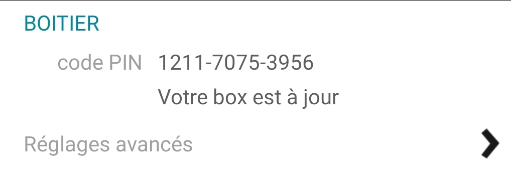

    Je vous conseille de laisser ici le pin du Tahoma et d'attendre l'avis d'un Yellow.

    Et j'ai un nouveau problème le bouton sensitif est en defaut permanent avec le message bouton hors de portée
