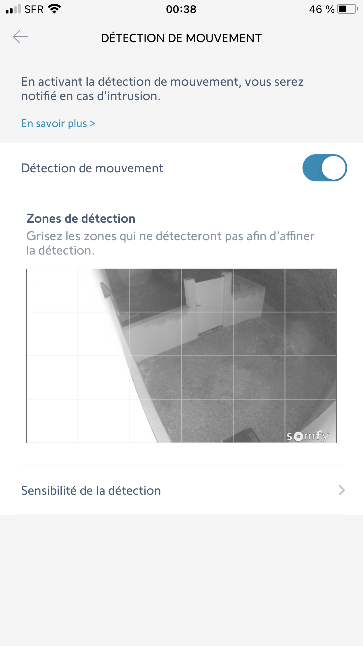

    Bonjour Morgan
    Voici ce que j’ai sur l’application.
    Si cela peut aider.
