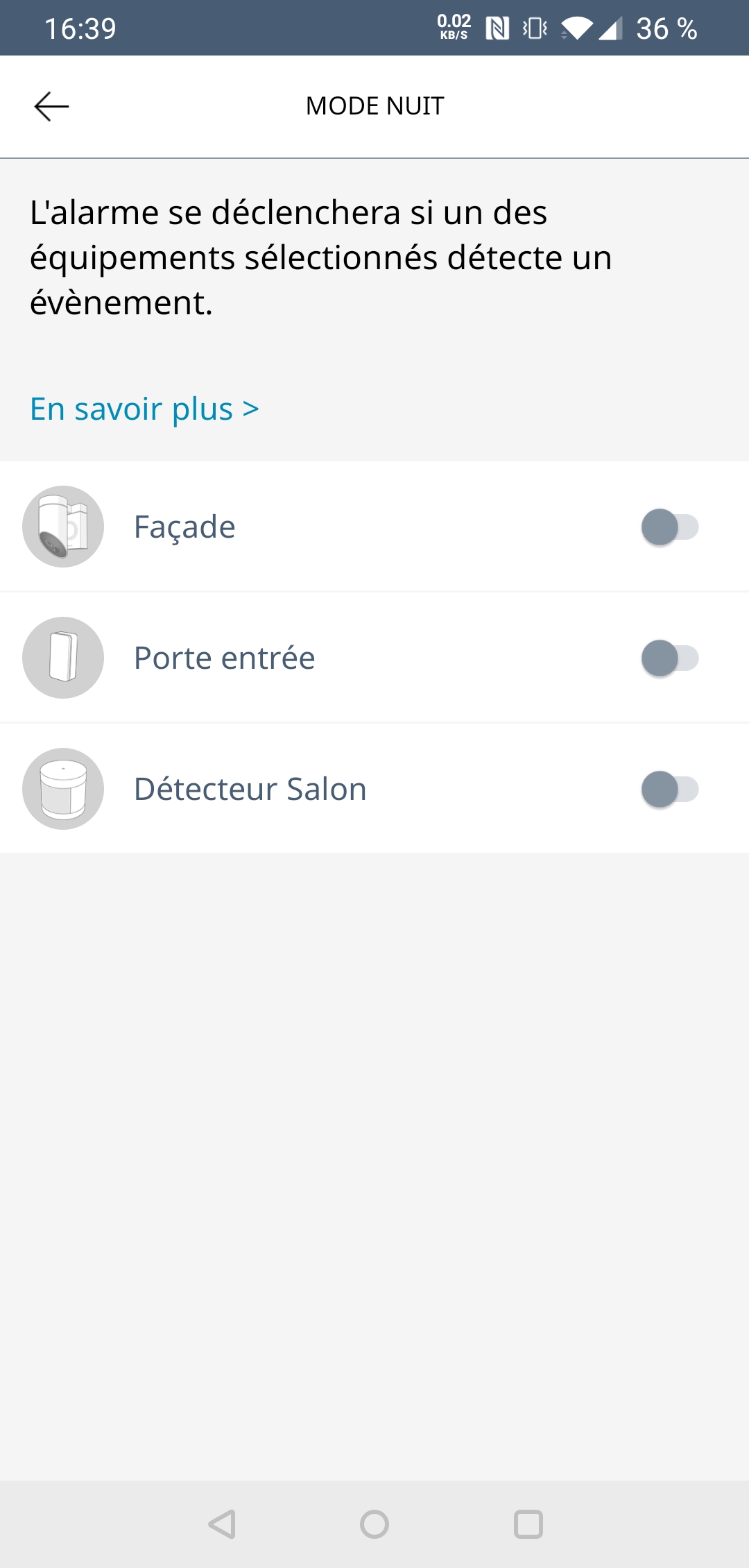

Une première question : En pièce jointe cet exemple de calendrier. Que signifie t-il ? Que toutes les alarmes (en provenance de l'outdoor caméra, des détecteurs de mouvement et des intellitag) sont désactivées tous les jours sauf le mardi et activées le mardi de 8h à minuit et ceci quel que soit le mode d'alarme ( pas d'alarme, mode nuit ou mode alarme), voir le deuxième document joint. Et comment ça interagit avec les choix du mode nuit (CT document3 joint)?
En fait, il faudrait un tableau à 3 entrées (calendrier, mode et choix dans le mode nuit) disant quels alarmes (outdoor caméra, intellitag, détecteur de mouvement) sont prises en compte.
Peux tu m'expliquer ?

    Premier Ecran : L'alarme se désactive à 8H tous les jours sauf le Mardi
    Deuxième Ecran : En mode nuit aucun détecteur n'est activés. (Equivalent a ne pas mettre l'alarme)

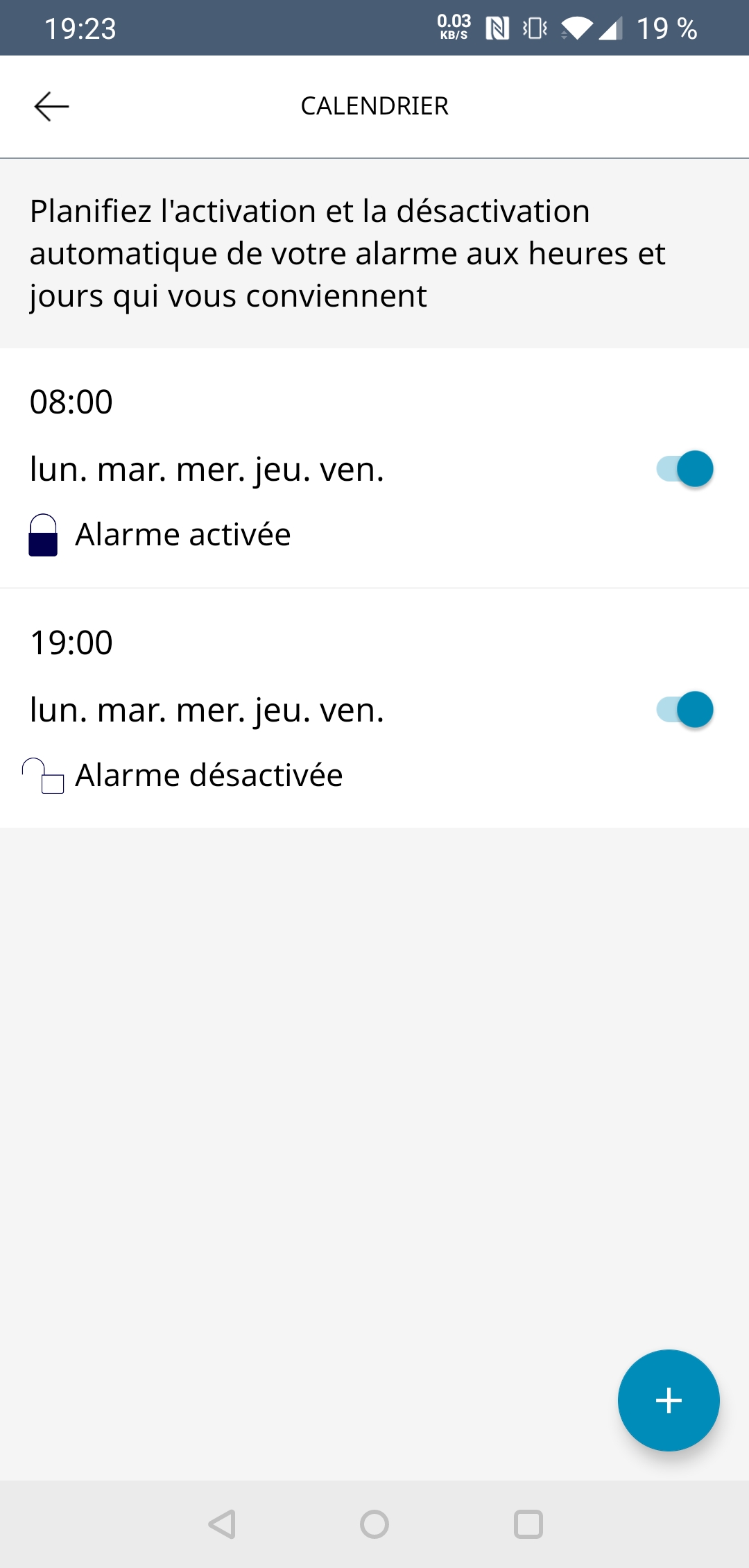

    Joël, le premier écran indique la gestion de l'action désactivée à 8h. S'il n'y a pas un autre calendrier pour l'activer, l'alarme restera OFF. La notion d'heure de fin (ici minuit) n'est pas gérée.

    Donc si j'ai bien compris, avec le calendrier ci joint, l'alarme sera activée tous les jours entre 8h et 19h sauf le samedi et dimanche où elle sera désactivée. Est ce bien cela?

    C'est bien ca.
