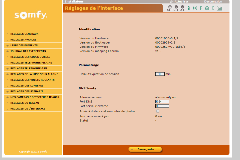

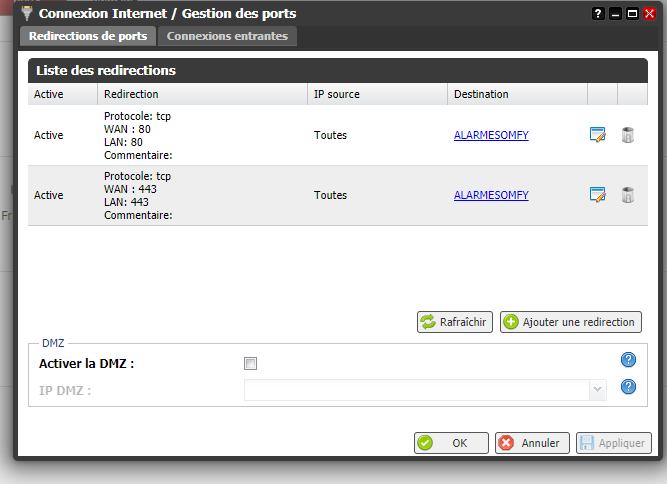

Pas d’accès à distance possible. Je possède une Freebox révolution. Tous les réglages possibles donnés sur le forum ont été essayés sans succès.
Vous trouverez les captures d’écran en pièces jointes

    Avez vous effectué les redirections des port 80 et 443 sur votre freebox ?
    il y a une doc SOMFY ici =>
    http://www.alarmsomfy.eu/upload/Paramtrage_Freebox_Rvolut...
    Si votre acces local est ok, il est probable que ça vienne de là.

    L’accès local a fonctionné immédiatement par contre toujours pas d’accès à distance.
    La redirection des ports 80 et 443 est faite.
    Merci pour votre aide

    Refaites des copies d'écran propres.
    Ajouter une copie des ports ouverts pour l'accès à distance de la Freebox.
    Répondez aux questions posées !
    Je crains que Free ait modifié les caractéristiques de votre abonnement et de ce fait, vous ne pouvez plus utiliser les ports 80 et 443.
    Si tel est le cas, il y a une solution mais il faut en être sur!

    Bonsoir,
    Dans vos copies écran, l'acces à distance n'est pas coché.
    (dans "réglage de l'interface")
    Il est fort possible que ce soit la cause de vos ennuis.
    D'autre part vous deviez bien avoir acceder en connexion locale, puisque vous avez fait part de ces copies écran.
    bonne soirée.

    Patrick B.
    Patrick B.
    Patrick B.
    33 / 100
    Effectivement je n’avais pas coché l’accès à distance. Maintenant c’est chose faite mais toujours pas de connections en local et à distance.
