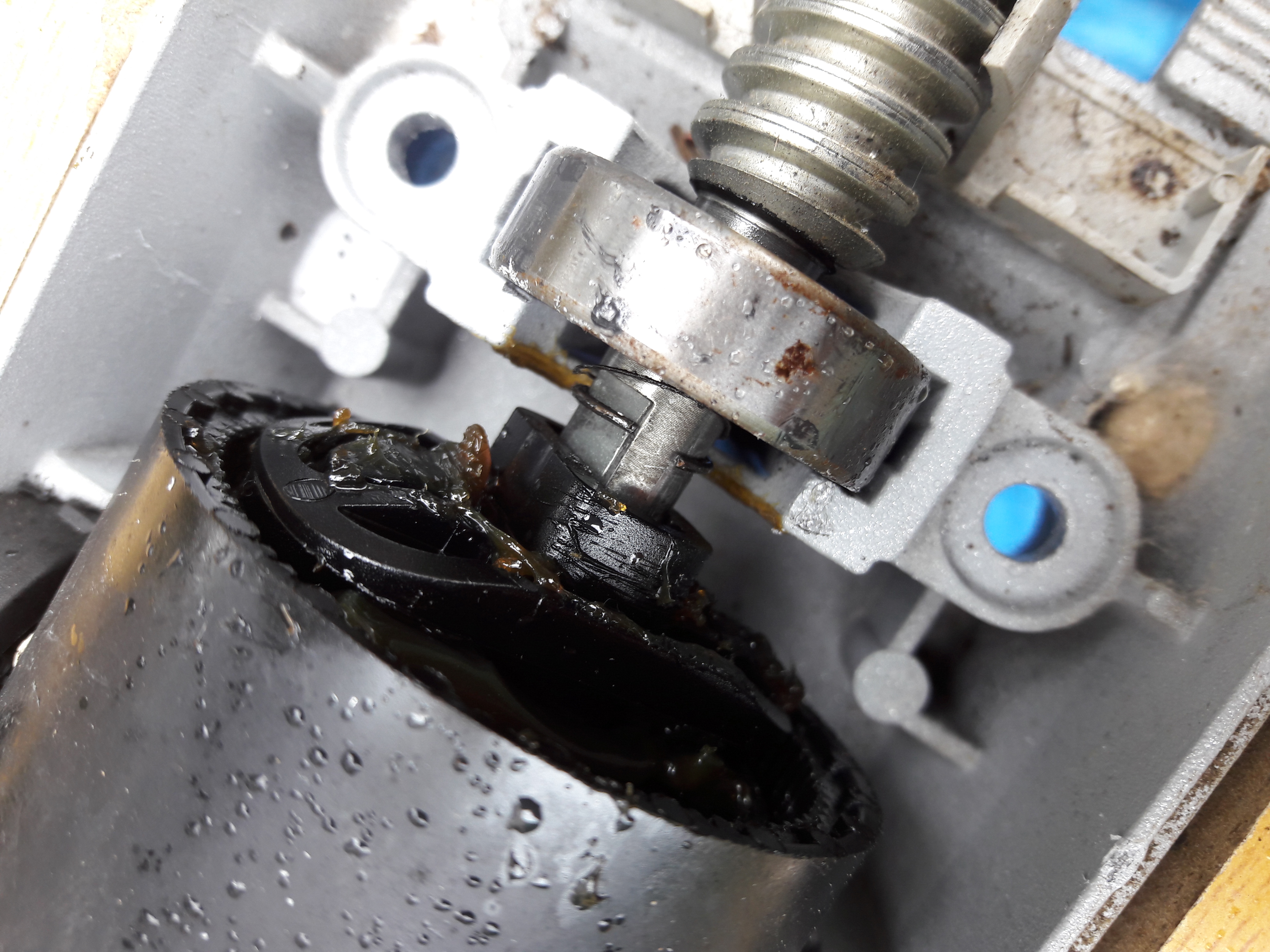

Palier de vis sans fin cassé
J'ai un portail commandé par un automatisme Exavia 500, installé en octobre 2015, donc plus sous garantie.
Sur l'un des bras, la pièce en plastique située en bout de vis sans fin et qui sert de palier s'est cassée.
Est-il possible de d'obtenir cette pièce seule en SAV sans être obligé de racheter l'ensemble ?
Merci d'avance pour vos réponses.

    j'ai posté déjà plusieurs fois mon soucis avec mon moteur de portail exavia 500.Le portail donne des accoups.
    C est un problème de palier en bout de vis sans fin qui s'use à cause de la goupille en bout de vis sans fin.
    En fait le problème vient d un circlips côté roulement à billes qui sort de son logement.
    Cela fait 2 fois que Somfy m'envoie ce palier en plastique que j'ai déjà changer 2 fois , mais ce n'est pas le problème.
    Comme je l'explique plus haut , problème de circlips qui sort de son logement , ce qui permet à la vis de bouger en translation et de venir toucher et usée ce palier.
    J'aimerai bien avoir une vrai solution. Problème connu depuis des années
