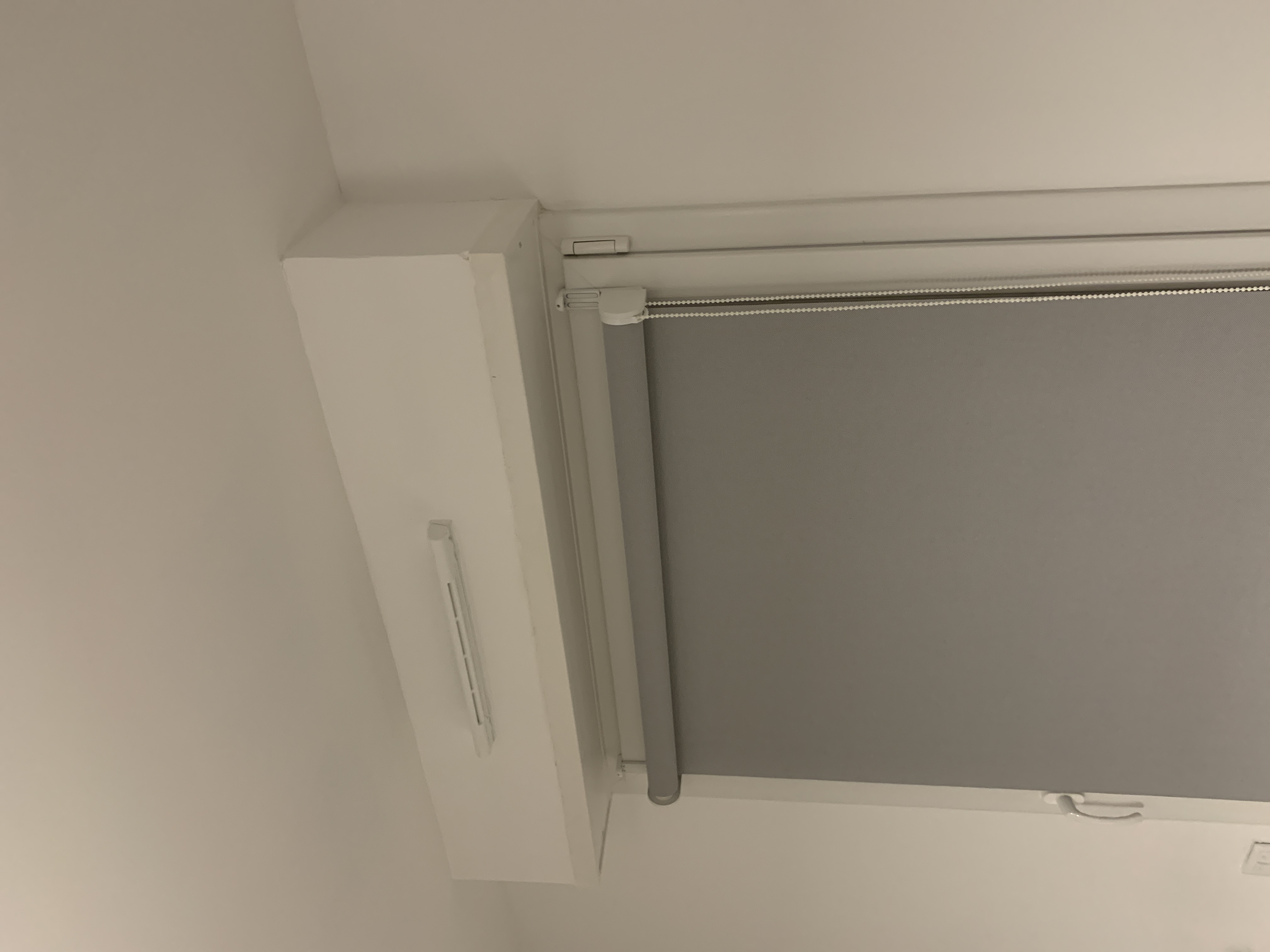

    Bonsoir, merci d’avoir pris le temps de vous intéresser à mon problème.
    J’ai tenté différentes configurations. (Voir photo)
    J’ai tenté de poser les capteurs, verticalement et horizontalement.
    ça semble correct.

    Je n’en ai aucune idée. Je vous mets une photo du volet. Il est dans un coffre en placo à l’intérieur de la maison.
    La maison date de 2017.

    Voici la photo.
    Le coffre étant en contact direct avec la fenêtre, ça peut être ça le problème.
    Attendez d'autres avis.
