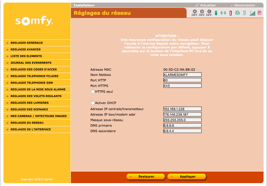

    Bonjour Julien,
    La conséquence d'un défaut CNX serveur et de ne plus pouvoir piloter votre système d'alarme à distance. Afin d'identifier le défaut que vous rencontrez, pourriez-vous me transmettre une copie d'écran des menus "Réglages du réseau" et "Réglages de l'interface" de l'interface PC de votre système d'alarme en compte installateur ?

    Bonjour, Voici la copie des deux écrans demandés. Merci pour votre aide!
    "l'adresse IP box/modem adsl" n'est pas bonne. Il faut mettre l'adresse IP de votre box internet qui doit être de la forme: 192.168.1.1. Vérifiez la et modifiez.

    super en effet le voyant rouge à disparu.
    merci pour votre aide
