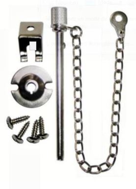

    Personnellement j'ai opté pour une solution plus simple et tout aussi efficace.
    J'équipe la baie d'un détecteur de choc et je rends celle ci impossible à ouvrir avec une goupille.
    J'ai une préférence pour celle ci joint en photo. Moins de 10€ et pour la faire sauter il faut casser la fenêtre d'où le détecteur de choc.
