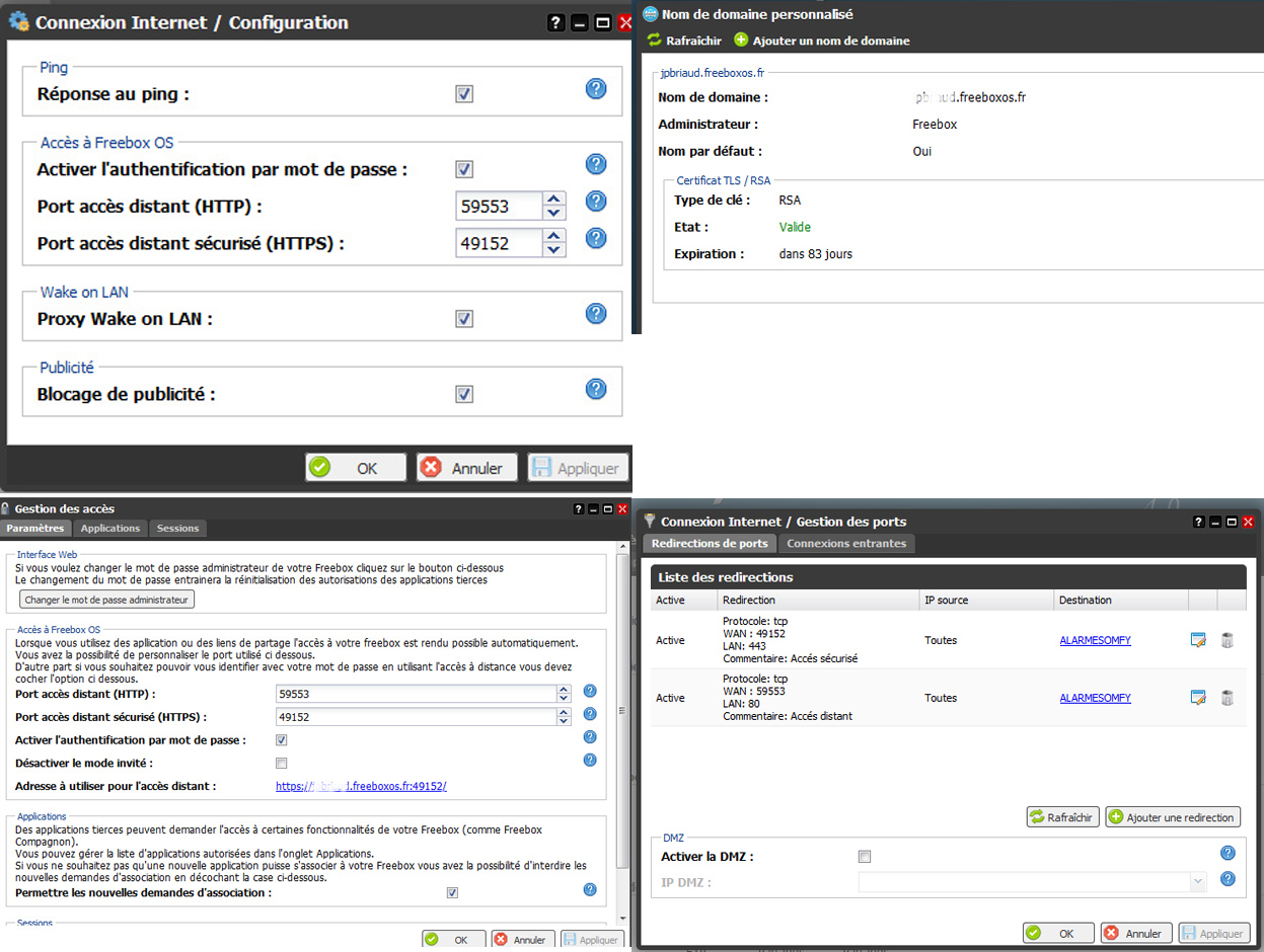

J’ai une Protexiom Ultimate GSM et une box free Révolution V5. Depuis quelques temps je n’arrive plus à me connecter à ma centrale par le web, peut être depuis l’attribution d’une IP V6 à ma ligne. En épluchant la box, il y est mentionné une IP V4 avec les ports de 49152 à 65535 !! et les ports d’accés distant en 59553 et celui sécurisé en 49152.
J’ai essayé d’ajouter une redirection des ports en 59553-59553-80 et 49152-49152-443, mais ça ne marche pas mieux.
Comme je pouvais entrer dans la centrale en tapant directement son IP sur mon PC, j’ai modifié les ports en 59553 et 49152 au lieu des 80 et 443 !!

    Tout d’abord j’ai bien suivi vos instructions et j’ai réussi à entrer dans l’alarme et j’ai remis les ports en 80 et 443.
    Dans la box j’ai mis 2 redirections vers les 80 et 443 (voir photo) mais je ne sais pas si c’est bon.
    Par contre, je ne vois pas où est on trouve le sous-domaine pour le modifier. Si vous pouviez me l’indiquer ce serait parfait.

    Merci Guillaume,
    J'ai modifié les redirections des 2 ports en WAM 50000 et 50001 avec les LAN 80 et 443. Par contre, je ne vois pas comment aller dans mon sous domaine. Quand je tape xxx.alarmesomfy.net (xxx=mon sous-domaine) ça me répond qu'il y a erreur dans le nom de domaine. Pour info, l'adresse que je tapais avant pour me connecter, était https://xxx.alarmsomfy.eu

    Guillaume,
    J'essaie bien d'aller sur l'adresse https://xxx.alarmsomfy.eu (avec xxx mon sous-domaine) et il y a un délai d'attente trop long et le message en photo. "Erreur de ports" !!!!!
    Je désespère ! Merci encore

    Pour modifier et enregistrer les ports que vous avez paramétrés sur votre Freebox, il faut entrer sur le serveur en tapant: http://www.alarmsomfy.eu et entrer vos informations de connexion.

    Merci à Guillaume et Jean-Luc, effectivement, tout est rentré dans l'ordre. Je me suis connecté à http://www.alarmsomfy.eu en utilisateur et j'ai pu modifier les ports en 50000 et 50001 et j'ai pu me connecter en https. De même j'ai modifié le logiciel fourni en connexion locale et j'ai modifié le port en 50001 au lieu de 80.
