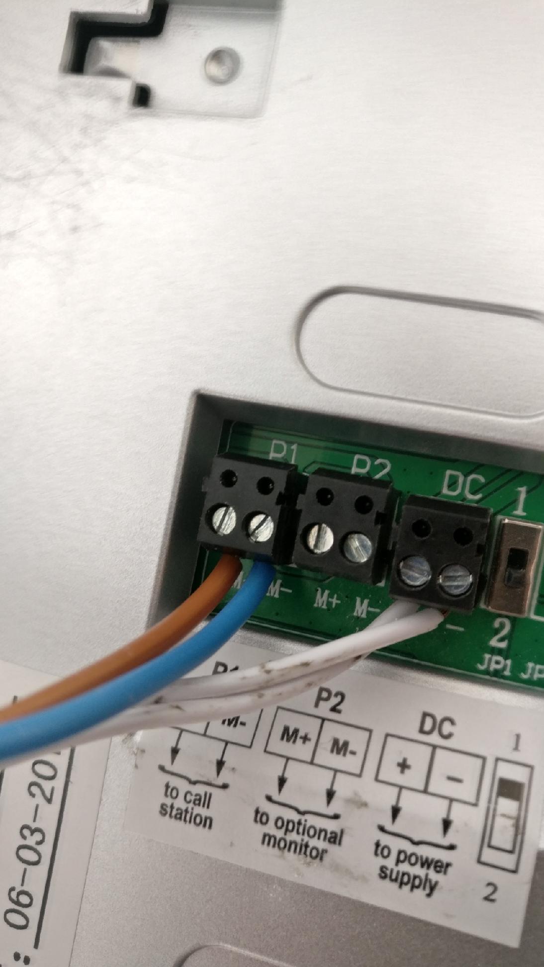

    Par rapport à ce que vous annoncez, pourriez-vous prendre une photo de l'arrière de votre platine de rue de manière à voir les connecteur et votre câblage.

    Vous trouverez en pièce jointe des photos de l'arrière de la platine de rue ainsi que de l'arrière du visiophone.
