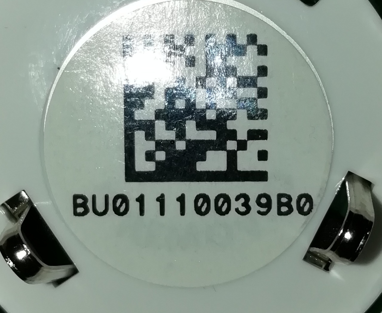

En pièce jointe, veuillez trouver le mac du link.

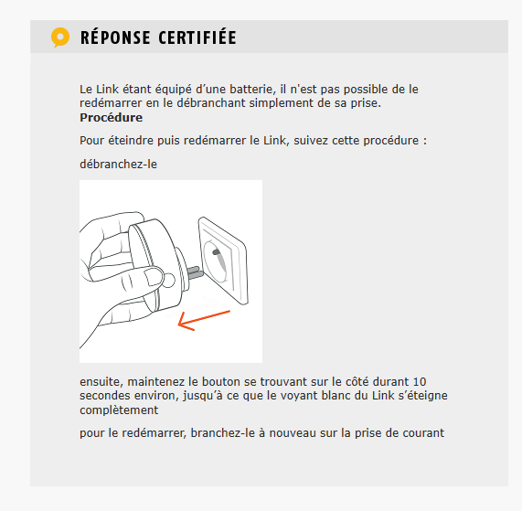

    Est-ce que vous avez suivi cette procédure ?

    Oui j'ai déjà utilisé cette procédure plusieurs fois. Mais en fait, quand je le débranche, il s'éteint tout de suite. Et ensuite, même en maintenant le bouton latéral 8/20 secondes, j'avais je n'ai jamais la led "vague". De plus, maintenant, quand il est branché, il clignote rapidement (court clignotement toutes les secondes).

    Bonjour Damien,
    Pouvez vous me communiquer le N° MAC de votre link.
    N° MAC
