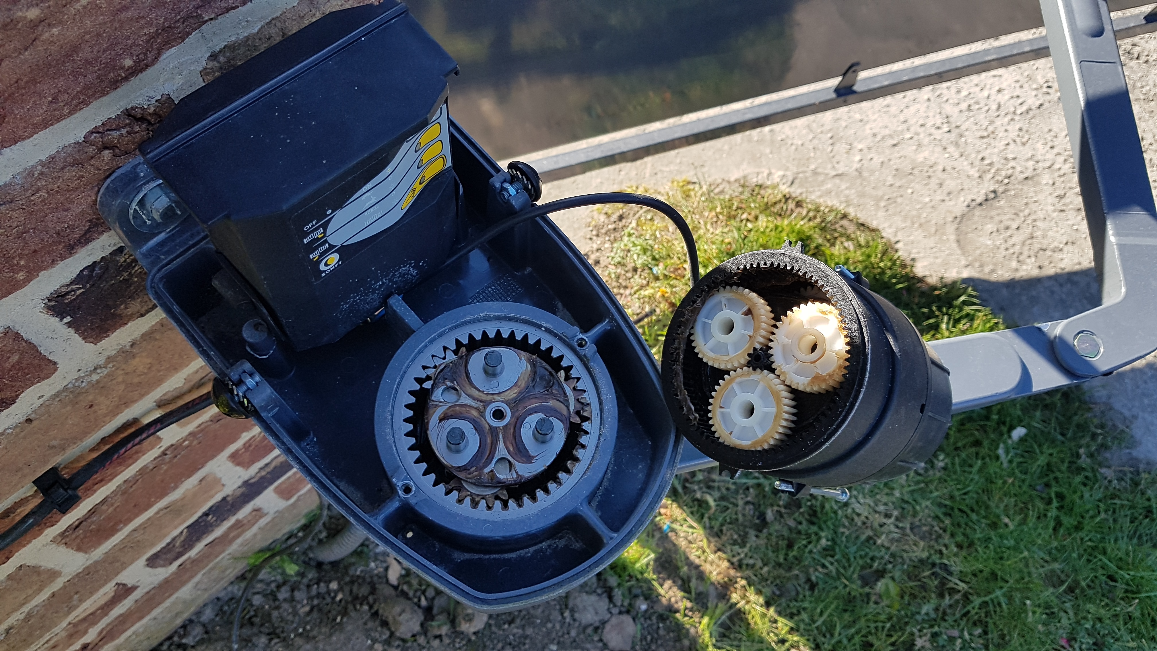

    Bonjour Richy c j ai démonté les moteur et les pignons sont neuve propre je vous avais envoyé les photos par mail je vous les renvoie merci

    Bonjour Pascal,
    Pourriez-vous démonter le satellite Z8 (pignon noir entouré en rouge de la photographie ci-dessous) et vous assurer que ses dents ne soient pas rongées ?

    Bonjour Thomas m je viens de vérifier et tout est les pignons sont bon je precis que les moteurs viennent d être monter pour la première ils non jamais servis avant et moi je crois que c est dû à la programmation si quelqu'un aurai une vidéo de programmation que je vois si je n ai pas fait d erreur ou peut m expliquer la programmation merci d avance
