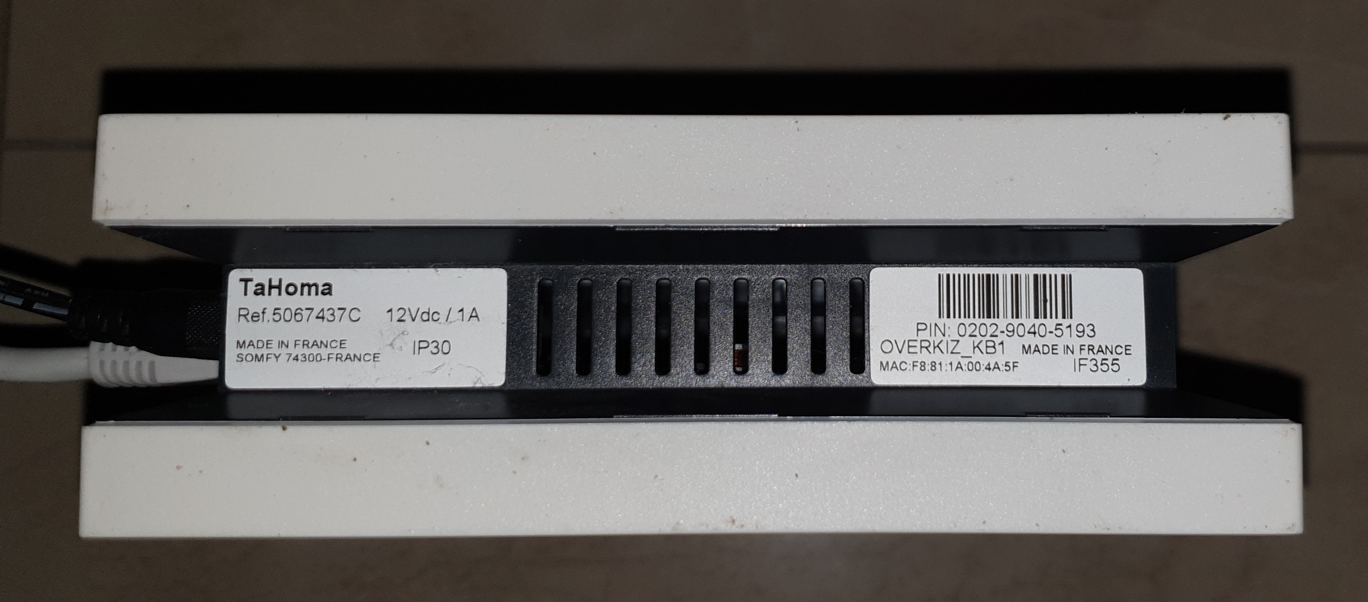

Bonsoir,
Est-ce qu'un Yellow peut vérifier l'état de ma tahoma box ?
Le voyant @ est rouge malgré de multiples reset trombone.
Est il possible de m'éclairer ?
Je vous remercie
Diego
