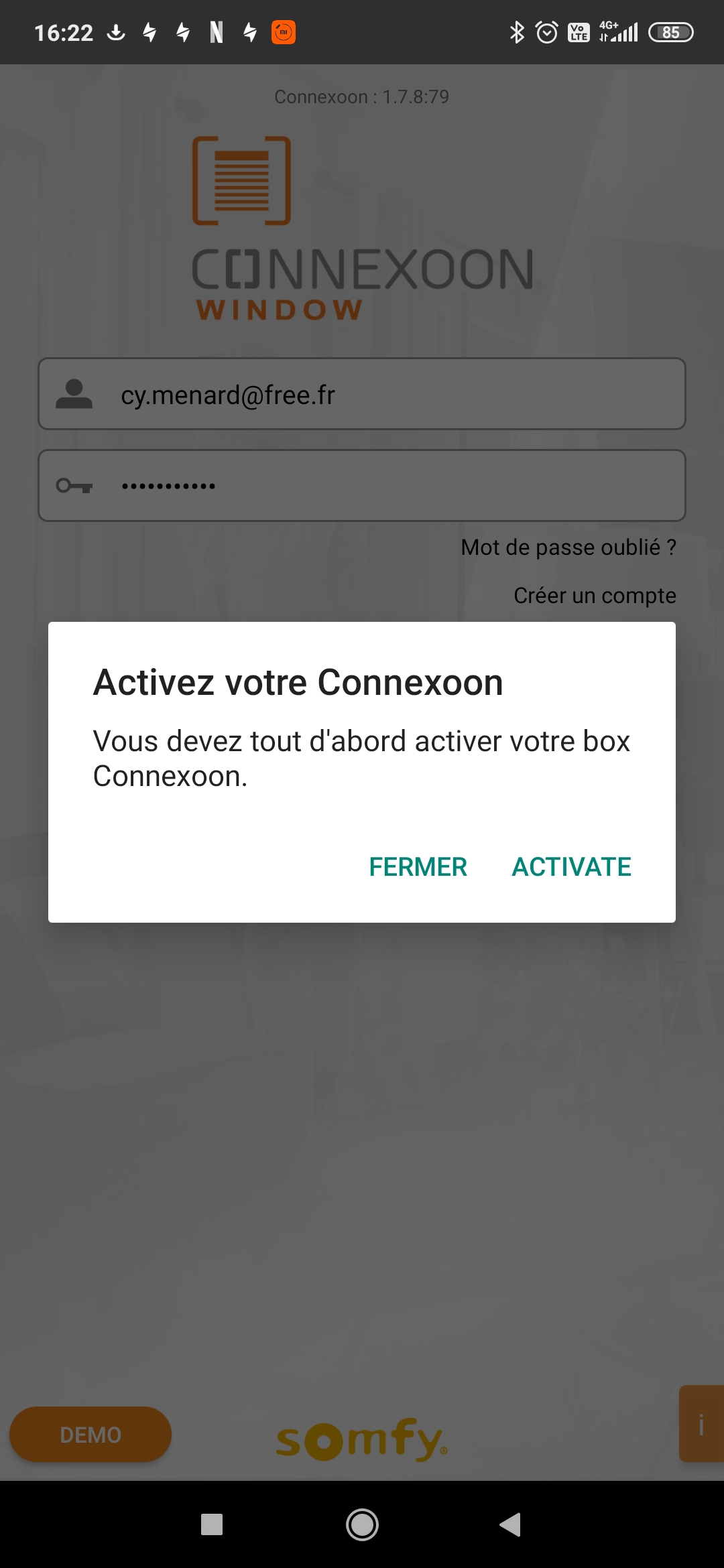

Impossible de connecter ma connexoon sur l'appli ?
J'essaie de connecter ma connexoon sur l'appli Window mais a chaque fois elle me demande de me rendre sur le forum ?
Elle est neuve et la les verte est allumé !
J'ai un compte sur le site mais rien a faire !
Merci pour votre aide.

    Et bien entendu, j'ai validé Activate.
