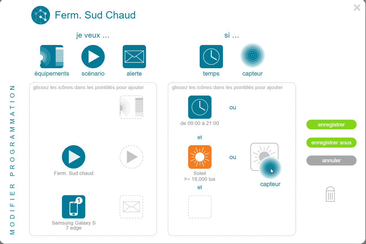

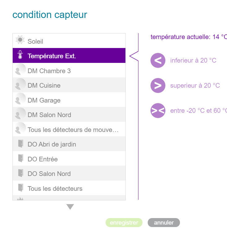

Lorsque je glisse le capteur (voir step1.png), la fenêtre pour choisir le capteur s'ouvre mais aucun capteur possible dans la liste(voir OU.png); contrairement à lorsque je glisse le capteur dans la fonction ET (voir ET.png)
Y a-t-il quelque chose que je ne fais pas bien? Est-ce possible de paramétrer un "OU" au lieu d'un "ET"?

    Pour répondre à votre question:"pourquoi avoir mis le "OU"", c'est qu'il est possible de l'utiliser quand il s'agit de capteur de même modèle.
    (voir photo).

    Bonjour Thomas,
    La fonction OU ne fonctionne qu'avec des détecteurs de même nature.
    Cordialement.
