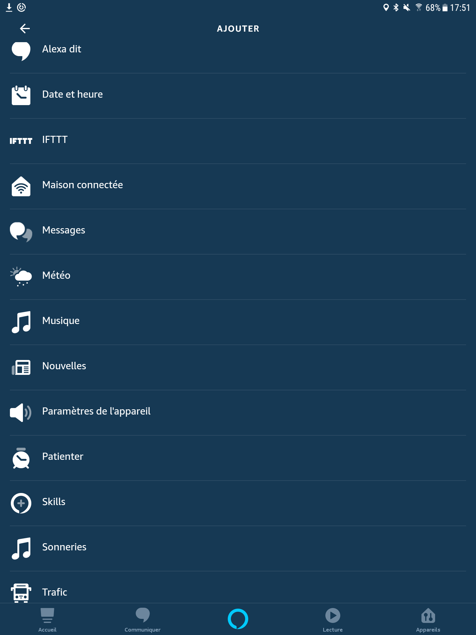

    Donc, ...
    Je viens de retenter
    1- j'ai supprimé les différents essais de routines que j'avais fait avec mes appareils somfy (j'ai zéro routine pour Alexa à ce jour)
    2- je démarre une création de nouvelle routine : je souhaite fermer les volets du rez de chaussée
    A la commande "Alexa, ferme les volets du bas" je souhaite que soit exécuté le scénario somfy "ferme rez de chaussé" (sans le "e" car pas assez de caractères disponibles ...)
    Or si je ne me trompe pas dans la procédure, à la ligne action de la routine Alexa il devrait m'être proposé un choix de scènes. .. mais rien de dispo dans le listing proposé
    ON FAIT COMMENT MR SOMFY ?...
