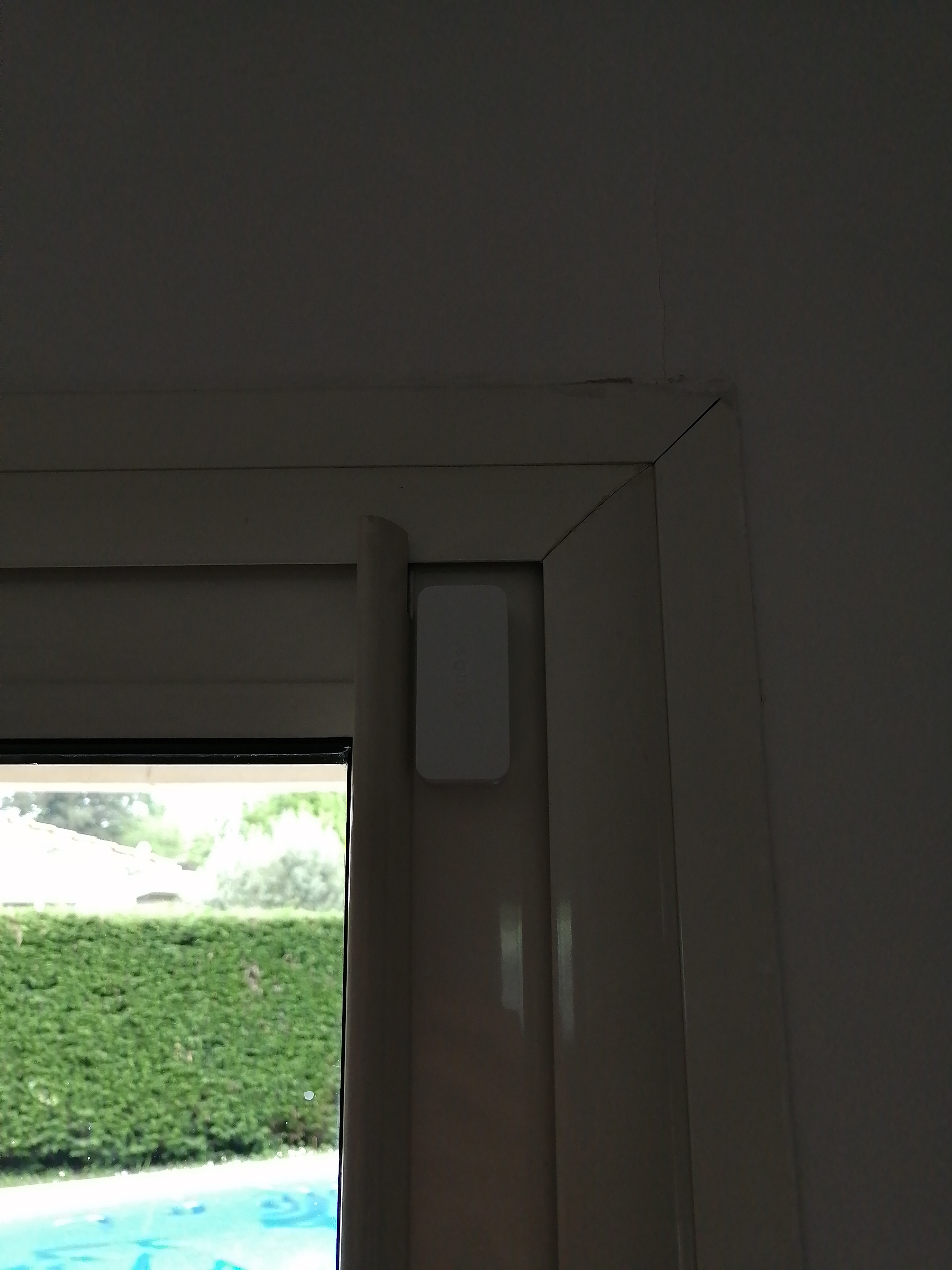

    Pouvez-vous m'indiquer sur quel type de porte est posé l'intellitag en question? Ainsi m'envoyer des photos d'installation.

    Lintellitag de la chambre est posé sur une fenetre alu coulissante comme pour les autres fenetres.je vous envoie des photos dès que possible.

    Bonjour. merci pour votre retour. Voici une photo de lintellitag sur ma fenêtre de chambre rien de particulier. Actuellement le signal ne se perd plus car j'ai remonté le Link le plus haut possible dans ma salle à manger, la puissance du signal varie entre la moitié et le trois quarts au gré de la journée. Concernant la notification des badges j'attends donc votre retour merci encore bonne journée.
