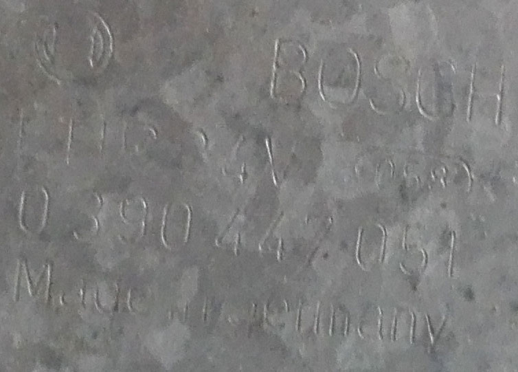

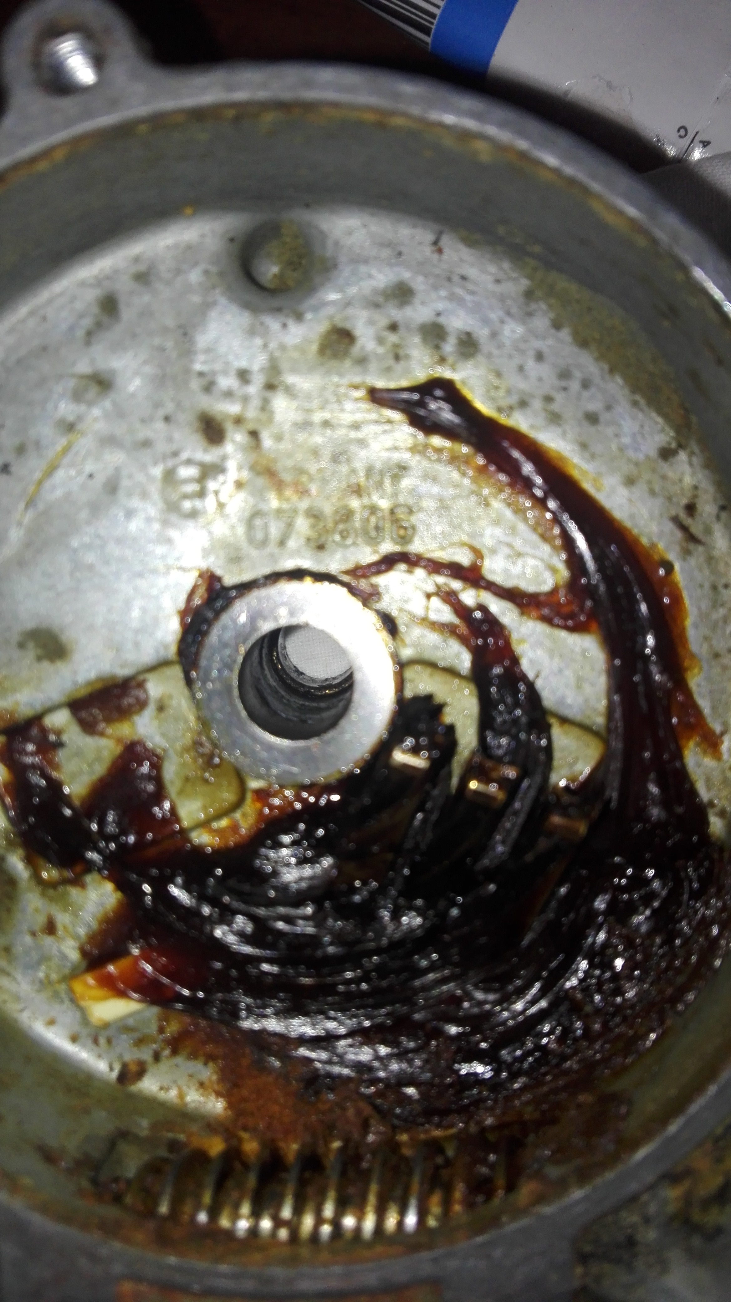

Le pignon réducteur du moteur Bosch EHP 24v (058) réf ? : 0390 447 051 est HS, la denture est usée et n'engrène plus avec la vis sans fin
Installation des années 1990
Moteur d'essuie-glace, mais je ne retrouve pas l'équivalent sans donner un type de véhicule.
Pouvez-vous m'aider ?

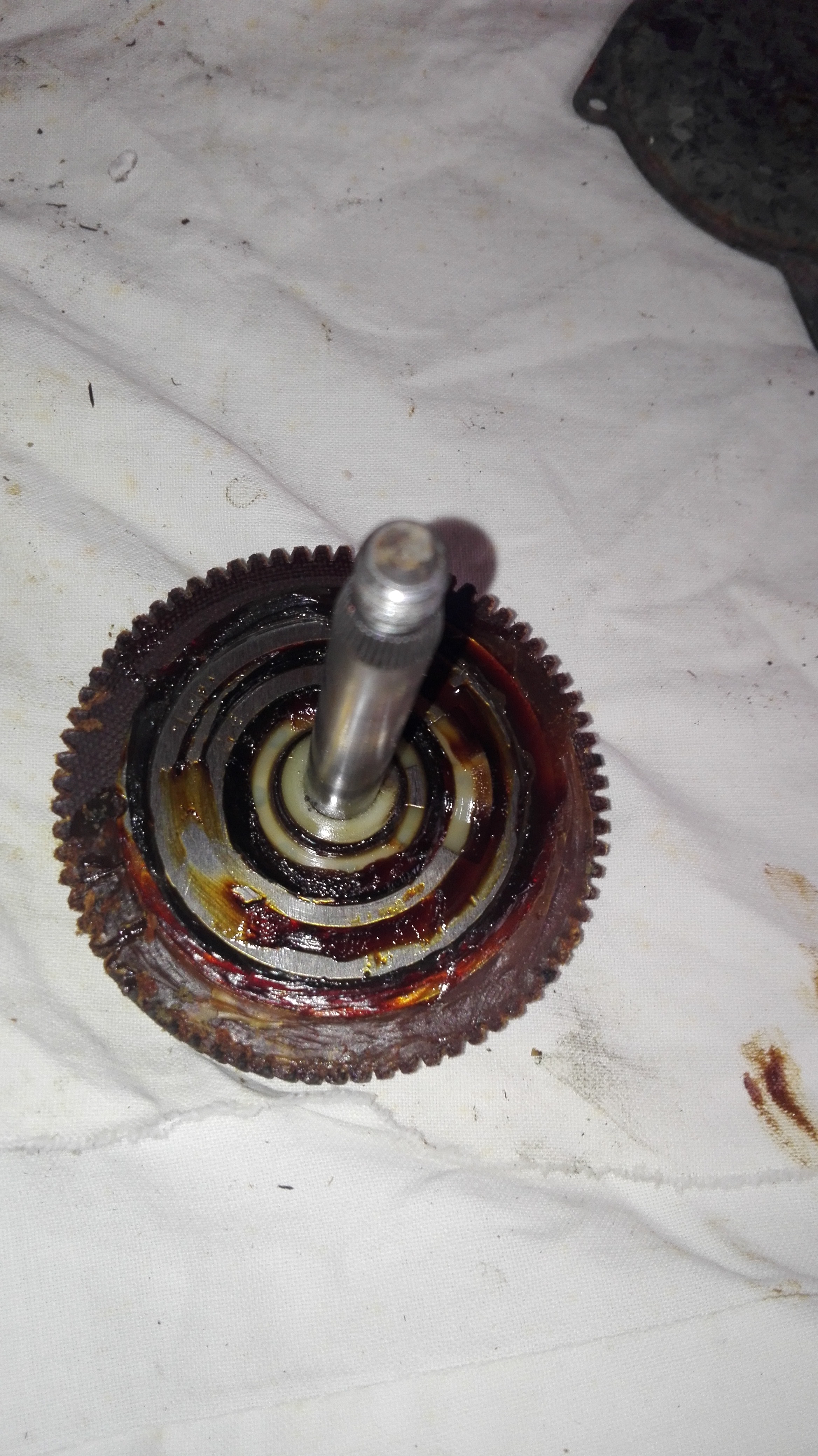

    Pouvez-vous mieux montrer le défaut ?
    Au vu des photos, je ne vois rien !

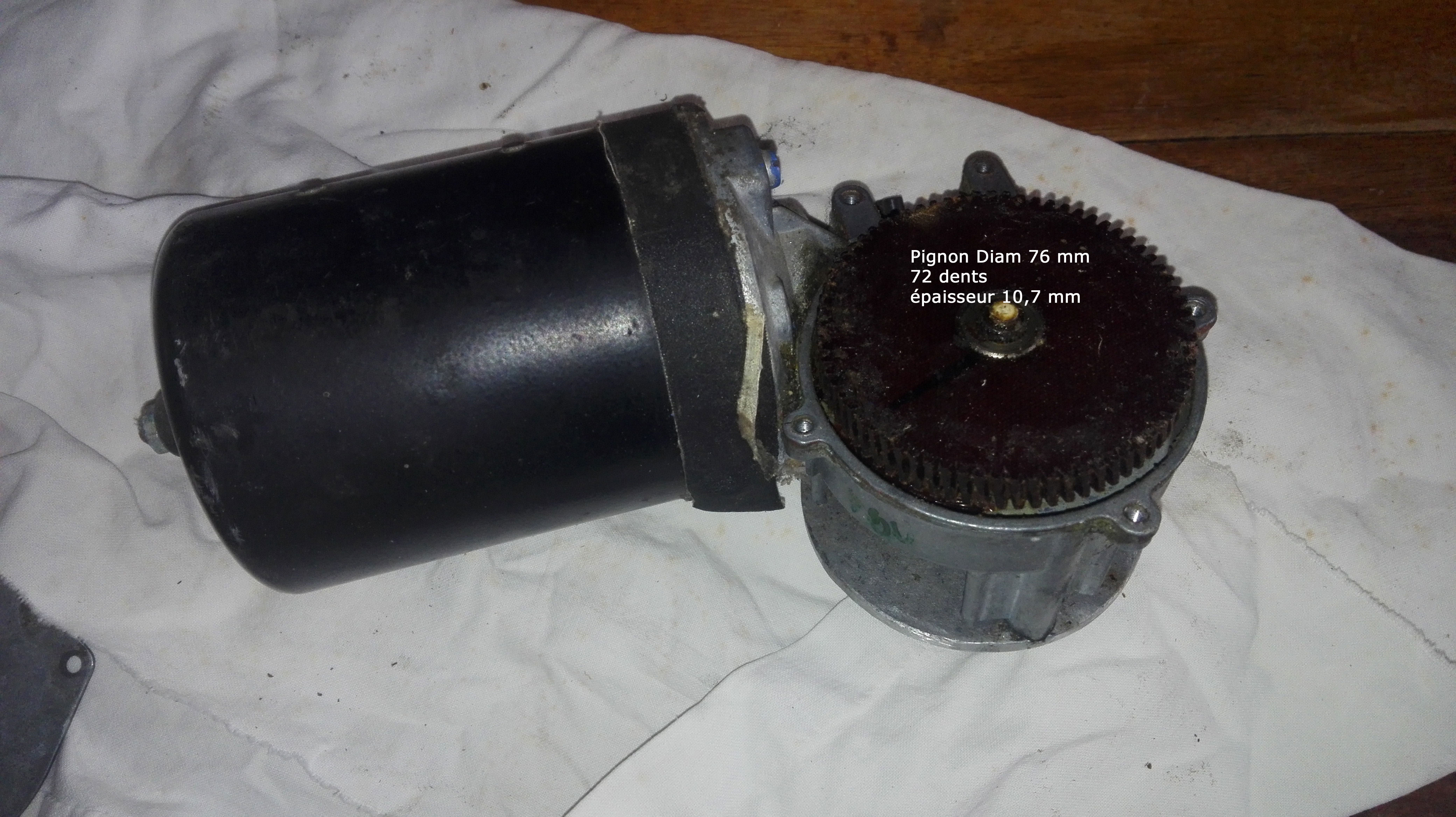

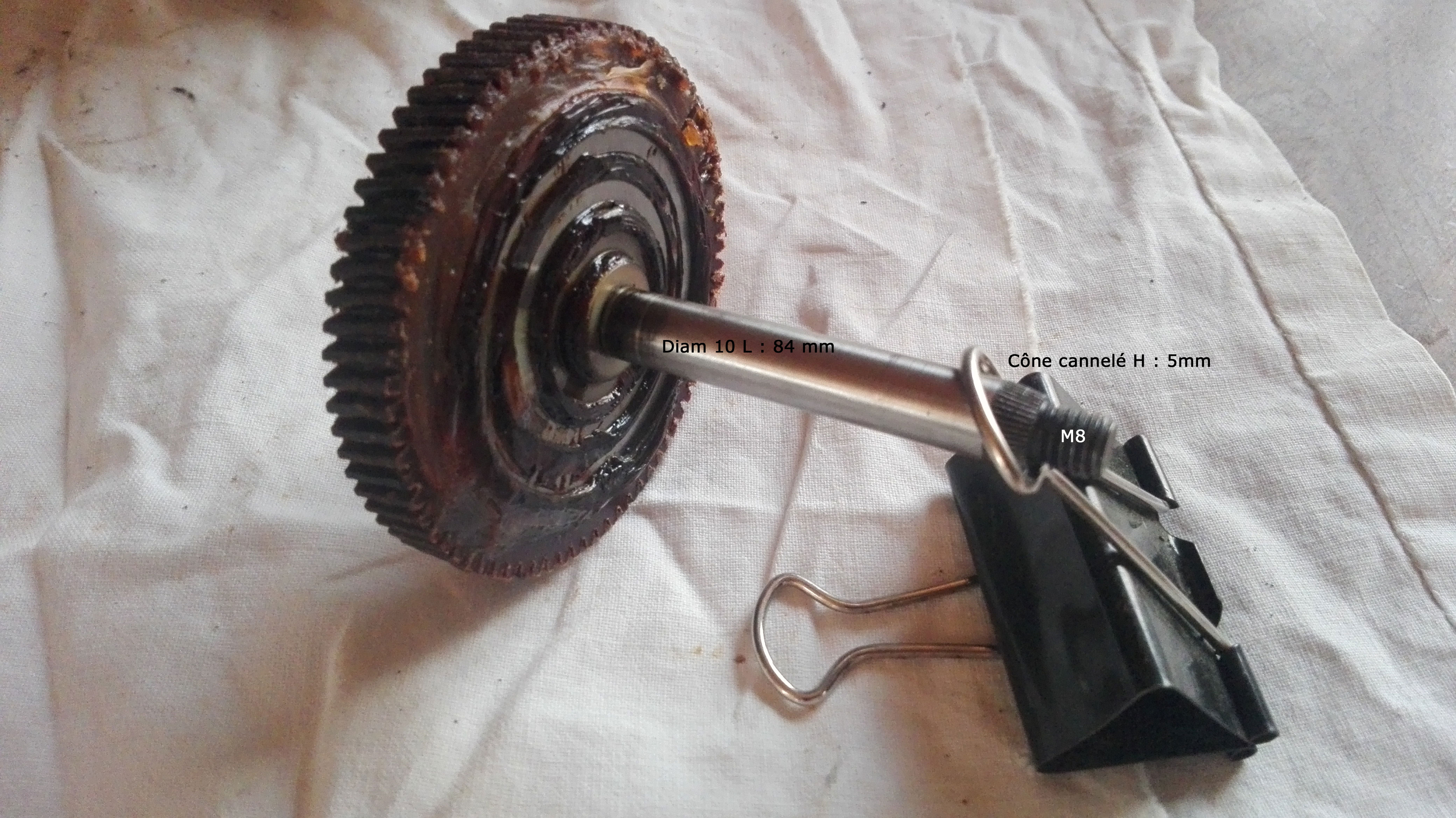

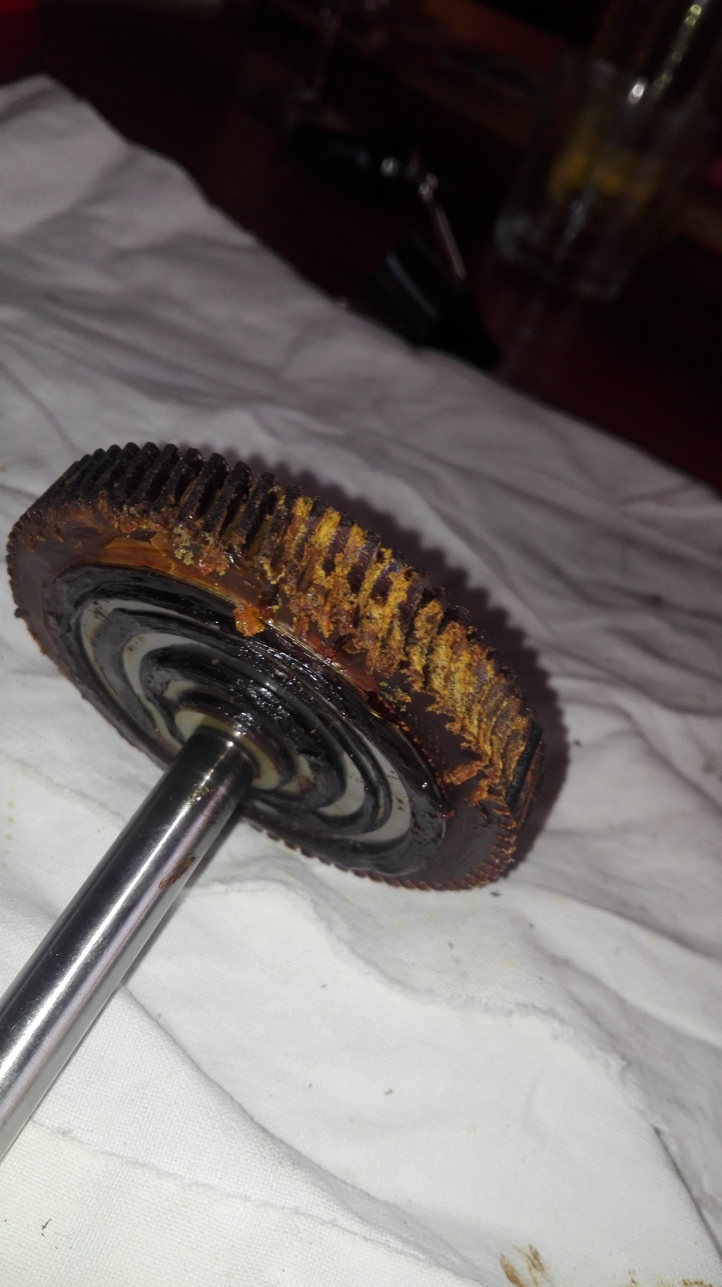

    Voici la photo de l'état de la denture.
    J'espère que cela vous aidera pour mon problème.
    Merci.

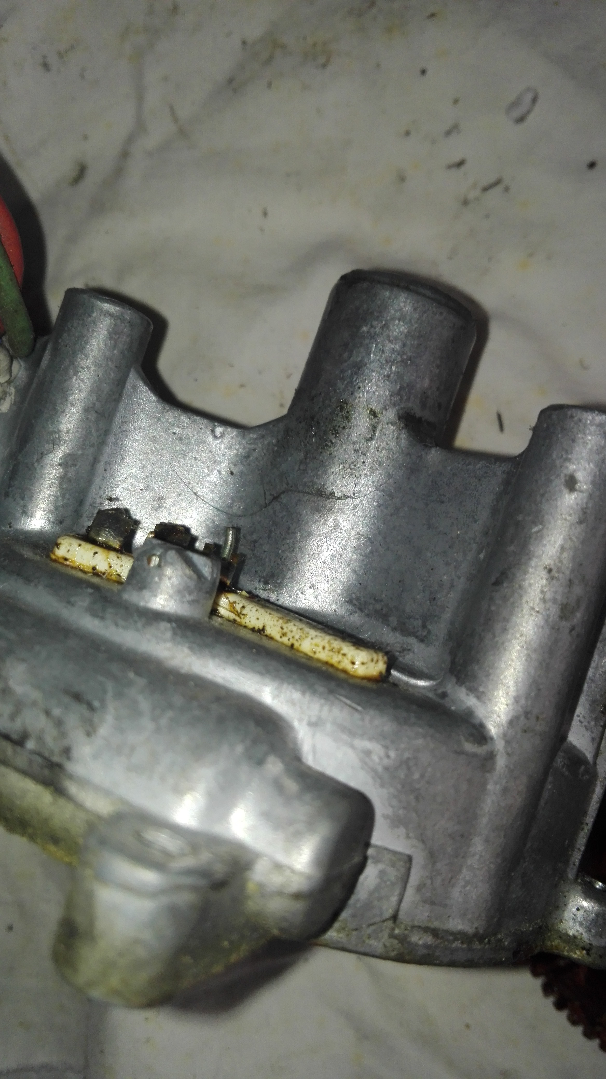

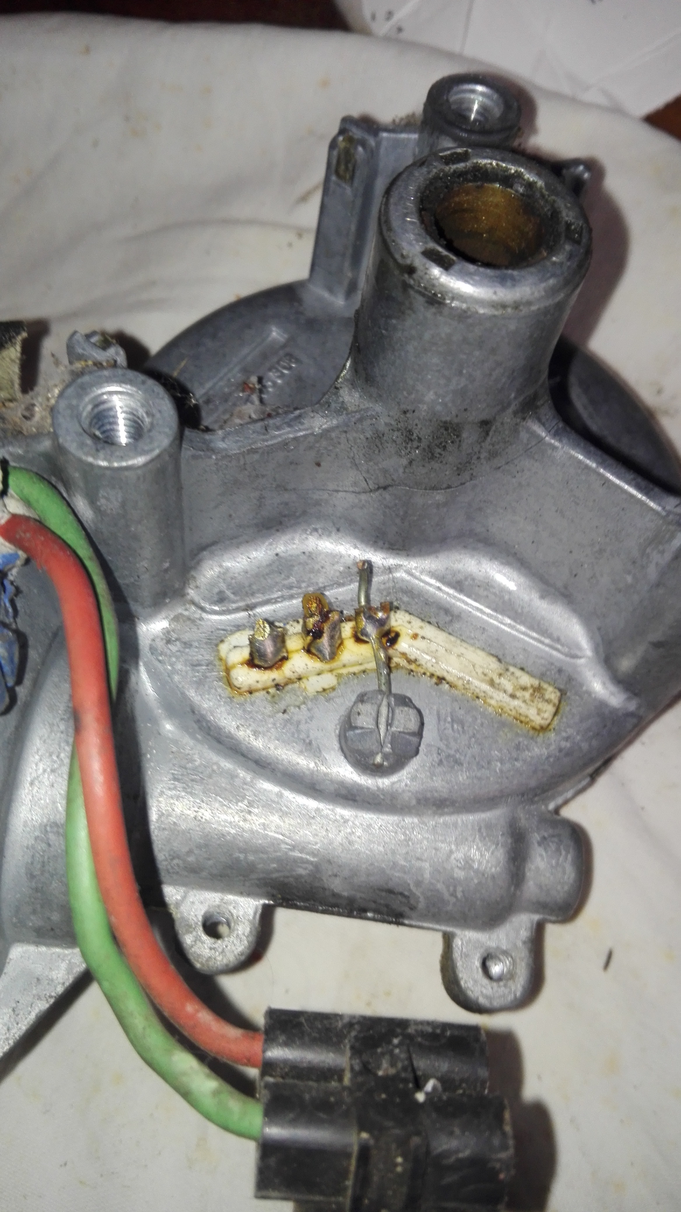

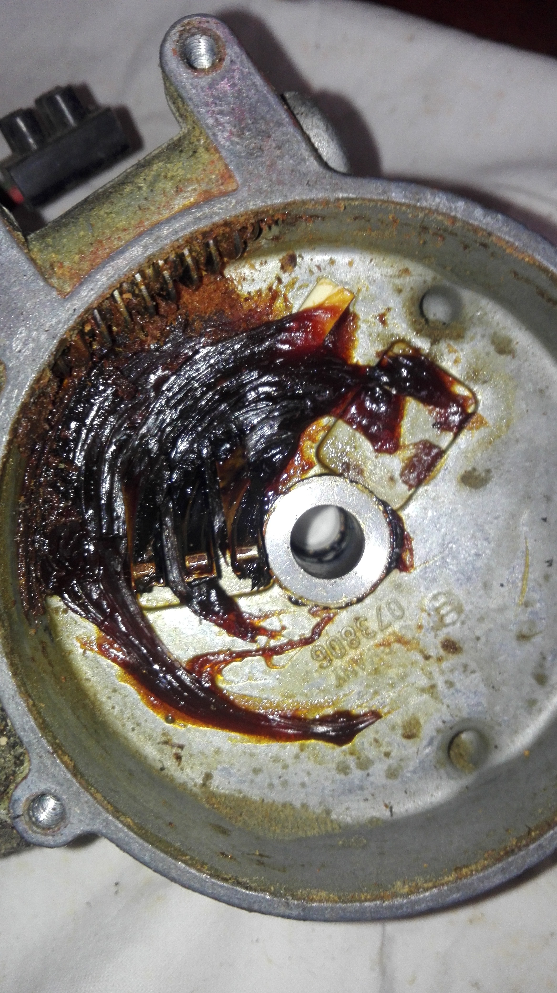

    Mais le carter alu du moteur n'est pas aussi un peu cassé ?
    Je pourrais fabriquer le pignon, pour cela , il me faudrait le moteur complet.
    Avez-vous besoin que d'un pignon en état ou le moteur complet ?
    Les pistes sur la couronne dentée sont-elles utilisées pour le fonctionnement ?

    Je pensais changer que la roue dentée au départ
    Je ne pense pas que les pistes servent, voir photo.
    Effectivement, vous avez l’œil, il y a une fissure sur le corps que je n'avait pas vu.
    Donc je penche pour un remplacement complet, reste à trouver l'équivalent.

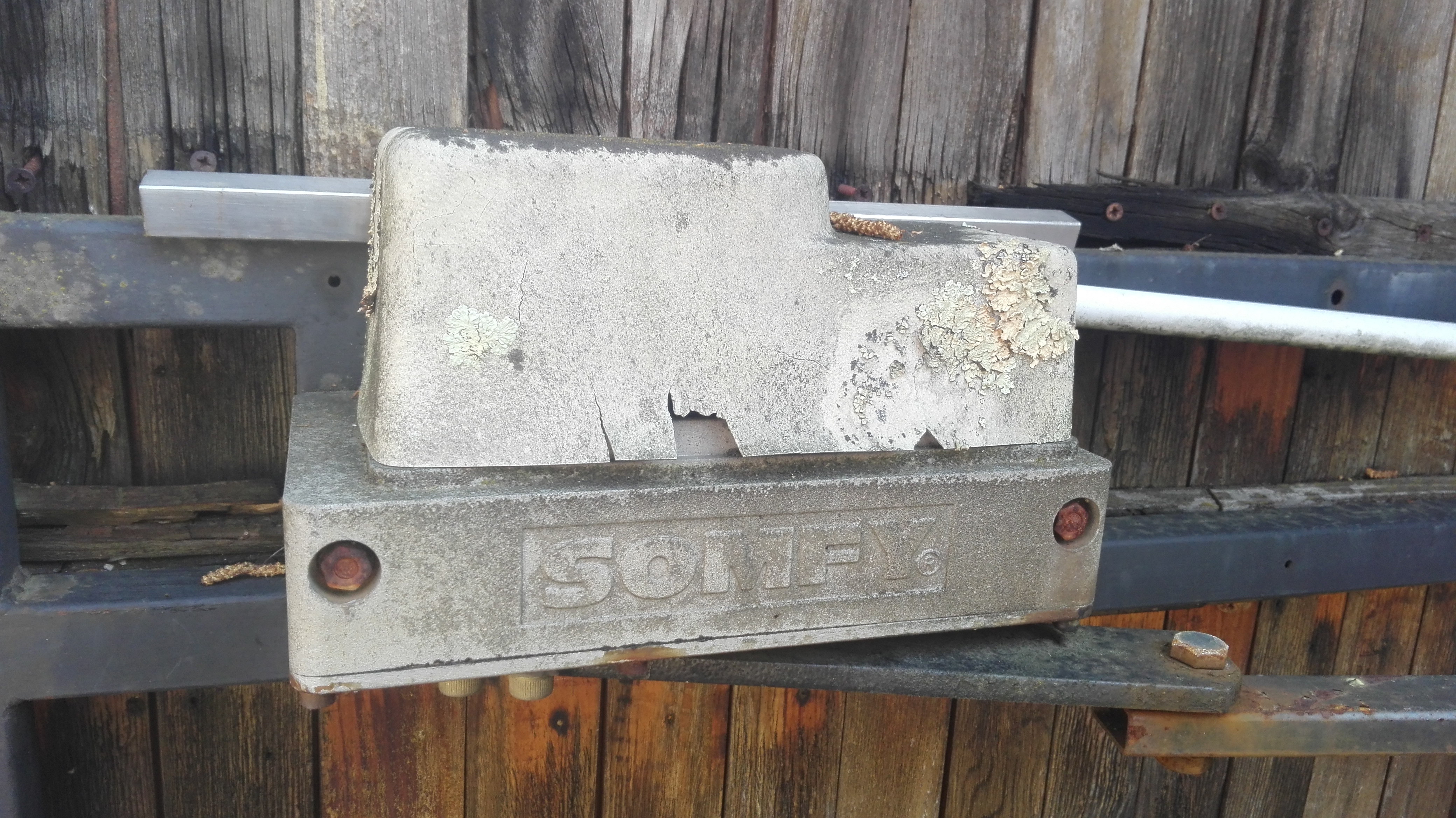

    salut jean-paul, j'ai exactement le même problème avec mon portail Bipel (je crois que c'est un bip 4000).

    Effectivement, SOMFY a racheté BIPEL, c'est pourquoi je suis venu sur ce site.
    Le changement du pignon serai déjà une bonne avancée, mais comme le guide de l'axe semble fêlé .....malgré un maintien par la coupelle fixée sur les 3 point d'ancrage du moteur.

    Je fabrique des pignons pour d'autres moteurs du même genre.
    Pouvez-vous me confier votre moteur pour étude de sa réparation ?
