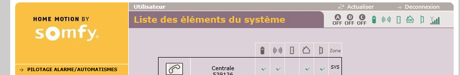

Je viens d'ajouter un module GSM à ma Protexial IO, tout fonctionne bien, je reçois bien le SMS de tests. En revanche je ne vois pas comment ajouter ce nouveau module GSM à la liste des éléments déjà enregistrés (capteurs, sirène, etc...) afin de voir son état dans la liste lorsque je me connecte sur l'interface... Pour les autres j'ai appuyé sur le bouton prog de la centrale et j'avais 2' pour ajouter un élément, mais il n'y a pas de bouton ou autre sur le module GSM pour qu'il soit enregistré... Merci d'avance.

    Il n'est pas possible d'enregistrer le module GSM dans la liste des éléments.
    Vous voyez son état en haut à droite quand vous êtes dans l'onglet "Liste des éléments". (petite antenne avec barres verticales).

    J'ai acheté un module Gsm d'occasion avec antenne neuve pour mon alarme protexial IO, j'ai broché l'alarme et mis l'antenne, la led vert sur le module est allumée, mais par contre l'état n'as pas bougé dans la liste des éléments.
    est ce normal parce que je n'ai pas encore mis de carte Sim (je vais demander a mon opérateur de m'en fournir une )?
