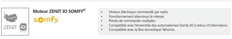

    Merci d'avoir repondu a ma question.
    L'appellation Zenit concerne bien le moteur.
    ( Voir fichier joint)
    l'entreprise est "SOPAC" dans le Morbihan

    Bonjour Brise,
    Zenit n'est pas une référence de moteur Somfy, il semblerait que ce soit un terme marketing utiliser par le fabriquant de votre volet roulant pour le moteur Somfy RS100 IO.
