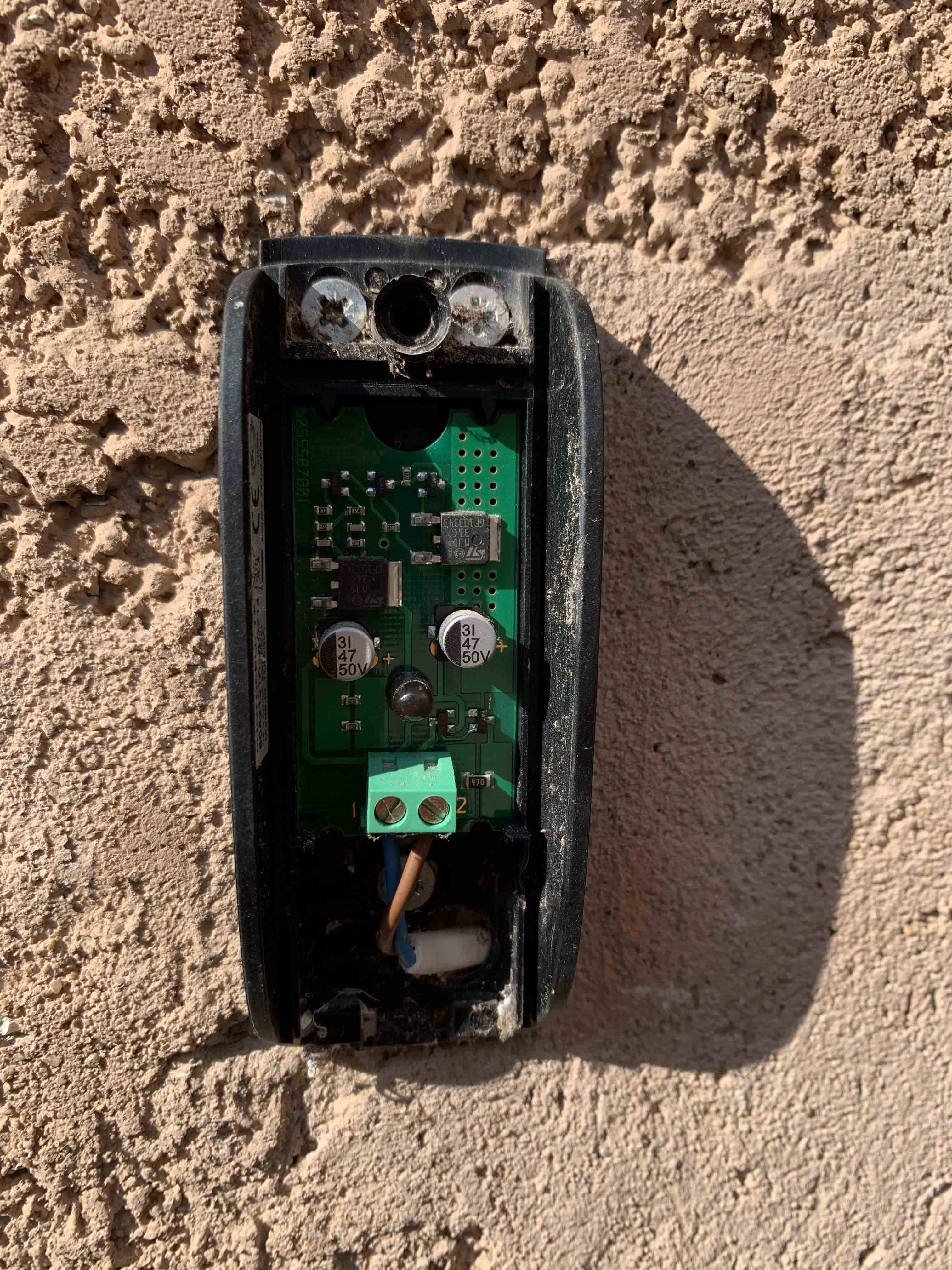

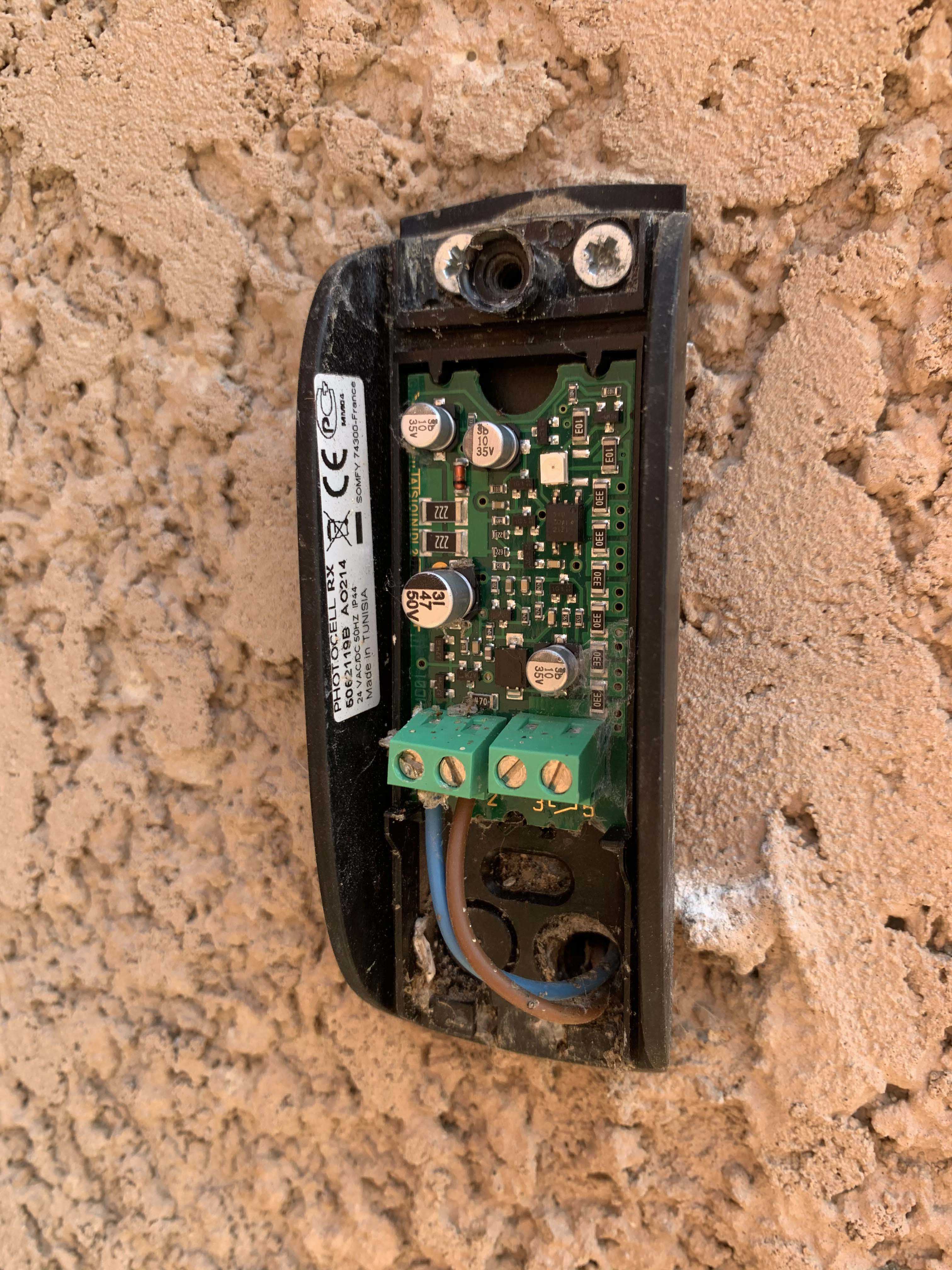

J'ai démonter les cellules, elles étaient un peu sale, j'ai nettoyé.
Sur la cellule 4 bornes, impossible d'avoir la lumière signe d'un alignement correct. D'ailleurs je ne voit même pas ou est la diode ?
J'ai débranché les cellules sur le moteur : Même problème, ça scintille en rouge 3 fois (alors qu'elles sont débranchées ??)
Par contre quand le courant est coupé, le portail fonctionne ....
J'ai mesure la tension aux borne :
3 : 63V
4 : 0V
J'ai essaye sans les cellules branchées : Idem

    Bonjour à tous... J'ai un problème sur les mêmes cellules après un orage. Elles ont pourtant toujours bien fonctionnées, et ce matin... plus rien. le STATUT clignotait 3 fois. Je les ai débranchées, et j'ai vérifié la lumière sur la cellule réceptrice. Impossible de la faire fonctionner sauf si je mets le doigt sur le petit carré noir. L'alignement n'a jamais été un problème depuis plus de 3 ans qu'il est installé. Et impossible de faire reconnaitre les cellules à nouveau. Sauriez vous me conseiller? Merci d'avance,

    Pour la cellule TX à 2 bornes, lorsqu'elle est connectée au boîtier, regardez-la sur l'écran de votre appareil photo numérique.
    Constatez si la LED en bas la carte émet une lumière blanche.

    Bonjour Richy,
    merci pour votre retour. J'ai regardé... il n'y a pas de lumière en provenance de la LED. Cela signifie t il qu'elle est HS ?

    Il faudrait aussi mesurer la tension sur ses deux bornes.
    Si ~24V continu et pas de lumière, cellule probablement défectueuse.

    re bonjour Ritchie
    effectivement... aucune valeur de s'affiche au multimètre. Dois je en déduire qu'il faut changer cette cellule, voire les deux ?
