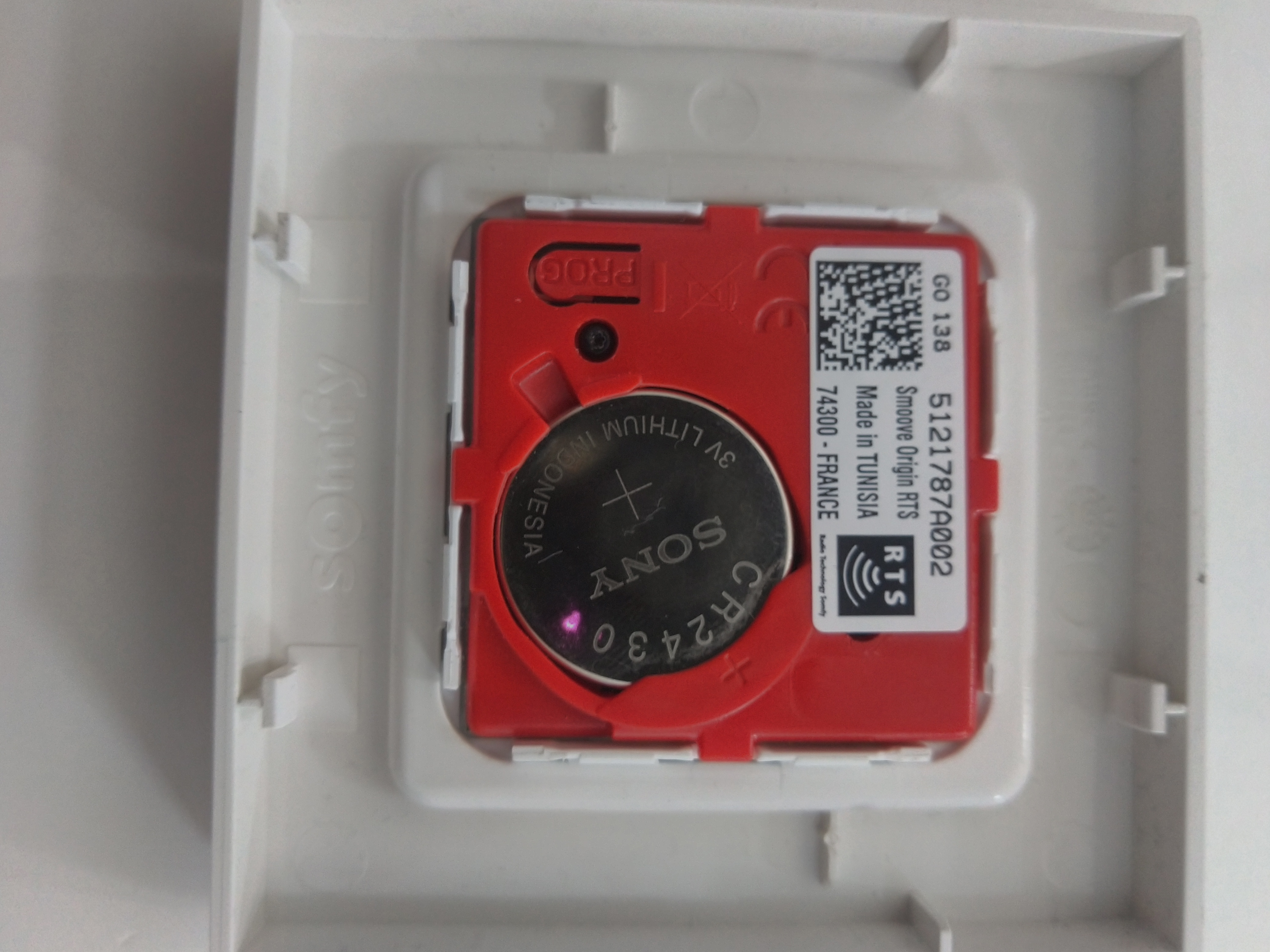

Bonjour, J'ai fait la procédure indiqué si le moteur ne réagit pas à la double coupure. Aucune réaction de celui ci à l'étape 3 puis 4 bis. Si pression sur bouton haut ou bas, toujours en pas à pas. Existe t'il une autre procédure?

    Si vous placez votre volet roulant en ouverture complète (attention à ne pas le rentrer complètement dans le coffre) et faites un appui bref (<0.5s) et simultané sur les boutons descente et My de la télécommande, comment réagit le moteur ?

    Suite à votre retour :Si vous placez votre volet roulant en ouverture complète (attention à ne pas le rentrer complètement dans le coffre) et faites un appui bref (<0.5s) et simultané sur les boutons descente et My de la télécommande, comment réagit le moteur ?
    Le moteur fait un bref mouvement de va et vient.

    Ci joint les photos
