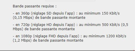

    Maintenant pour les caméras, avec un malheureux 0,9 pour 4 caméras il faut impérativement régler les caméras sur SD pour avoir une chance d'y accéder. La consommation de bande passante des caméras s'additionne car elles filmes simultanément. Dans l'image ci jointe il y a le débit nécessaire pour une caméra.
