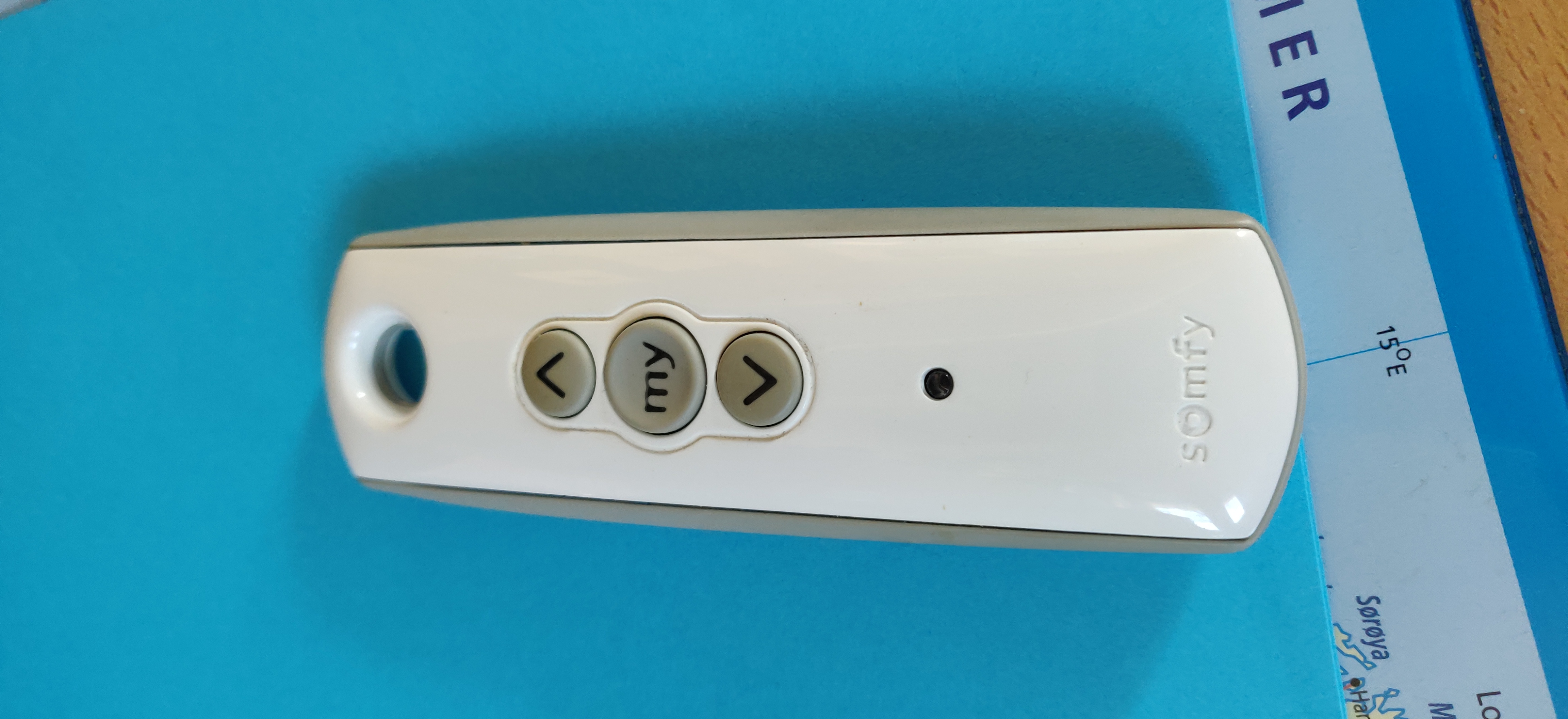

    Pouvez vous me dire comment faire afin de connecter mes volets roulant Somfy sur l'appli ? Actuellement j'ouvre et ferme à l'aide de la télécommande (il n'y a pas d'interrupteurs sur l'installation).
    En vous remerciant par avance,
    Corinne
    Bonjour Corinne
    Il nous faut plus de précisions pour vous aider.
    Quelles références de volet roulant ?
    Quelles télécommandes ?
    Corinne D.
    Corinne D.
    Corinne D.
    54 / 100
    Bonjour Jean Luc,
    Nous avons notre installation depuis 15 ans et la référence de notre télécommande est 74300 (photo jointe).
    Corinne
    Bonjour Corine
    Votre télécommande est une Telis 1 référence 1810637.
    Sur quelle application voulez-vous mémoriser votre volet ?
