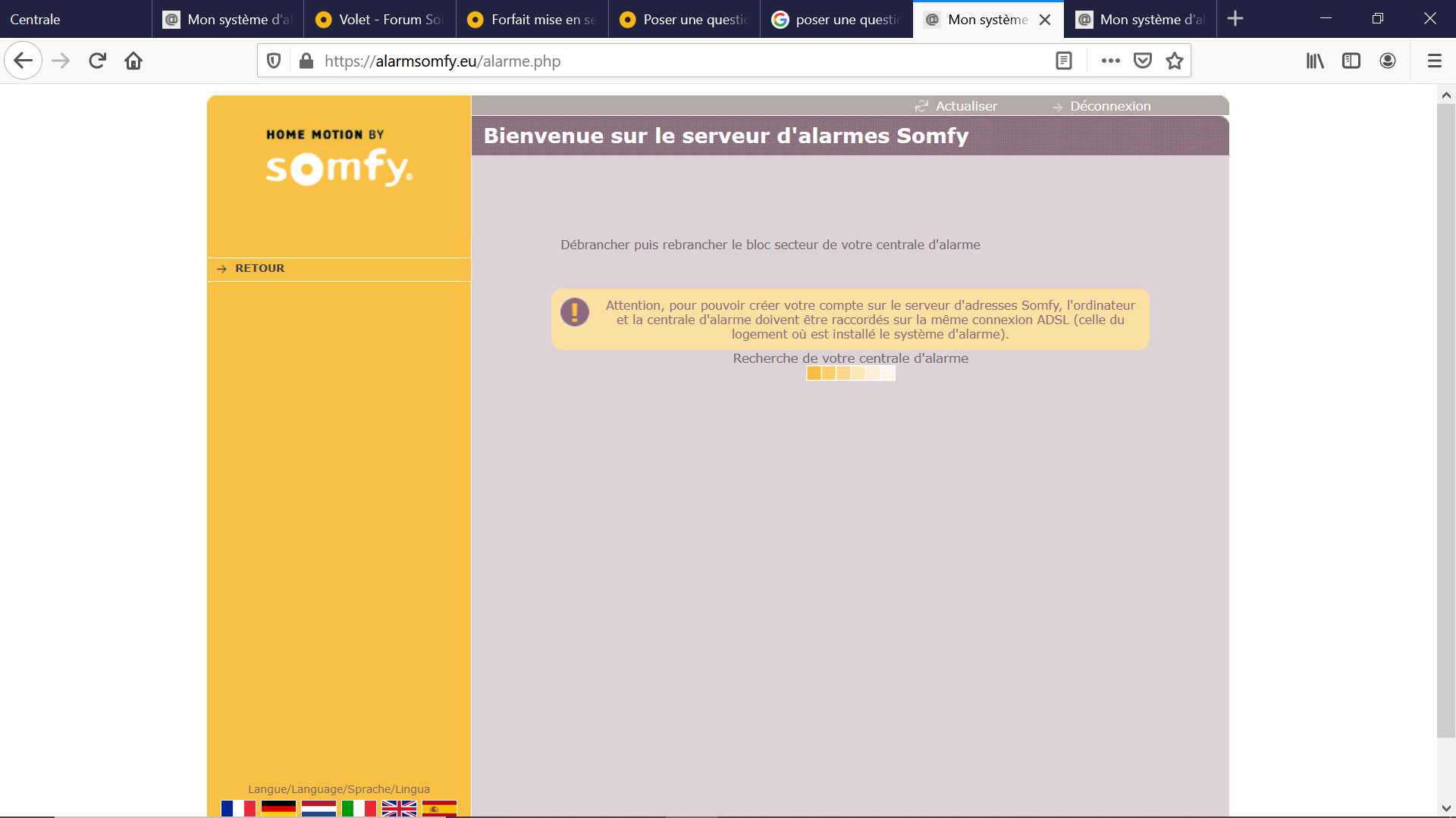

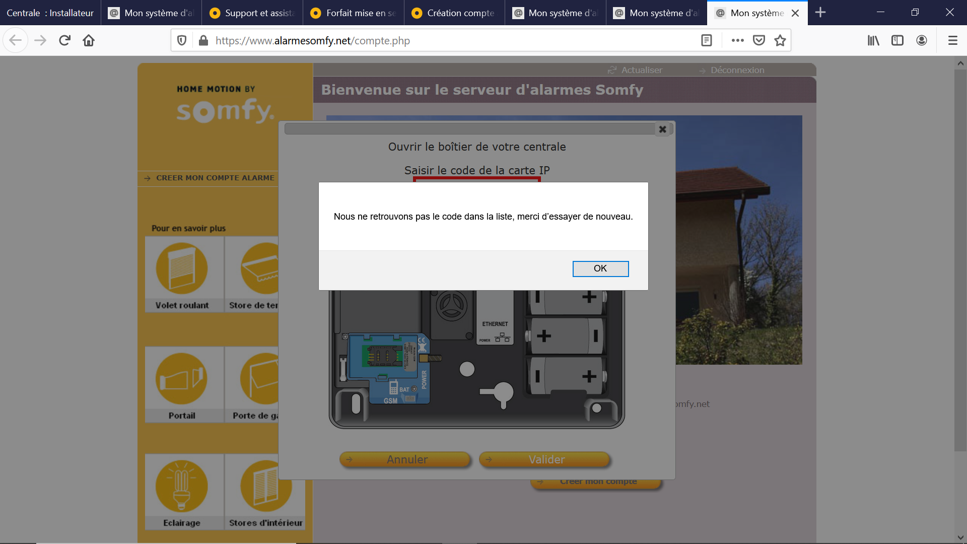

Je souhaite créer un compte sur alarmsomfy.net mais j'ai un message me disant que ce n'est pas possible. Pourtant le paramétrage de l'alarme Protexiom n'a pas posé de problème.
Et la recherche auto c'est pas mieux.
D'avance merci beaucoup de votre aide. Bien cordialement

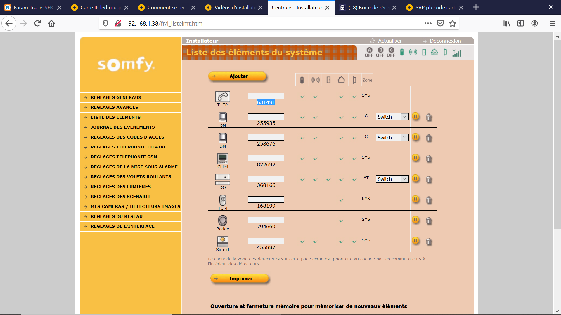

    Bonjour JL,
    Afin de diagnostiquer la source du défaut que vous rencontrez, je vais avoir besoin du numéro d'identification de votre Centrale/Transmetteur. Il s'agit d'un numéro à six chiffres commençant par un 5 ou un 6 que vous trouverez dans votre Liste des éléments.
    Le seul numéro que vous nous avez fourni jusqu'à présent est le code IP qui n'a rien à voir.

    Bonjour Thomas,
    Merci du retour et de votre demande. Le code = 631491
    Je vous joins aussi les copies écran.
    Pour le code demandé: Doit utilisé celui indiqué sur le boitier 3xxxxxB ?

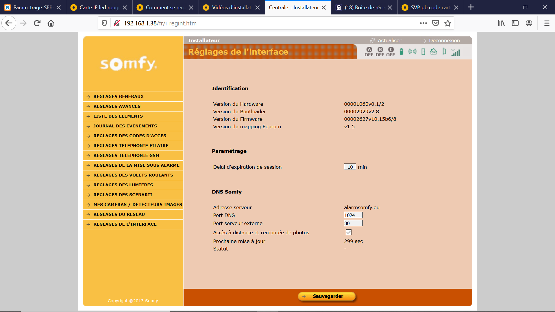

    Bonjour Jl,
    Oui, c'est tout bon, merci :)
    Votre système d'alarme est sur les serveurs alarmsomfy.eu du coup, vous devez créer un compte d'accès à distance via le site https://www.alarmsomfy.eu et non via le site https://www.alarmesomfy.net.
    Ensuite, il est possible de créer qu'un seul compte d'accès à distance par Centrale/Transmetteur, or vous avez déjà créé le votre. C'est pour cette raison qu'il sera impossible d'en créer un second.
    Je viens de vous renvoyer les informations relatives à ce compte par email.
