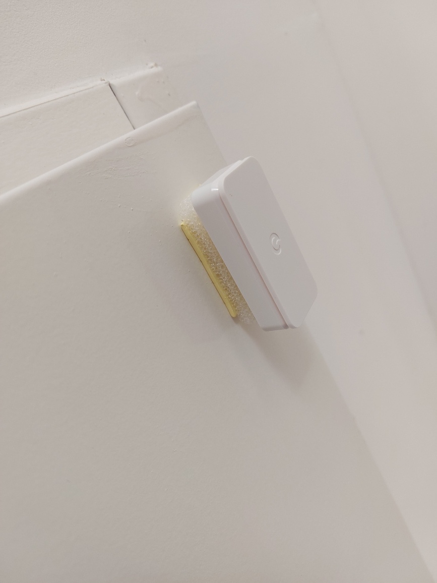

    Bonjour Maud,
    J'ai fait ce que vous m'avez préconisé.
    Désinstallation de l'IntelliTag,
    Ajout d'une cale qui fait du coup 10mm (voir photo),
    Relance de l'installation
    Et toujours le même problème, il n'est pas calibré.
    J'ai essayé de voir sa sensibilité en mettant l'alarme et quand on ouvre la port ou bien en frappant dessus fortement, l'alerte se produit.
    Mais c'est quand même embêtant tout cela...
    Quoi de plus???

    Bonjour David,
    Je vous confirme que d'après ce que vous nous indiquez, il semblerait que votre équipement soit défectueux. Afin de gérer votre SAV, je vais avoir besoin d'informations personnelles et c'est pour cette raison que je viens de vous envoyer un mail pour continuer votre dépannage en privé.
