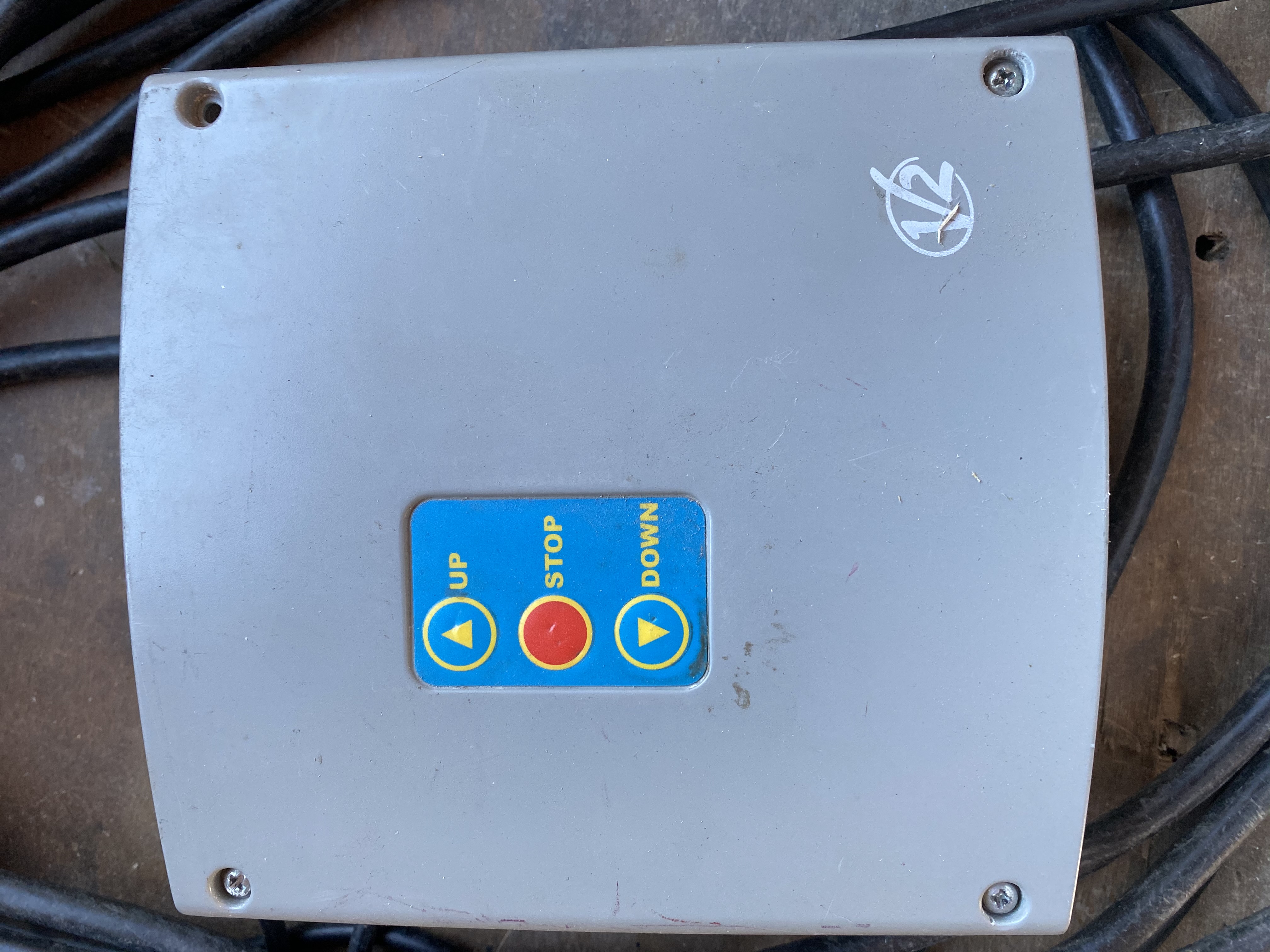

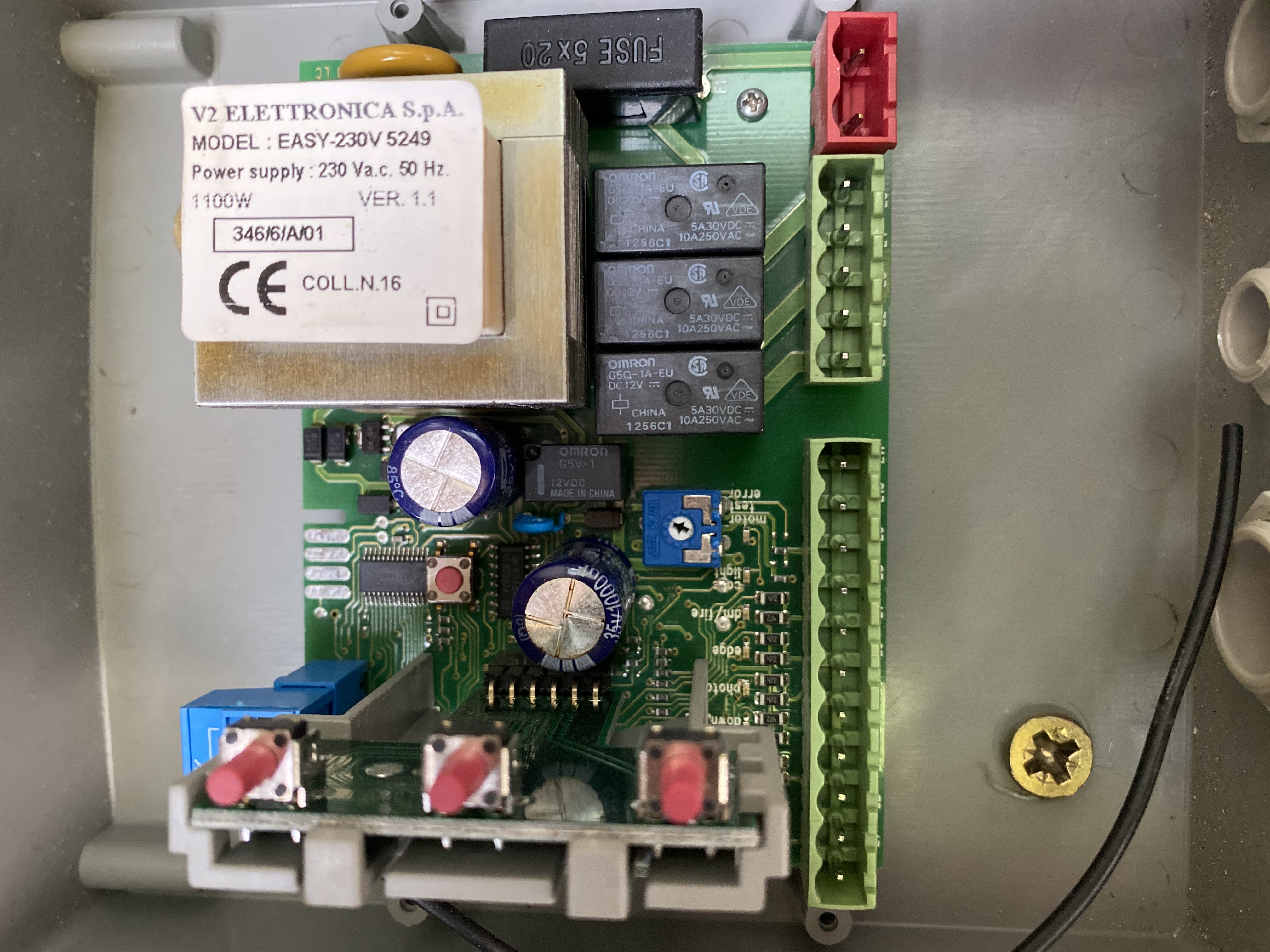

    Bonjour et merci pour votre aide. Il s'agit du modèle EASY V2 d'Electronica SP d'après ce qui est noté à l'intérieur du boitier (vers 2007 et non 2017). C'est un boitier de commande 3 boutons posé au mur (j'avais pourtant joint des photos mais ca n'a pas marché !) et je n'ai plus les papiers allant avec ce modèle que je ne retrouve également pas sur internet. Cdt
    Ce boitier m'intrigue...?
    En effet, on comprend bien qu'il s'agit d'une commande murale....Mais est-ce en 24v ou 230v?
    Que mentionne l'étiquette sur le flanc du transfo?
    Une chose est sûre, cette commande ne fonctionne pas en "pas à pas" puisqu'il y a 3 boutons, elle n'est peut être pas compatible au Dexxo qui lui reçoit un contact sec en bornes Start 16/17, donc, en pas à pas.
    Je ne me risquerait pas à vous indiquer un raccordement n'étant pas certain qu'il n'y a aucun danger pour votre Dexxo.
