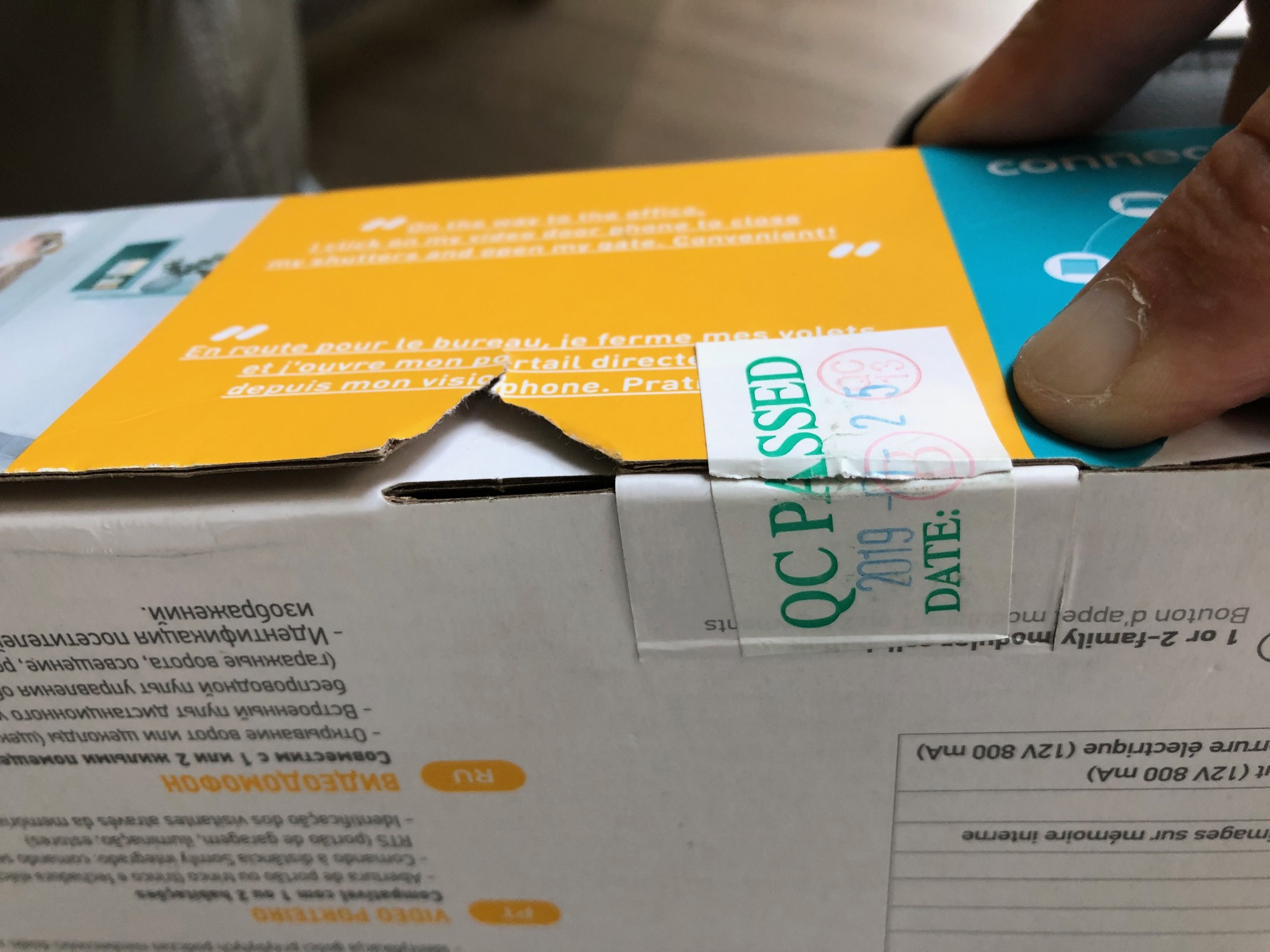

lors d'un appui sur le bouton sonnette, il y a un bip puis un souffle dans le haut parleur, mais rien ne s'affiche sur l'interphone. Les personnes nous appellent via leur téléphone pour indiquer leur présence (super !). J'ai coupé le courant et c'est reparti... 2 jours et ça recommence ! Produit acheté il y a quelques mois à casto (référence étiquette 2019 B QC13). Merci d'avance pour votre retour rapide. alain
