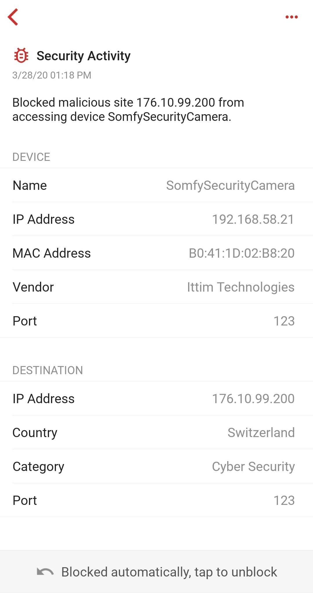

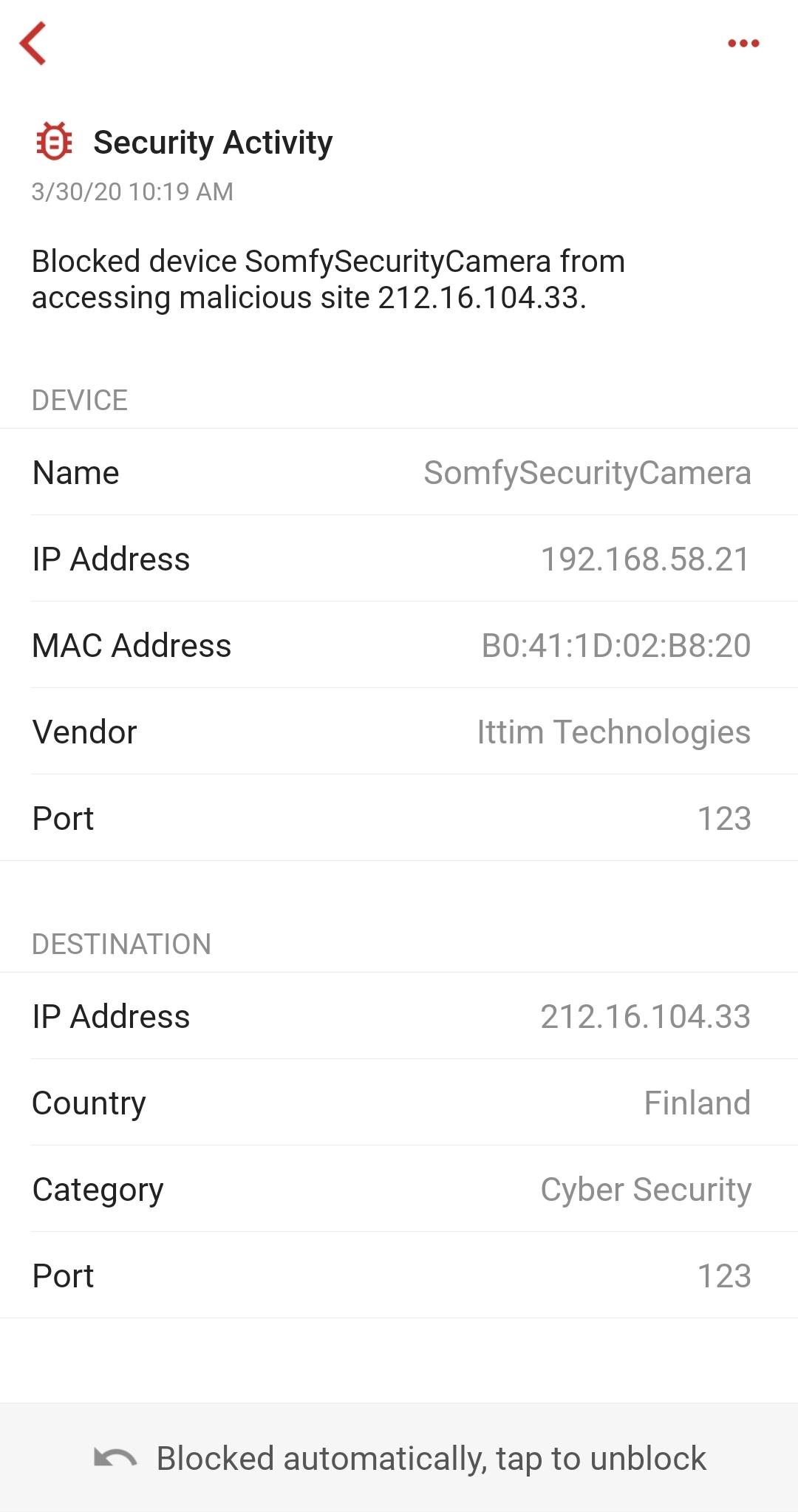

Le firewall de mon réseau local a détecté des activités suspectes et anormales depuis la caméra Somfy Security Camera de mon domicile.

    Dans les deux cas vous êtes attaqué par le port 123.
    Pouvez vous testez avec le lien ci dessous si votre port est bien ouvert.
    https://www.yougetsignal.com/tools/open-ports/
    S'il est ouvert il faut aller dans le firewall de la box pour le fermer et ensuite chercher pourquoi il est ouvert. (Virus ou backdoor)

    Si vous avez essayé de taper dans le navigateur les deux adresses internet qui vous ont attaqué vous constaterez qu'il s'agit du service TOR qui est souvent utiliser pour tester la sécurité d'un système informatique.
    On dirait que quelqu'un a essayé de tester le niveau de sécurité de la caméra mais il n'y ai pas arrivé.
    En l'état la caméra n'est pas infectée.

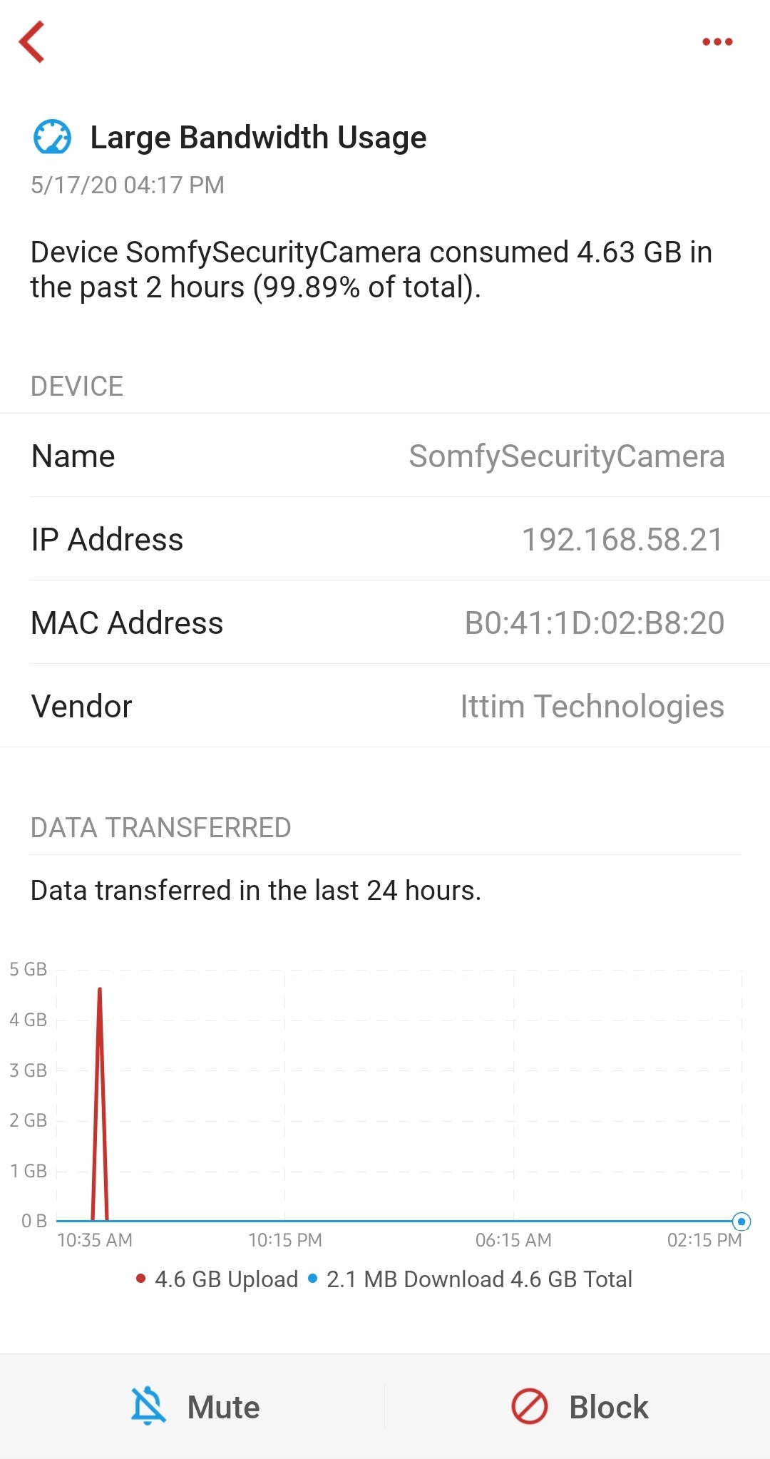

    Néanmoins mon firewall est catégorique : la caméra Somfy est bel et bien infectée par un logiciel malveillant !!!
    C’est bien elle qui se connecte vers moultes serveurs extérieurs répertoriés comme des passerelles pirates, au point de générer plusieurs giga-octets de traffic en moins de deux heures.

    Nos équipes sont en cours d’analyse des informations que vous nous aviez transmises. Il en ressort pour l’instant que toutes les adresses IPs qui ont sollicité votre caméra sont des serveurs NTP (services qui permet de récupérer l’heure pour un équipement connecté), ce qui est plutôt rassurant et ne dénote rien d’anormal pour le moment.
    Concernant l’activité réseau suspecte et la consommation de donnée relevée, nous allons avoir besoin d’effectuer un retour de votre Caméra afin d’identifier dans les logs de cette dernière si cette activité réseau est liée à un trafic licite ou non. Ça peut aussi bien être une tentative d’intrusion que d’un envoi de données vers notre cloud lié au service payant d’enregistrement continu auquel vous avez souscris.
