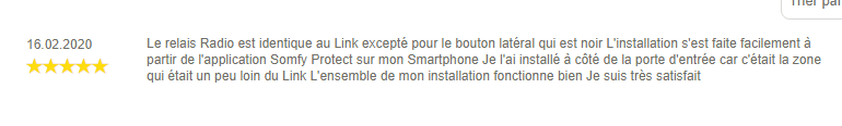

    Thomas, je suis étonné par votre mise en garde.
    Le Relais prend bien en charge la Bluetooth, et sur le site de Somfy le premier Avis qui apparait sur la page du relais fais justement état de cet avantage
    https://boutique.somfy.fr/relais-radio-somfy-protect.html
