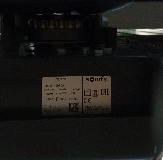

    Pouvez-vous vérifier la référence de votre motorisation ? Au mieux, faites une photo de l'étiquette.

    Mais voici une photo de l'étiquette du moteur.
    C'est pas le top, si vous n'arrivez pas à le lire je vais la refaire
    Bonjour Charles
    Il s'agit donc d'un GDK700.

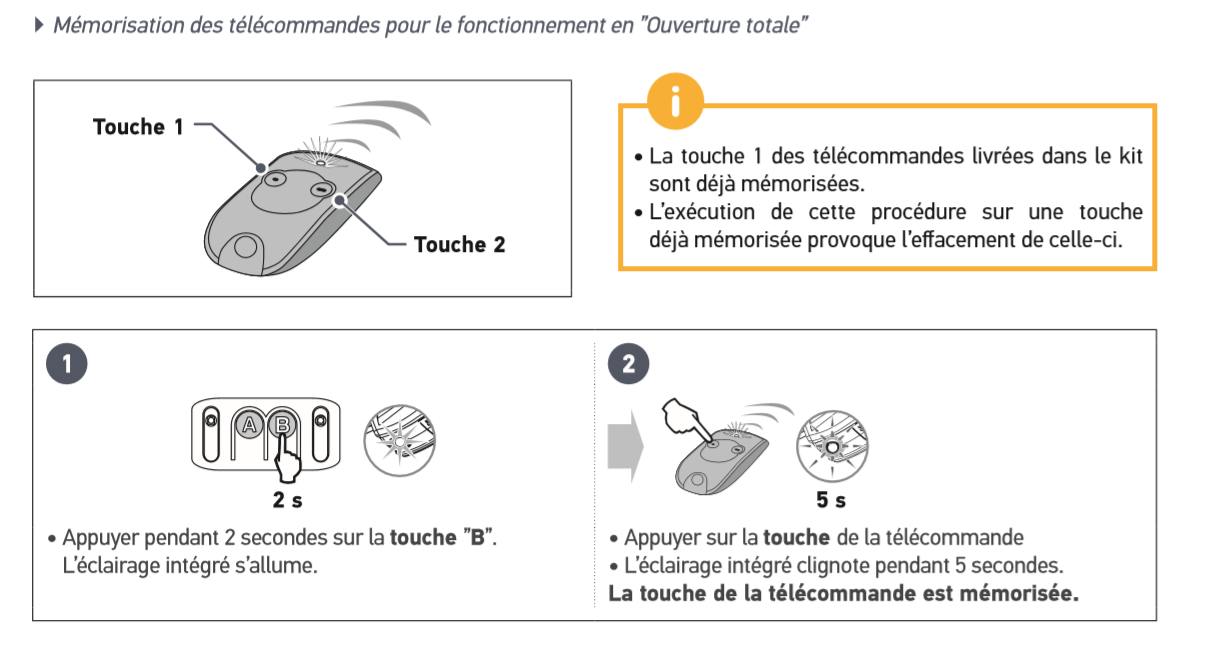

    Y a t'il déjà une télécommande de mémorisée ?
    Avez-vous utilisé la procédure jointe ?

    il y a déjà 2 télécommandes
    je veux rajouter une télis 1
    a la place du N° 2, j'utilise la télécommande Télis1 en appuyant sur la touche arrière de la TC
    Désolé Charles, je réponds en ce moment à une question un peu similaire à la vôtre d'où la confusion.
    La procédure pour une Télis est donc celle-ci.
    Il faut parfois rester appuyé sur "prog" un peu plus que 5 secondes.

    J'utilise exactement cette procédure, mais sans résultat, on peut rester plus de 10 secondes, ça ne fonctionne pas.

    Ca devrait marcher. Réinitialisez la motorisation et recommencez l'association. (Voyez la documentation pour la réinitialisation).

    Dans un premier temps vous pouvez peut-être supprimer les télécommandes et les remémoriser ensuite (pages 20 et 21 de la documentation) en commençant par la Télis.
