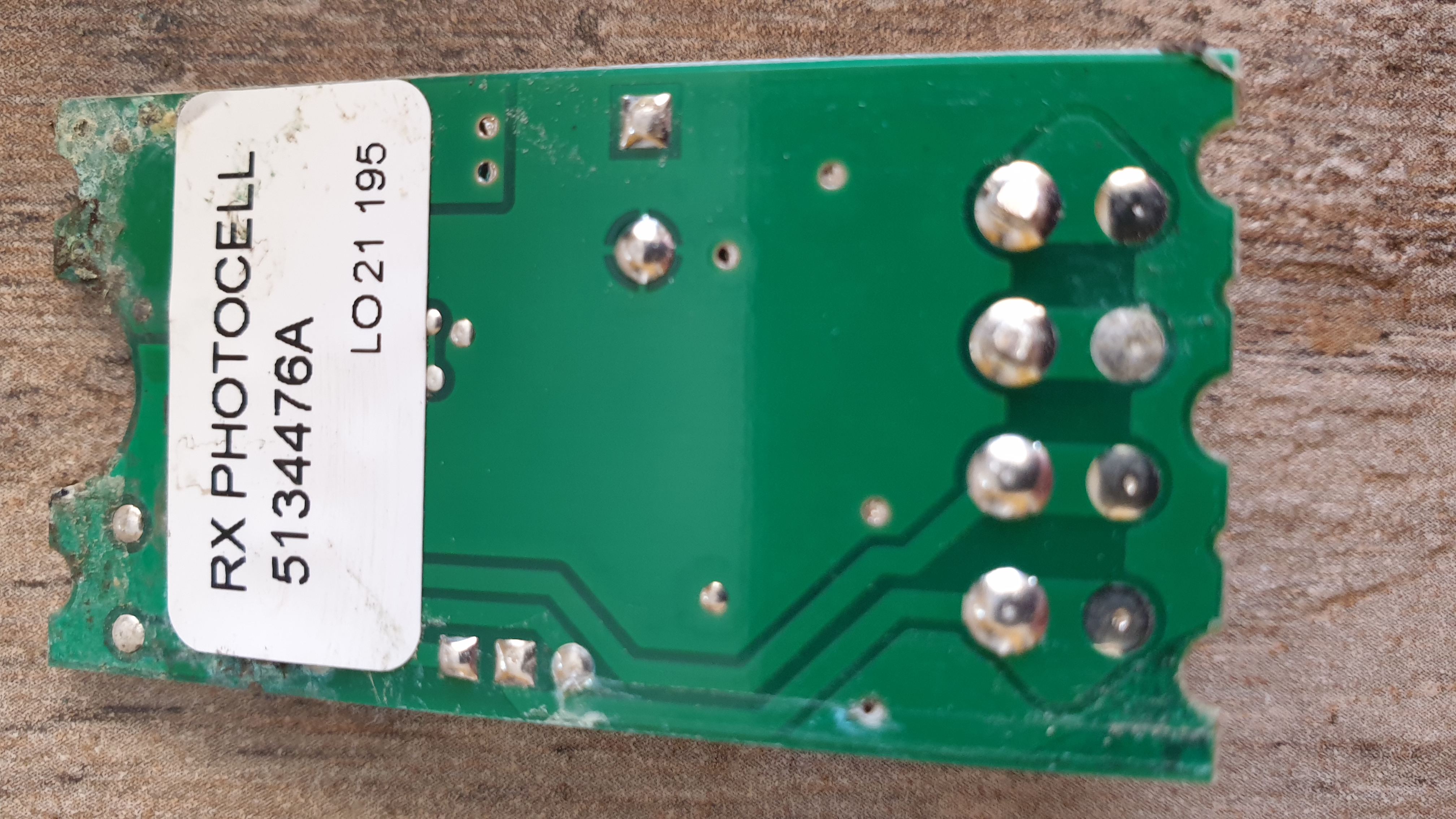

    La cellule RX de mon moteur Evolvia "cramé" comme visible en photo jointe.

    En tout état de cause, votre cellule est détruite par une cause extérieure, ce n'est pas un défaut du produit, mais dégradation par animal, insectes introduits, ou infiltration d'eau.
    Défaut causé par un manque d'étanchéité à l'installation et donc non garanti.
    Vous devez acheter de nouvelles cellules.
