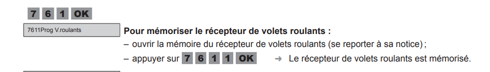

    Bonjour Bertrand
    Ouvrez la mémoire du volet en appuyant sur la touche "prog" jusqu'au mouvement du volet.
    Connectez-vous en mode installateur sur le clavier lcd de votre alarme et tapez le code 7611 puis OK.
    Votre centrale devrait piloter de nouveau le volet.

    Bonjour Bernard,
    Non la Télis n'entre pas en jeu.
    En fait la manipulation consiste à mémoriser la centrale dans le volet comme si c'était une télécommande.
