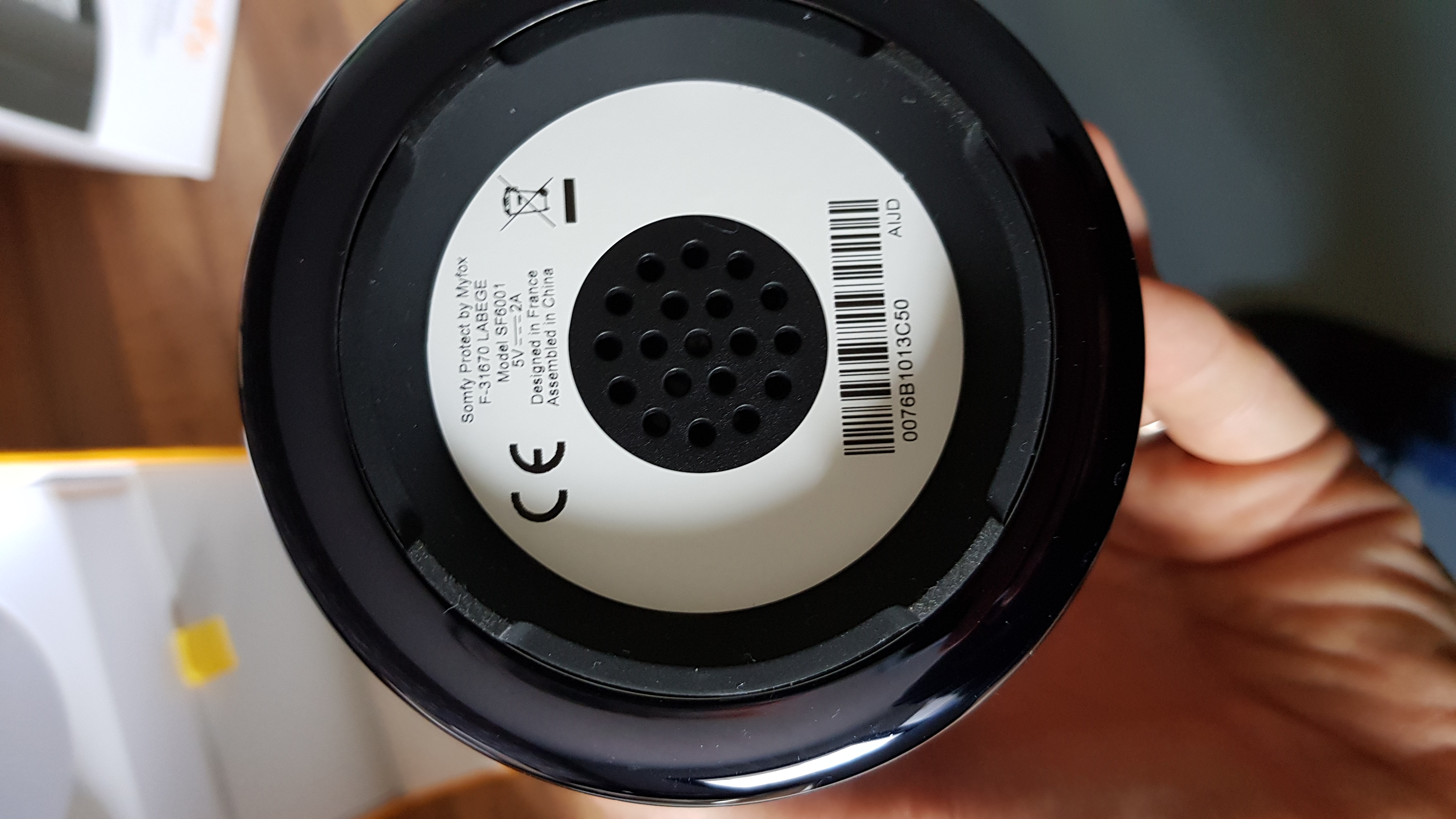

    Afin d'aider nos équipes à la résolution de ce problème, pourriez-vous me transmettre l'adresse MAC de vos Somfy One respectives ? Vous la trouverez sous l'équipement.

    Au cas où les adresses mac (je viens de rentrer à mon domicile)
    0076B1013C72
    0076B1013C50
    merci
