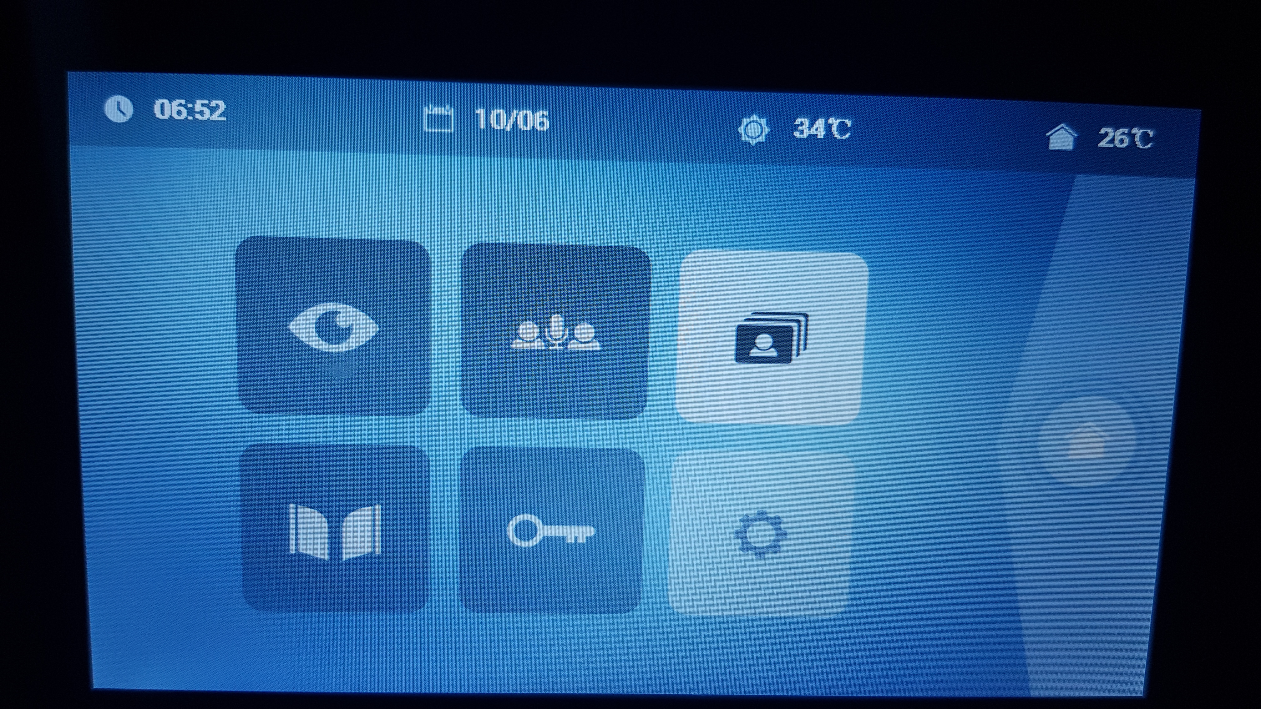

    Bon j'ai tout essayé, le scotch sur le haut de l'écran, un chiffon, une serviette sur mon placard c'est pareil il sallume et s'éteint.
    Et ma femme ma aussi fait remarqué que la température ne change pas depuis que je l'ai installé.
    35° cest le jour effectivement où je l'ai installé depuis il n'a pas bougé.
    J'ai actuellement 22,5 chez moi et dehors 11° chercher l'erreur

    Bonjour Dams,
    Je vous confirme que d'après ce que vous nous indiquez, il semblerait que votre V500 soit défectueux. Afin de gérer votre SAV, je vais avoir besoin d'informations personnelles et c'est pour cette raison que je viens de vous envoyer un mail pour continuer votre dépannage en privé.
    PS : La température s'actualise en veille après 30 minutes sans utilisation de l'écran, hors vu que le votre a un souci et ne s'éteint jamais, la température ne s'actualise pas.
