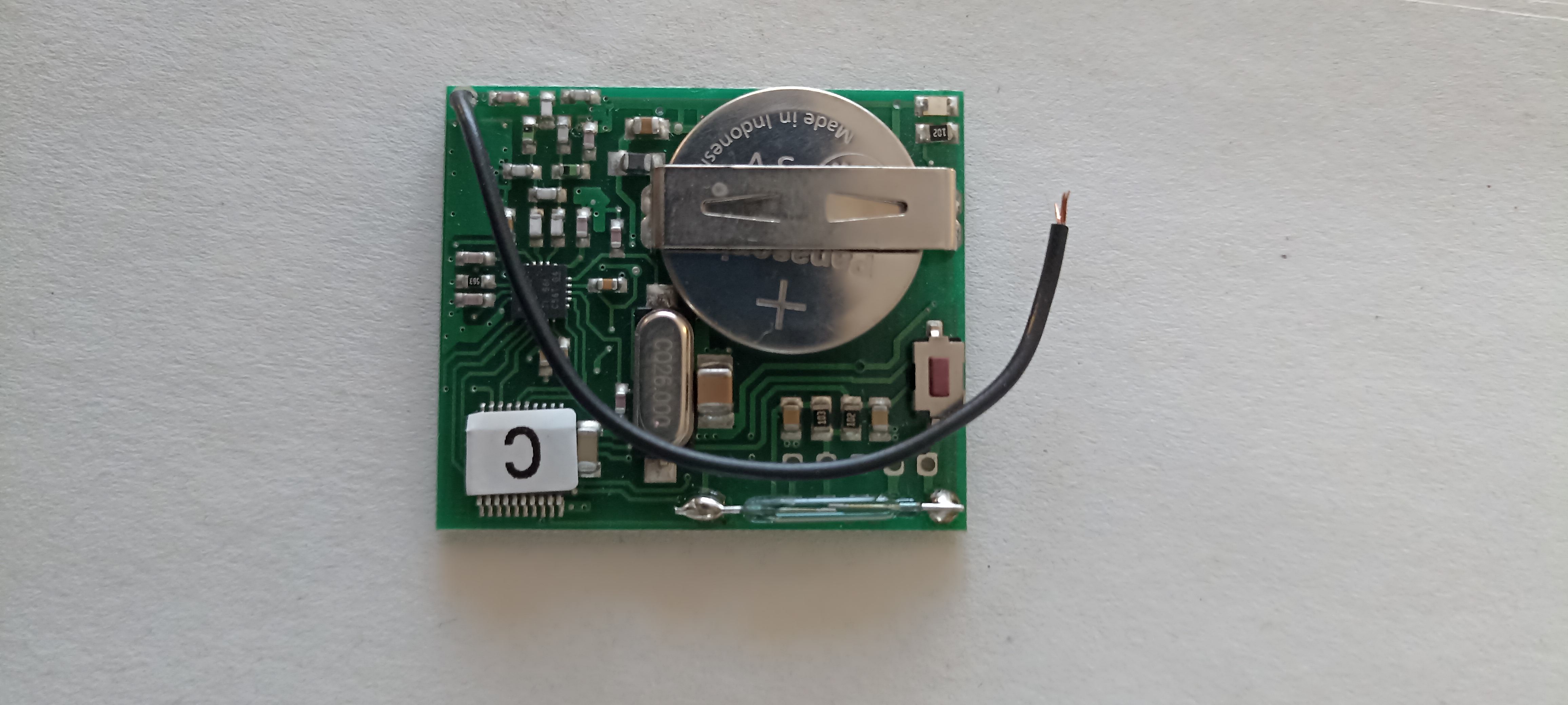

    Je possède une porte coulissante avec un moteur SOMFY Dexxo Pro RTS et en voulant changer la pile du boîtier de sécurité du portillon, j'ai constaté qu'un fil était désoudé et je ne vois pas ou le remettre.
    Cdlt.
    Cricri
