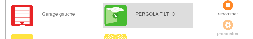

    Bonjour Nicolas,
    Chez moi le bouton "paramétrer" reste grisé quand je sélectionne la pergola (voir copie d'écran).

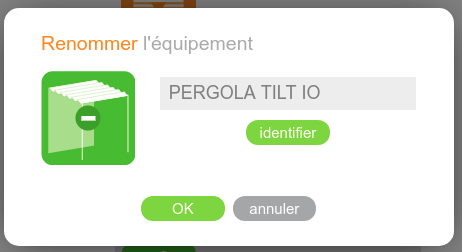

    Fabrice,
    et si vous aller dans renommer.

    145 / 750
    Pas mieux dans "renommer" (voir copie d'écran).

    Bonsoir, idem chez moi, j'ai 2 modules pergolas et sur les deux j'ai bien un bouton "paramétrer", mais celui-ci reste grisé
